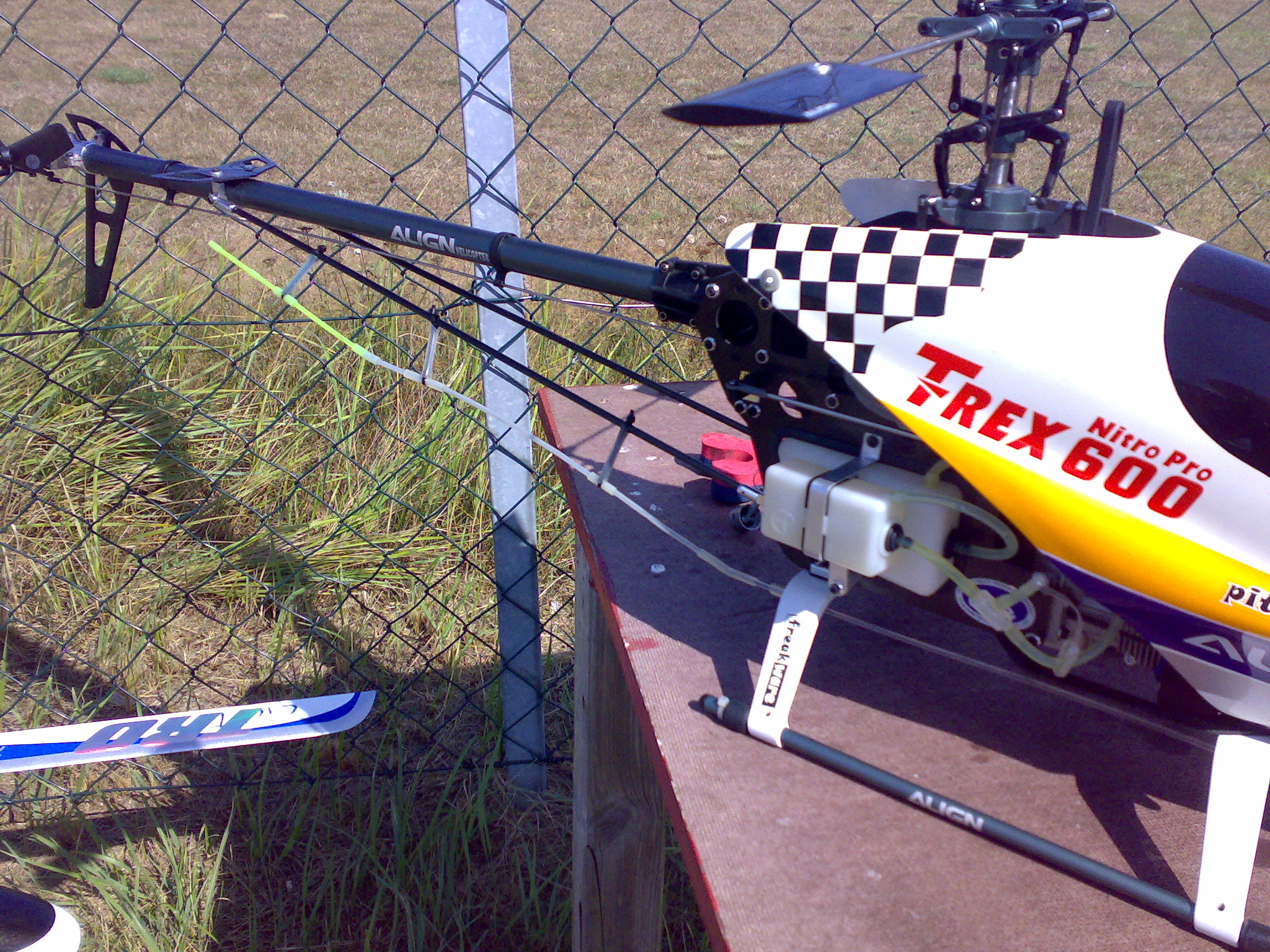

problem! störung auf nen t-rex...mx12 läuft im pcm mit smart 16 scan.
die störung trat heute jedes mal auf, wenn der heli von links, aus seiner rechtskurve raus kam.
(immer an der gleichen stelle!)
man konnte das eigentlich nur merken, weil der motor kurz auf standgas gesprungen ist.
wenn man das failsave deaktviert hätte, dann wäre das vieleicht gar nicht aufgefallen.
auf den foto kann man sehen, wie die antenne verlegt ist. ganz komische sache...
einmal hat der heli sogar richtig heftig gezuckt (was bei hold eigentlich nicht passieren sollte)
was könnt ihr mir da empfehlen? kennt ihr vieleicht noch eine bessere antennenverlegung?
wie sie auf dem foto haben wir eigentlich nur gute erfahrungen gemacht....
ist übrigens mit welle, also da gibts schon mal nix zu erden.

wie war Deine Position zur Antenne bzw. was hättest Du von ihr gesehen, bei der Ansicht im Moment des Ausfalls?
Macht die evtl. vorne noch einen Bogen?

nein die macht keinen bogen.
der heli steht dann genau wie auf den foto in der luft, wenn die störung kommt.
also antennenseite zur funke. nur 50 meter weit weg....

ich hab zwar einen E-Rex 600, aber im letzten Jahr hatte ich genau dasselbe Problem damit. Ich hatte damals einen Datenlogger angeschlossen. Mit Ausbau dieses Loggers war das Problem sofort beendet. Ich nahem jedoch nicht an, dass der Logger wirklich das Problem war. War wohl nur der Tropfen, der das Faß zum Überlauf brachte. Ich bin dann auf 2,4 GHz umgestiegen und seitdem hab ich das Problem nicht wieder erlebt. Ich war schon drauf und dran, zu verzweifeln und das Hobby an den Nagel zu hängen. Wenn man der Maschine nicht mehr trauen kann und jederzeit einen Absturz riskiert, ist das mega frustrierend. Ich hatte alles probiert, die gesamten Komponenten anders verbaut, die Antenne verlegt, nix hat geholfen. Ein Datenlogger kommt mir nicht mehr rein und mit 35MHz bin ich auch fertig.

Es könnte eventuell garnix mit einer Funkstörungen zu tun haben! Überprüfe mal deinen Pendelschlauch eventuell liegts an dem?!
Hatte auch mal das selbe Problem wie du und es lag am Schlauch! Kann mich natürlich auch irren!

auf den gedanken sind wir auch gekommen.
aber bei einem vollen tank und mit header? immer an der gleichen luftposition?
kontrolliert wird es aber in jeden fall.

Mhh ja da kann man den Schlauch eigentlich ausschließen ist aber gut das du trotzdem prüfst wobei, Funkstörungen immer an der selben Stelle hört sich auch komisch an!bastiuscha hat geschrieben:auf den gedanken sind wir auch gekommen.
Normal treten Funkstörungen unregelmäßig auf...
Eventuell liegts am Gasservo oder am Drehzahlregler??
Hmmm!

regler ist abmontiert und wir hatten ja einmal eine richtig heftige zuckung! deswegen, glaube ich an eine störung.
bin mir fast sicher, dass mit deaktivierten failsave auf gas (also einfach nur hold) das gar nicht auffallen würde.

Hmm! Dann weiß ich auch nicht weiter, wird wohl doch nen Empfangsproblem sein, was mich stutzig macht ist das es immer an der selben Stelle bzw Fluglage auftritt...
Was bin ich froh um meine 2g4 Anlage! *g*
Hab solche Probleme nicht mehr! Und auch keine abgeknickten Antennen mehr XD

naja...schau mal in meinen 2,4 ghz thread....mir gehts momentan mit 2,4 ghz auch nicht anners
ich habe aber noch einen smart liegen. werde den testweisse mal in den rex pappen.

wie alt ist dein Motor? Wieviel Sprit hast du schon durchgejagt?
Schonmal das hintere Kurbelwellenlager gewechselt?
Knackimpulse eines kaputten Lagers können den Empfänger zum Wahnsinn treiben. Dann noch eine ungünstige Empfangssituation "genau an der Stelle..."
und der Failsave ist perfekt.
Die letzten 10 cm der Antenne lasse ich übrigens immer frei baumeln, scheint gut zu funktionieren.

frei baumeln wäre eine varriante. ja das mit den lagern kenn ich. der os da drinne ist aber noch ganz neu
und im top zustand.
mal schaun...ich teste erstmal nen zweiten empfänger, dann werd ich weiter sehn.
und im top zustand.
