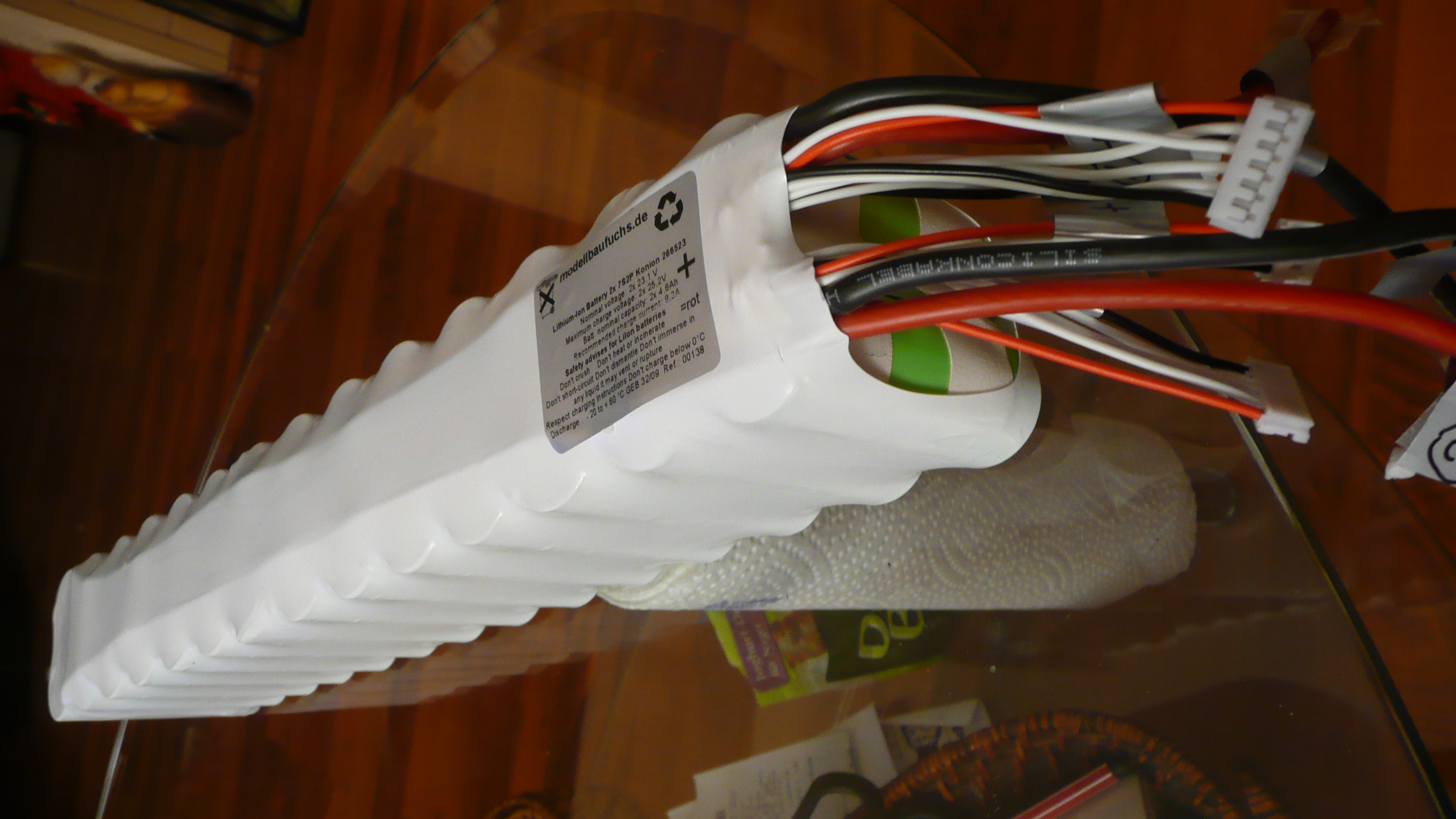

Nein,
habe ich nicht mitbekommen. Ich vertraue da allerdings auch auf Modellbaufuchs.de mit dem ich im laufenden Kontakt stehe.
Im neuen Pack (vor 2 Wochen gekommen) sind die neuen grünen Konion Zellen verbaut). Ich hoffe das ich es schaffe den Erstlauf damit hinzubekommen.

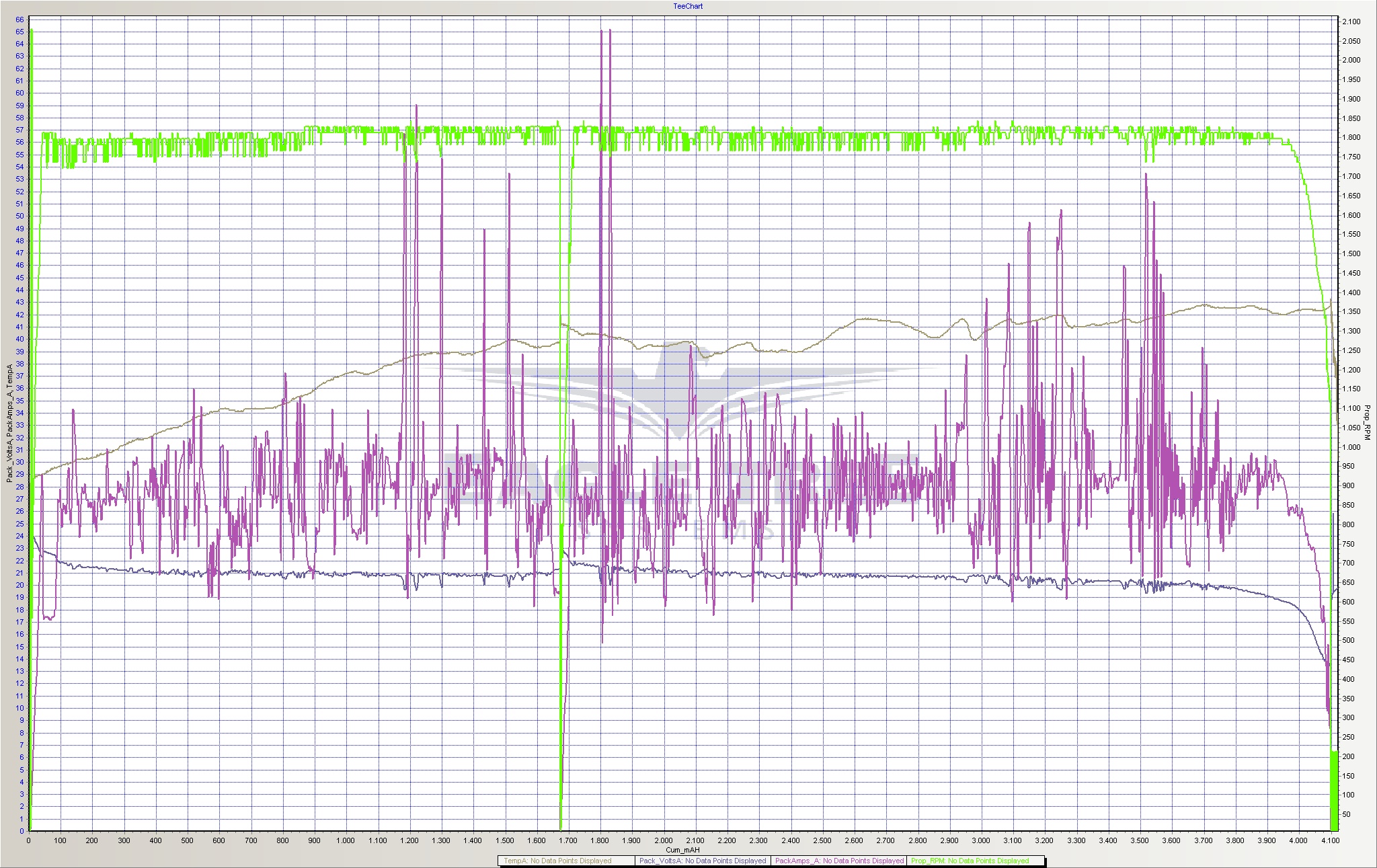

Hier mal eben der Log von meinem Flug eben. Mit Zwischenlandung, weil ich den Gyro nicht im Flug umschalten wollte.
Als Grafik
Als Grafik

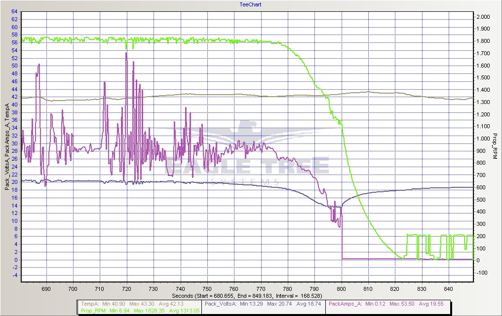

Hast mal einen mit Zeitachse.
Wü´te gerne wie lange der Abfall hinten gedauert hat.

Bitteschön. War sehr knapp.

Danke,
ja, ich denke so max. 15s bis er nicht mehr steuerbar ist, oder?

Genau. Das Problem, wenn ich es nicht sofort mitkriege, dann wirds wirklich knapp.
Das hemmt mich derzeit auch, ein Hochvolt-Setup zu fliegen (wobei ich da keine Eile mehr bei habe).
Wenn ich jetzt auf 6S3P gehen, dann wärs wieder ok :mrgreen:
Ich meine, ich bin heute mit nur 55% Regleröffnung geflogen, da ist für Experimente nach oben noch viel Platz.

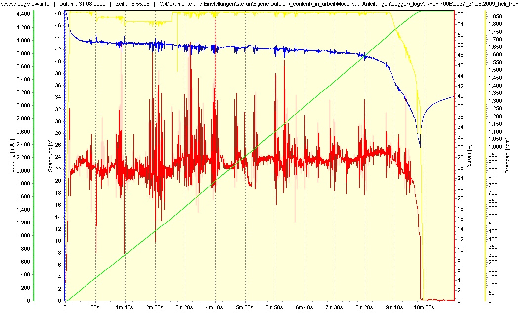

So,
jetzt kann ich. Habe den ersten Zyklus eingeschwebt.
Flugdaten (Nr. 0037): http://alltagswiki.de/wiki/index.php/Fl ... T-Rex_700E
Ich bin ja nur rumgeschwebt wegen Platzmangels, aber von Beginn des Abfalls bis kurz vorm vibrieren hatte ich ca. 35-40s Zeit.
