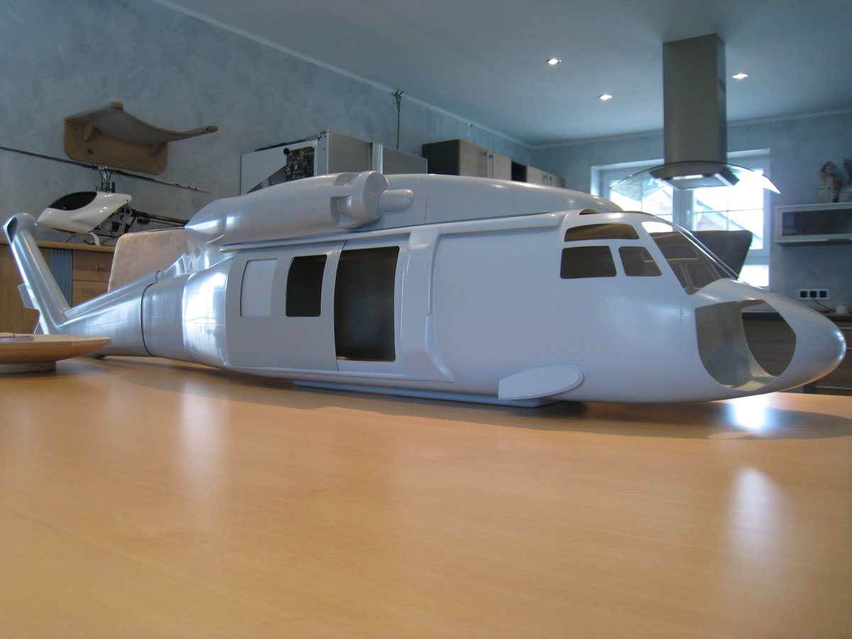

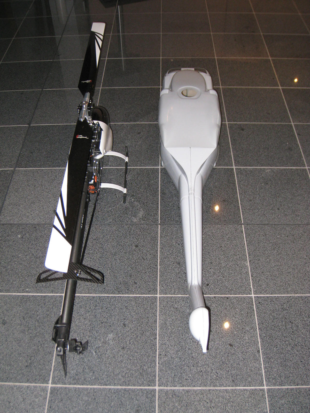

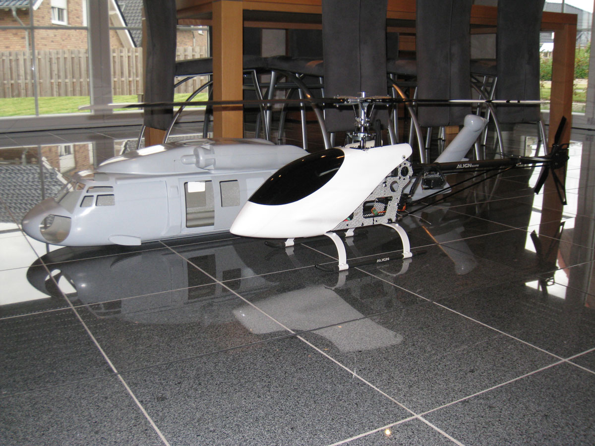

Ganz schön riesig das Teil. Habe zum Größenvergleich mal ein paar Bilder mit meinem 600er T-Rex daneben gemacht:
IMG_0027 klein.jpg (233.69 KiB) 6294 mal betrachtet
IMG_0032 klein.jpg (267.81 KiB) 6293 mal betrachtet
IMG_0033 klein.jpg (408.39 KiB) 6292 mal betrachtet

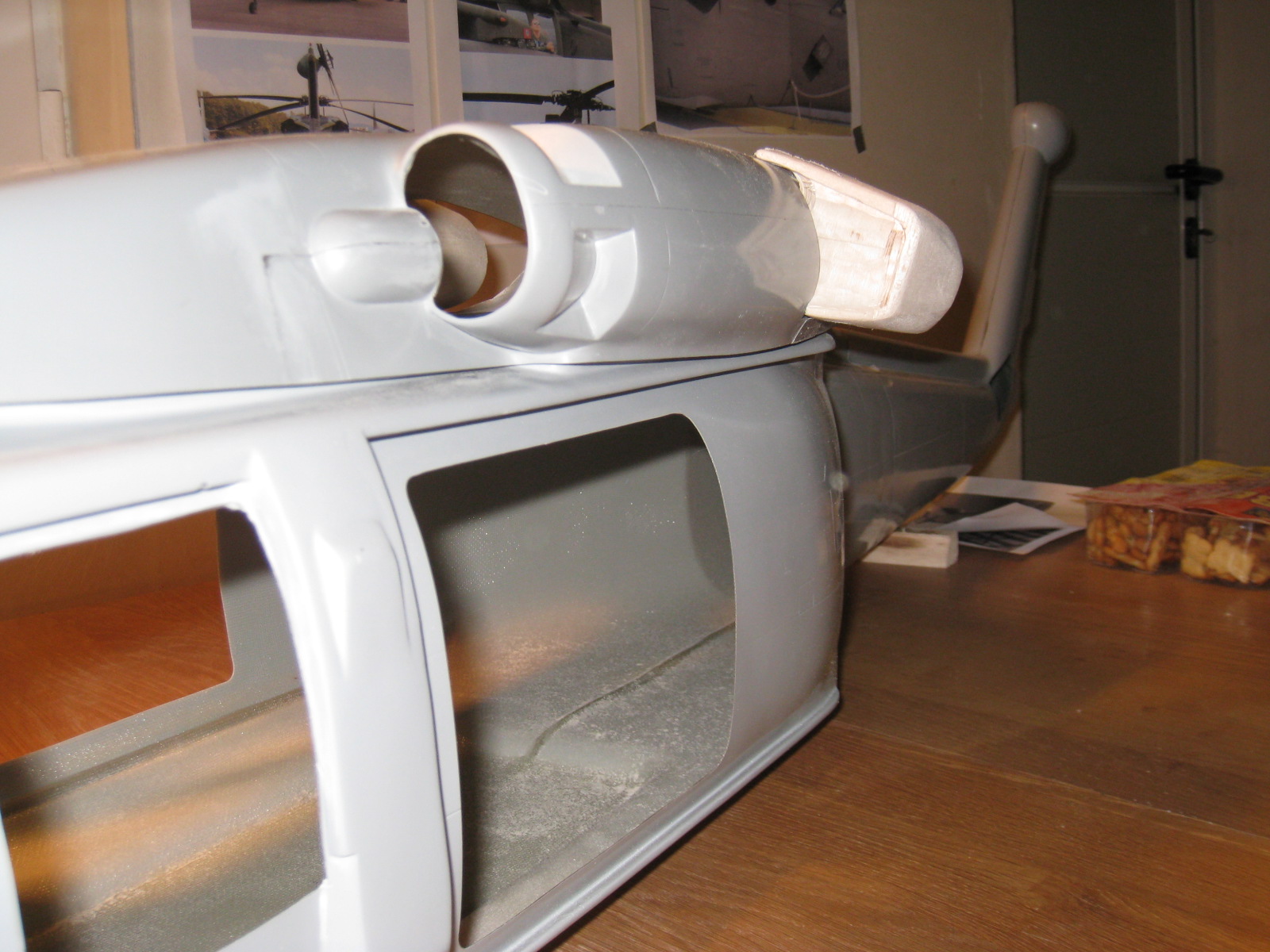

Für die Interessierten noch ein paar Detailaufnahmen:
IMG_0036 klein.jpg (143.9 KiB) 6292 mal betrachtet
IMG_0041 klein.jpg (145.97 KiB) 6291 mal betrachtet
Ich möchte daraus einen klassischen US-Army Blackhawk machen. Ob es ein UH-60A bleibt oder vielleicht ein L wird, wird sich zeigen.

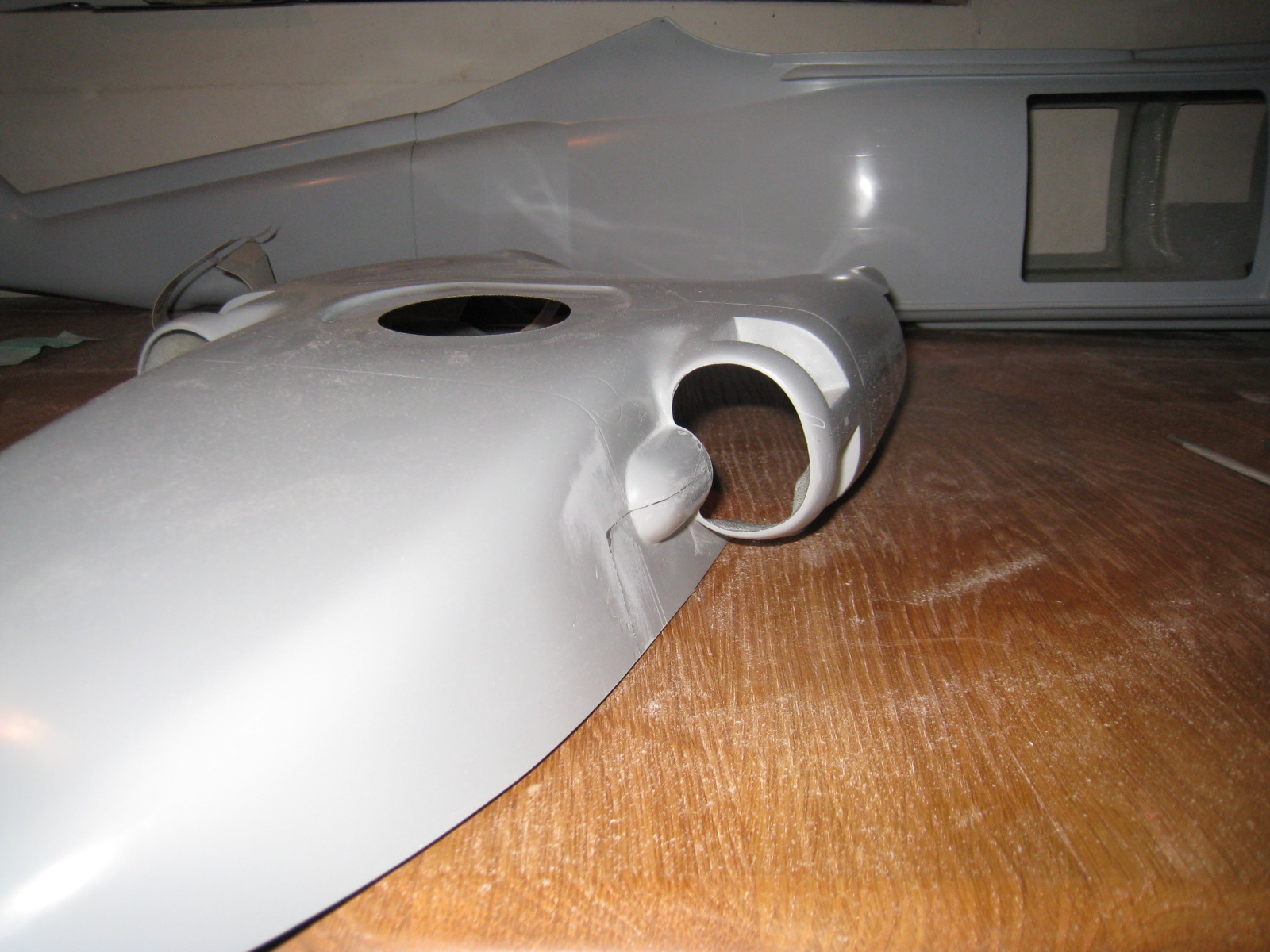

Solange Yogi mit der Mechanik beschäftigt ist kann ich ja nicht zuhause untätig rumsitzen. Da am Rumpf genug Arbeit vorhanden ist habe ich schonmal angefangen.

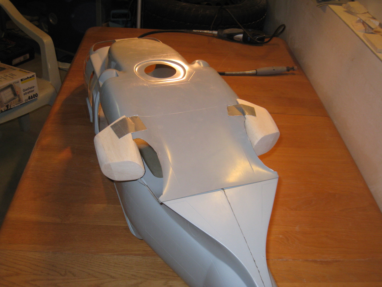

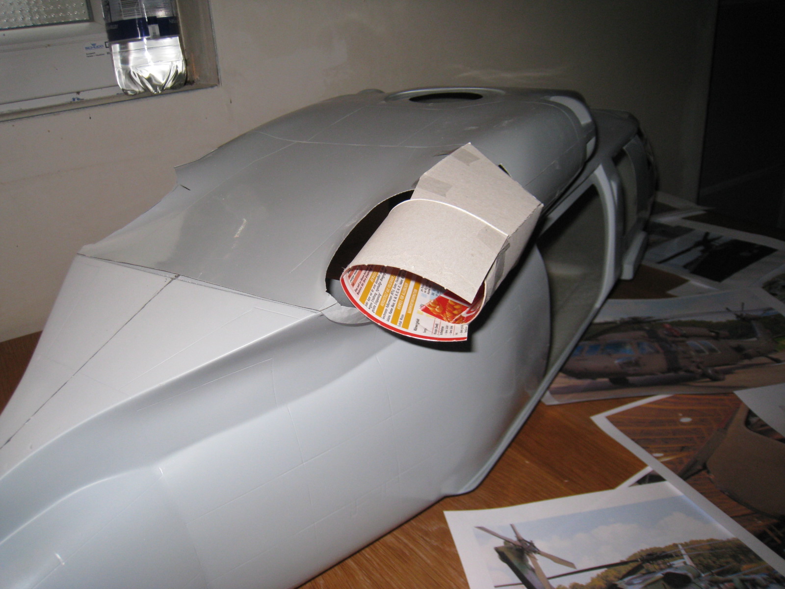

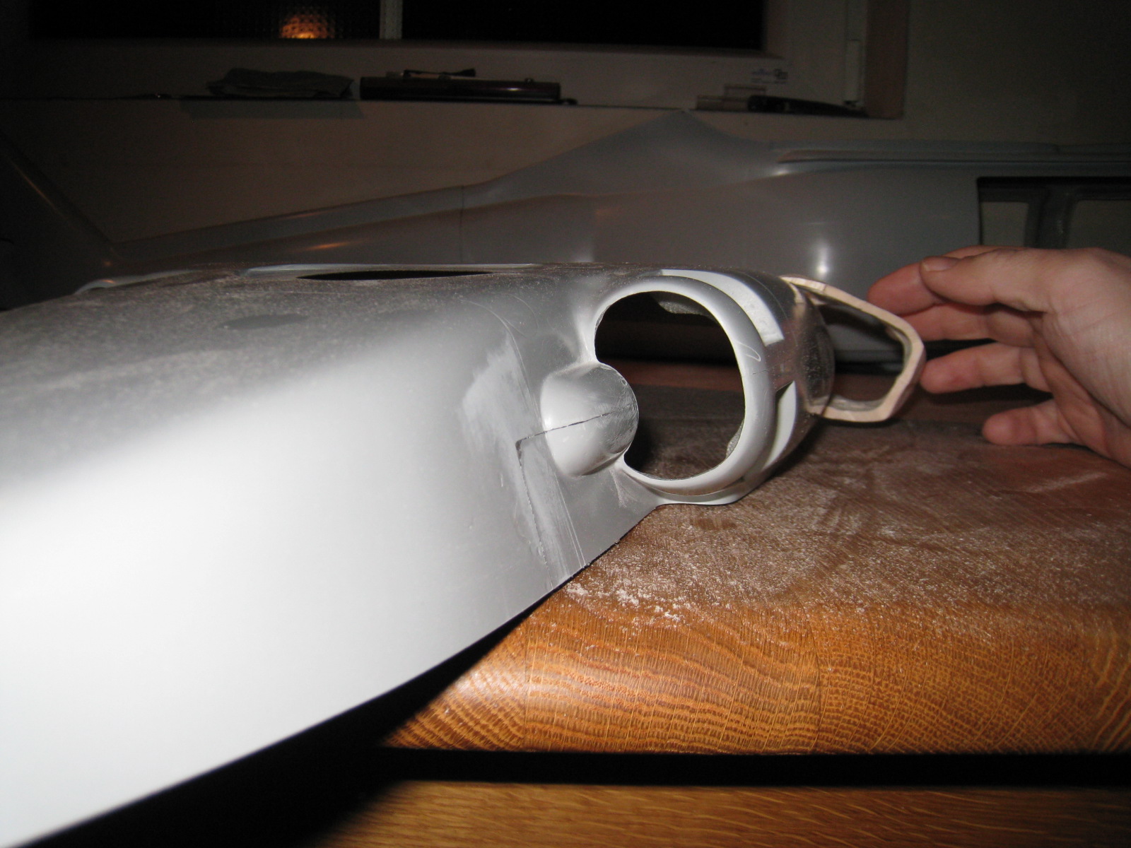

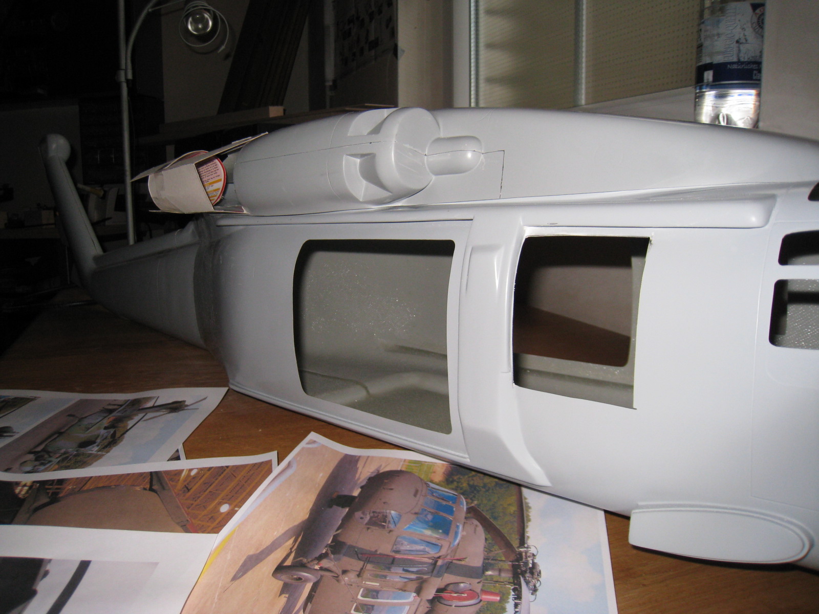

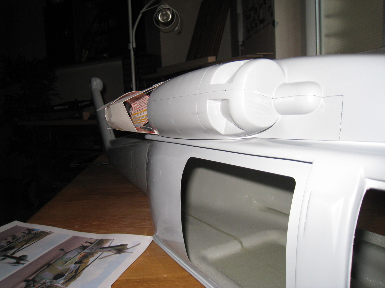

Zuerstmal habe ich ein paar Öffnungen in den Rumpf gemacht. Die "Gunner-Fenster" hinter den Pilotentüren und die Triebwerksein- und auslässe. Die Auslässe habe ich sehr sehr großzügig ausgeschnitten um meine selbstgeformten Auslässe in den Rumpf einpassen zu können. Mehr Öffnungen werden mit und mit folgen. Ich will mir aber erstmal genug Stabilität erhalten.

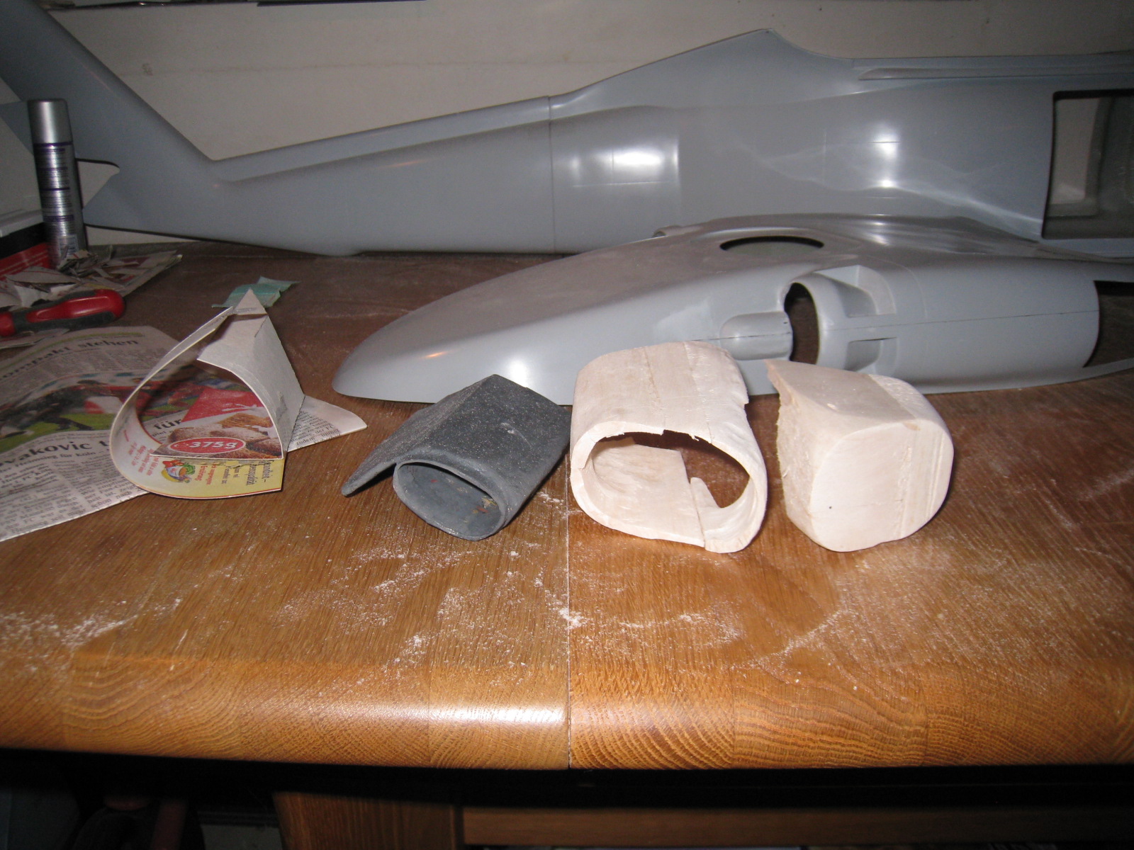

Die selbstgeformten Triebwerksauslässe muss ich aber erstmal herstellen bevor ich sie in den Rumpf einpassen kann... Lange habe ich überlegt wie ich das machen kann. Die ersten Entwürfe habe ich einfach mal aus Pappe gemacht um ein erstes Gefühl für die Größe zu bekommen.

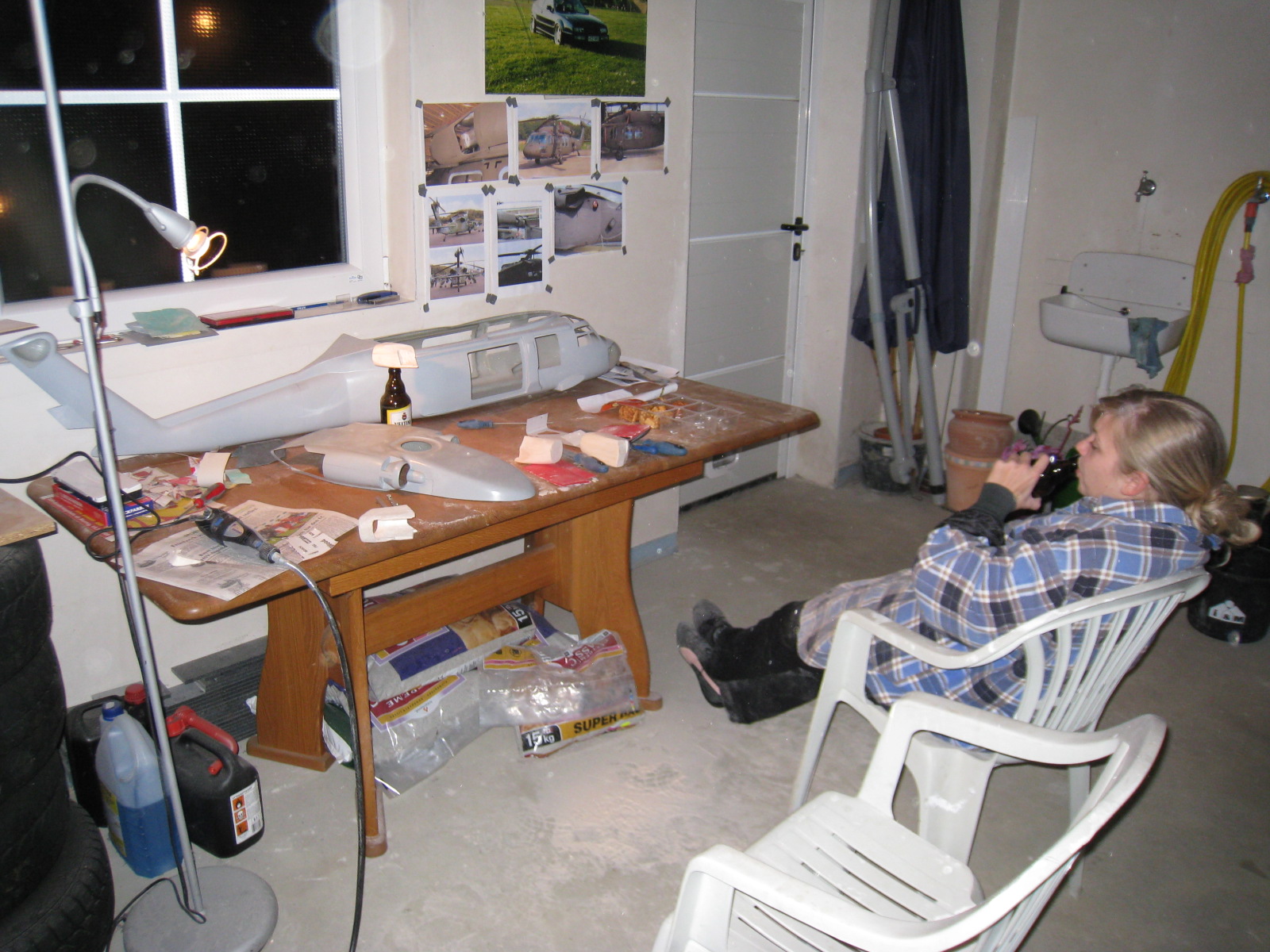

Danach habe ich mich dann für Balsaholz entschieden. Erwähnen sollte ich allerdings, dass ich Balsa noch nie in der Hand gehabt, geschweige denn damit gearbeitet habe. Somit folgte erstmal ein Großeinkauf mit allem was man dafür so braucht (bzw. mit allem was ich gedacht habe was man dafür so braucht). Ich bin mittlerweile bei knapp 200 Euro für irgendwelchen "Kleinkram" drumherum (Holz, Balsa, Kleber, Dremel, diverser anderer Kram). Sowas vergisst man schnell wenn man einen Rumpfbau plant :cry: .
Dann begann der lustige Teil. Ich habe gefeilt, geschliffen, gedremelt, geleimt, zerbrochen, geflucht, wieder geleimt, weiter geschliffen usw usw. Meine Garage ist mittlerweile von einem recht kräftigen Sägemehlteppich überzogen :x . Fertig bin ich noch lange nicht. Auf dem nächsten Foto könnt ihr ein paar meiner Versuche sehen.
Links die Pappversion, rechts daneben eine Pappmacheversion meiner Freundin (dazu später mehr :D ), dann eine gar nicht sooo schlechte Version die allerdings zu instabil ist und daher nicht fertig geschliffen werden kann und ein Holzblock der mittendrin urplötzlich von der Form her gar nicht mehr passte... kein Kommentar :wink: .
Meine Freundin konnte ich tatsächlich animieren mir zu helfen :D . Finde ich super Klasse, macht zu zweit ja auch doppelt so viel Spaß und Misserfolge sind nur halb so schwer zu ertragen! Also win-win :wink: .
Jetzt ist aber erstmal Feierabend für heute. Sobald ich wieder Zeit finde gehts weiter mit schleifen, feilen, schmirgeln, fluchen, weiterschleifen.
So sieht die oben genannten "gar nicht soo schlechte Form" am Rumpf aus. Nach dieser Form baue ich zur Zeit weiter.

Die Triebwerksauslässe an sich sind fertig, bzw. der Rohling dafür. Es fehlen allerdings noch die Leitbleche hinten dran. Dafür hatte ich leider kein passendes Balsa. Diesmal habe ich die Blöcke nicht ausgehöhlt damit sie stabil bleiben. Sieht zwar auf den Bildern jetzt viel zu massiv aus, aber egal.
Soo, Witalij: Wir müssen laminieren! Wann wie wo?
Jürgen
Edit: Habe mir gerade nochmal die Bilder vom Vorbild angeschaut. Ich werde versuchen die Auslässe noch deutlich steiler zu stellen. Sollte kein Problem sein.
