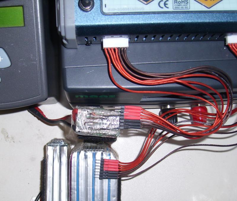

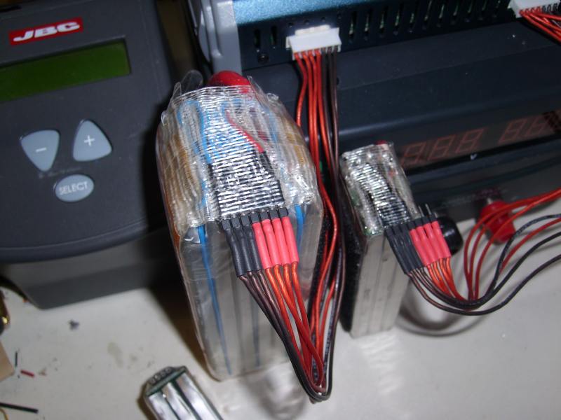

Bei mir sind es Haushaltsübliche Stecker.ER Corvulus hat geschrieben:Blöd bei den Kntakten ist halt, dass das kein "Haushaltsübliches" Format ist und man die Stecker/Kontakte kaum zum selberkrimpen nachkaufen kann.
Ich mag es eh nicht wenn das Balancerkabel am Akku rumbamselt.
Bei mir wird eine Präz. Buchsenleiste auf entsprechende länge gestutzt mit in den Akku eingeschrumpft, das Balancerkabel vom Lader bekommt eine passende Steckerleiste und wird direkt durch den Schrumpfschlauch in den Akku eingestöpselt. Kontaktschwierigkeiten hatte ich bis jetzt nur mit einem Stecker, bei der Verschaltung war aber auch jeder Wiederstand zwecklos
Zur sicherheit ersetze ich die PVC Balancersteckerkabel immer gleich gegen Silikonkabel, es gibt nix ärgerlicheres wenn man warum auch immer

Hast Du mal ein Bild davon?Basti 205 hat geschrieben:bekommt eine passende Steckerleiste und wird direkt durch den Schrumpfschlauch in den Akku eingestöpselt.

Und ich habe drann gedacht
Für dünne und dicke Akkus gleichermaßen geeignet. Man muss halt nur drann denken Plus= Rot, Schwarz=Minus
Wenn man es mal verpeilt passiert auch nix, der Lader sagt dann nur no Balancer.
Und nein, ich will nicht mit meinem Maas Netzteil, dem Hyperion Duo oder der JBC Lötstation posen

Danke.Basti 205 hat geschrieben:Und ich habe drann gedacht![]()
Das finde ja mal ne klasse Sache, sieht schön aufgeräumt aus.
*aufMerkzettelschreib*

Finde das auch schön
Aber - es ist halt nicht jedermanns Sache, an neuen Akkus so rumzuspielen/löten/auspacken. Der eine oder andere hat ja doch "Hoffnung auf Kulanz" - die bei so umgebauten Lipos sicher zu Grabe getragen wird.
.. und wenn ich so manche Sachen hier lese (zB wie ein 2x3s auf 6s-Adapter gebaut wird) bin ich auch froh, dass das nicht jeder so macht
Grüsse Wolfgang - der wenigstens schon alle Akkus mit einheitlichem Balancer-Stecker-System hat - aber erst, nach dem die zellen vermessen wurden...
