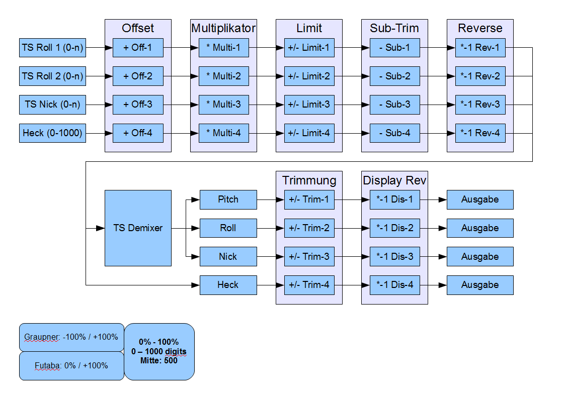

Wollte mich nochmal für eure Hilfe bedanken! Ganz besonders an Calli, sein Code Schnippsel ist jetzt noch im Code enthalten. Wenn auch leicht verändert
Im Anhang ist noch ein Grafik, wie das entmixen jetzt läuft. Falls auch ein andere hier sowas mal vor hat
Eventuell kommt noch eine Möglichkeit hinzu eine Pitchkurve an zu geben. Da bin ich mir aber noch nicht sicher, ob das nötig ist...

Patrick
