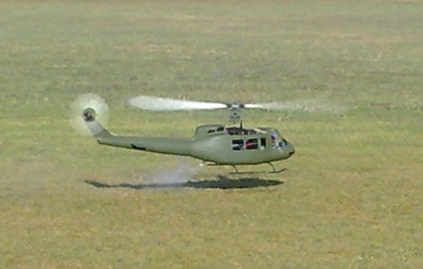

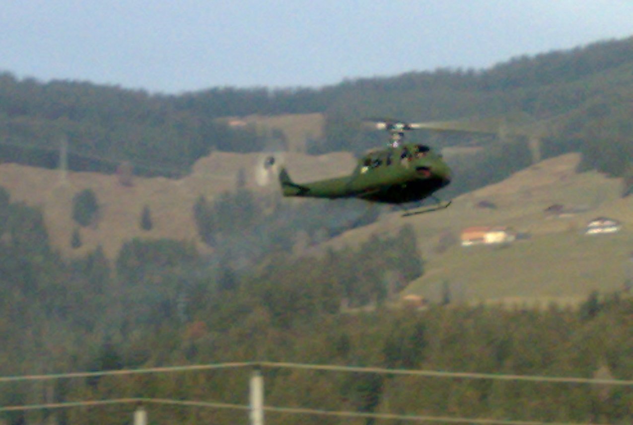

#284 Re: T REX 600 Bell UH 1D
Hier ein paar Fotos,Die Haube ist noch nicht drauf sieht aber trotzdem nicht schlecht aus. hab inzwischen schon 9 Flüge mit ca 8 Minuten gemacht liegt super in der Luft.
Sind leider nur Handyfotos.
Günter
Günter
#285 Re: T REX 600 Bell UH 1D
Hallo Günter
Sieht ja super aus.Ist klar,dass die Quali bei Handys nicht so gut sein kann ausser man hat high-end-Handys.
Aber für den Anfang,und damit man sich was vorstellen kann,eigentlich ganz gut.
Weiter so,und Allzeit guten Flug.Ein schönes Modell.
LG
Franz
LG
Franz
