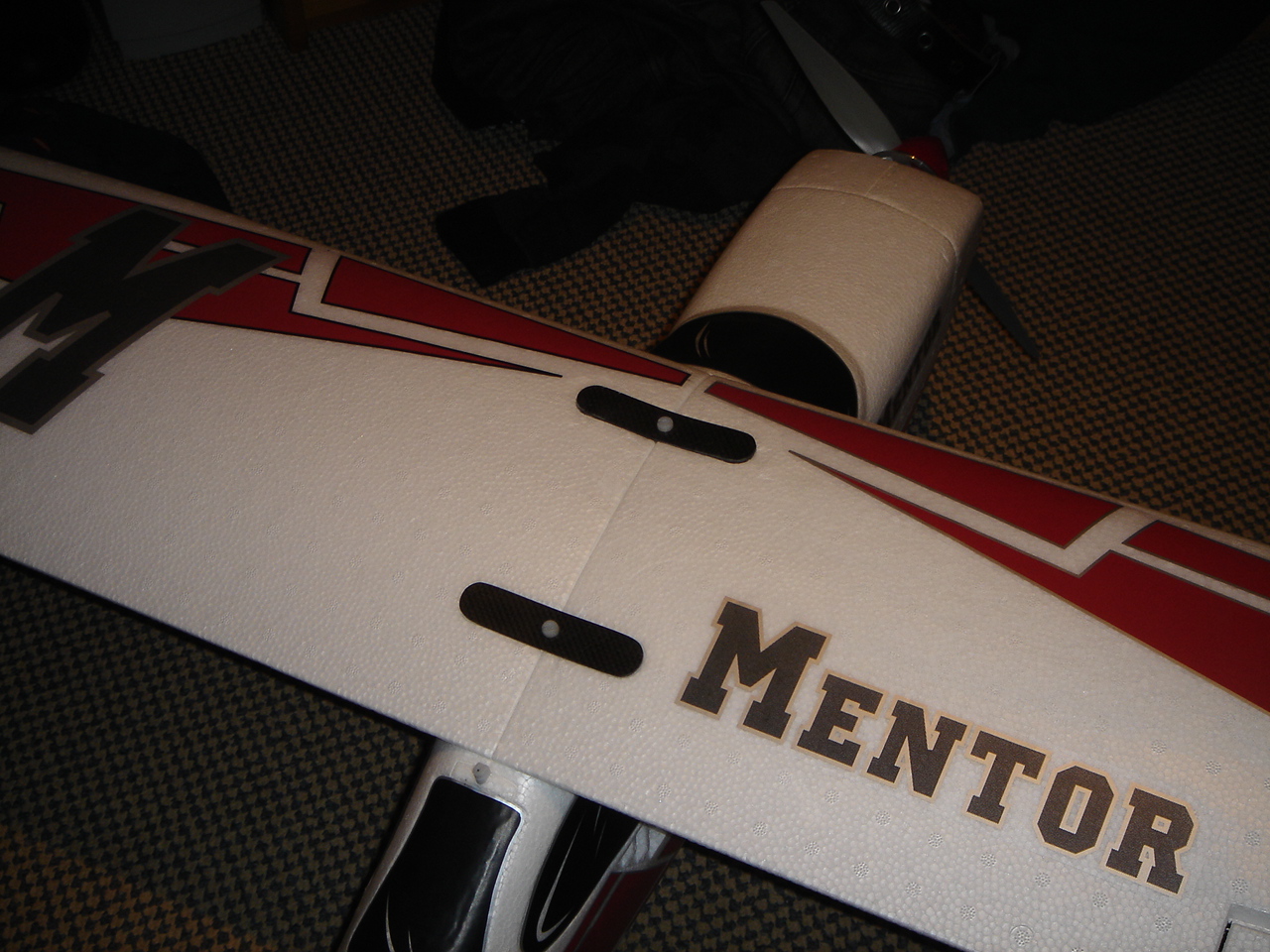

Was mir nicht gefällt, sind diese Joghurtbecherhalter, die die Flächen auf dem Rumpf arretieren.
Die sind viel zu weich und benötigen Verstärkung.

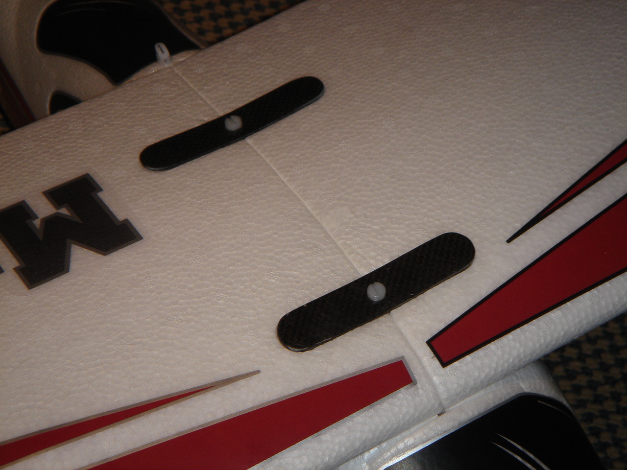

Desweiteren habe ich die dünnen Joghurtbecherflächenverbinder je mit einer CFK-PLatte verstärkt, da diese sich extrem durchgebogen haben.

-Didi- hat geschrieben:Desweiteren habe ich die dünnen Joghurtbecherflächenverbinder je mit einer CFK-PLatte verstärkt, da diese sich extrem durchgebogen haben.

Die Teile habe ich selber aus einer Platte gschnitzt und handgefeilt.
