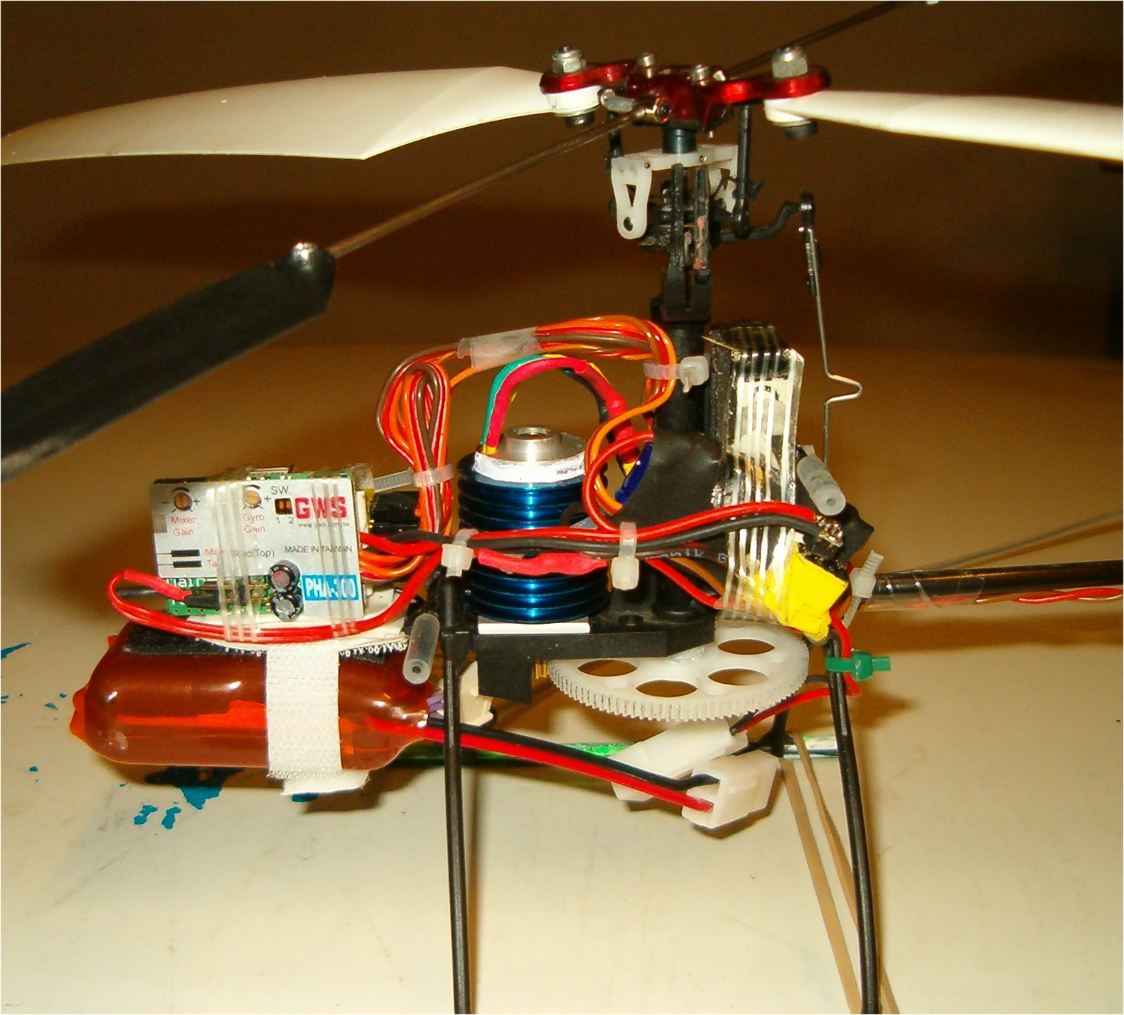

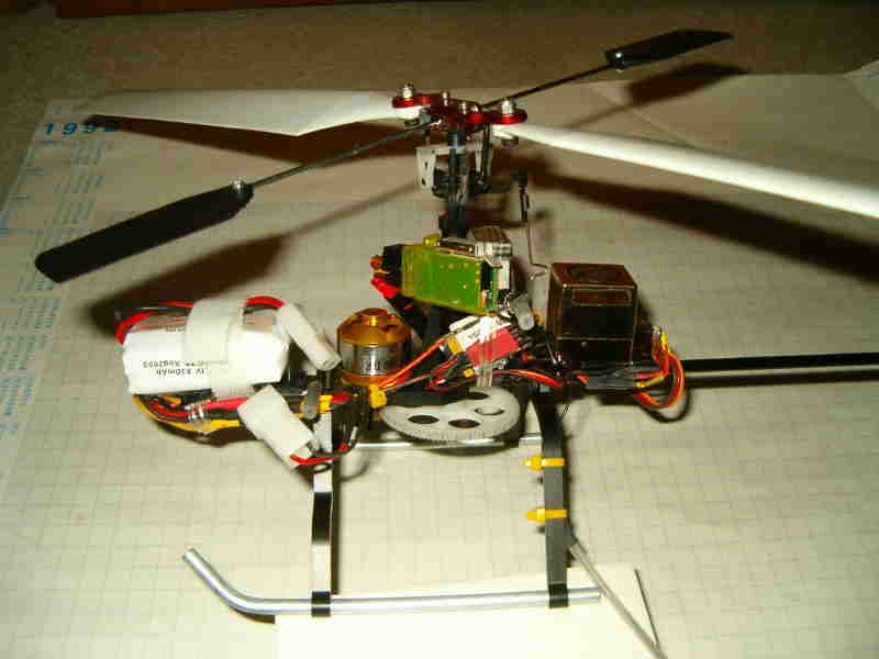

#48 Re: Neuer Piccolo V2 - Zubehörfragen
schau mal hier.
http://www.rchelifan.org/viewtopic.php?p=288049#p288049
Da hab ich mal Fotos von meinem Umbau gepostet (das waren noch Zeiten....
Anderer Motor und Regler sollten da nicht das Problem sein bei der Anordnung. Habe das Board komplett weg gelassen und Empfänger, Gyro und Heckregler separat eingebaut.
Selbiges hab ich jetzt wieder gemacht - allerdings mit BL
Der Akku hängt dann unter dem Vorbau vorne in dem schwarzen Kabelbinder.
Alternativ kann man die Komponenten auch nach unten machen (hab ich diesmal so gelöst, wobei die Relger dann da sitzen und der Gyro dort wo bei dei Fotos die Regler sitzen) und den Akku dann nach oben setzen. Befestigung mit Klettband geht gut.
Kann am WE mal Fotos vom aktuellen Piccolo machen.

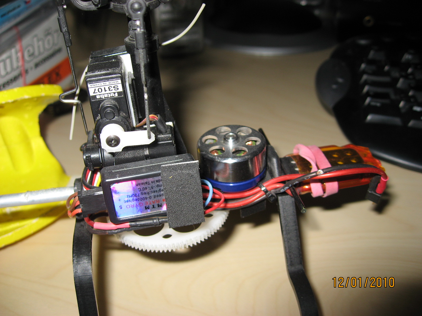

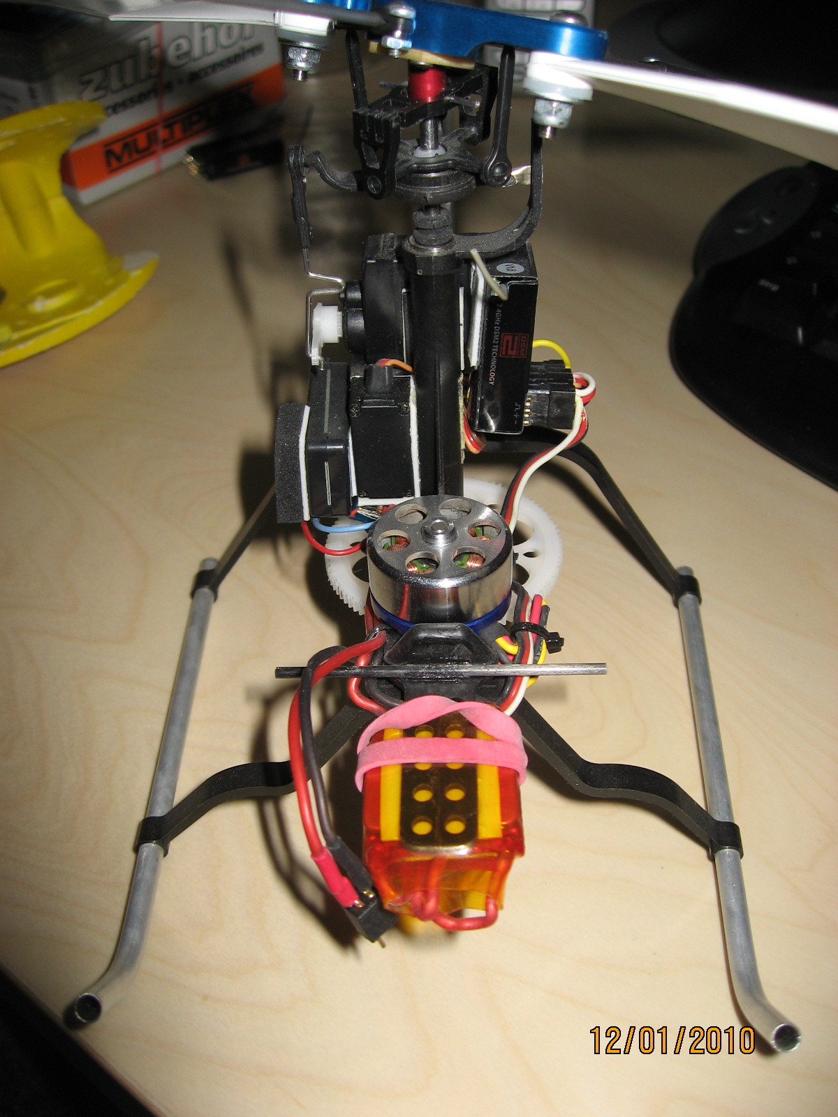

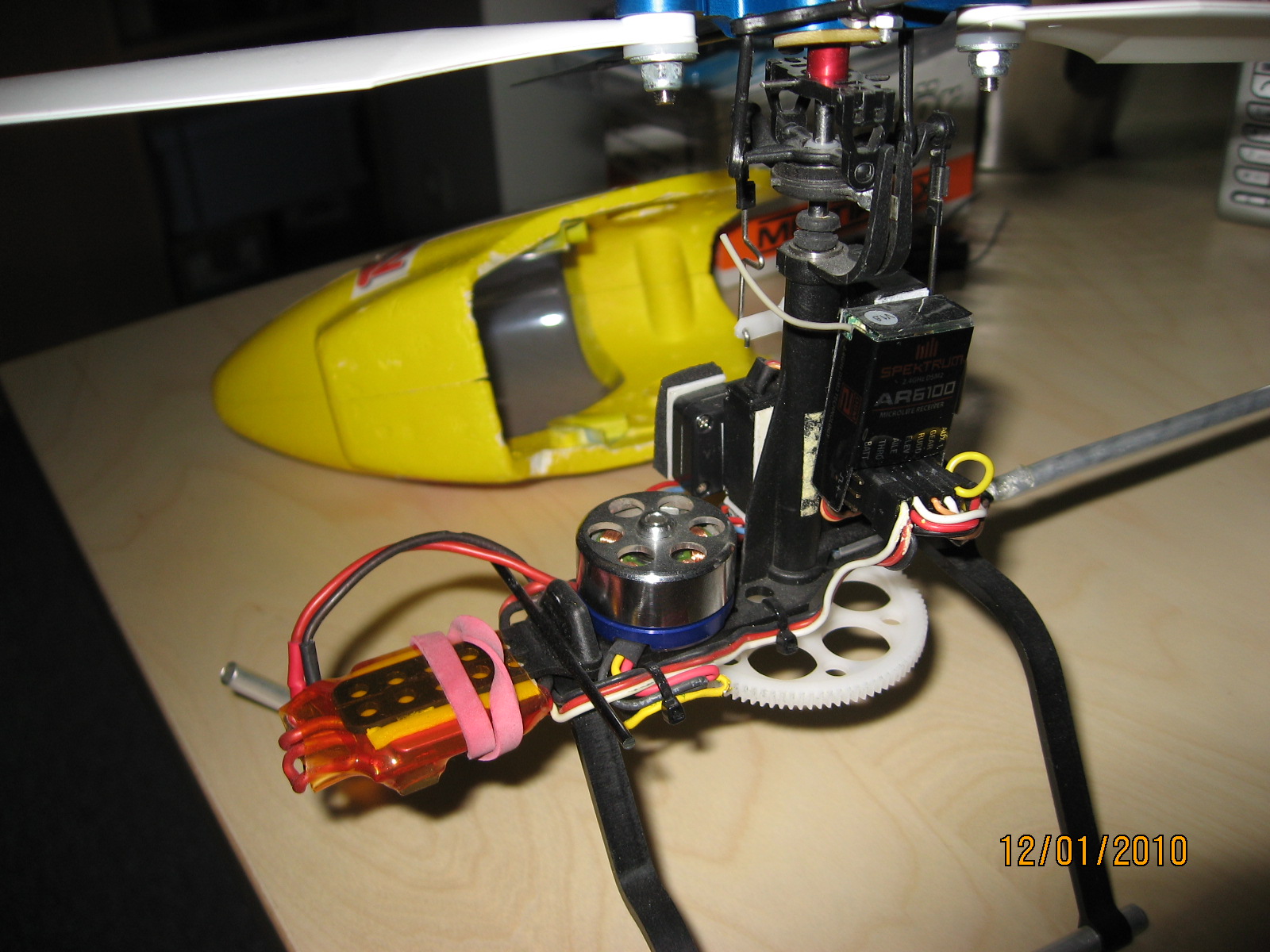

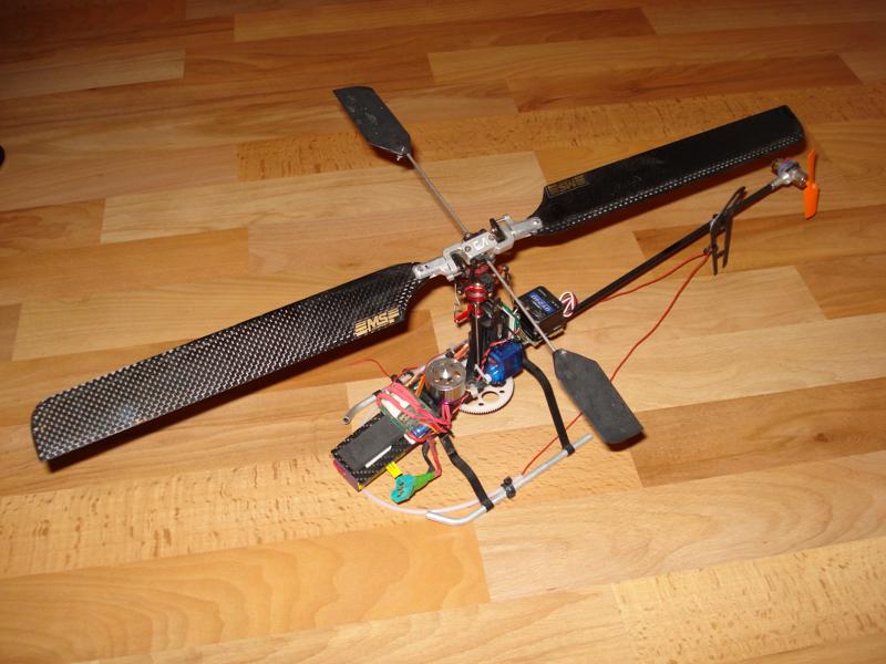

#51 Re: Neuer Piccolo V2 - Zubehörfragen
och, das passt schon.axl00 hat geschrieben:Wohin mit dem ganzen Kram?
vorne auf die zunge kommt dann noch der LiPo.
- IMG_1675.JPG (905.31 KiB) 1768 mal betrachtet
- IMG_1676.JPG (440.47 KiB) 1769 mal betrachtet
- IMG_1677.JPG (455.9 KiB) 1768 mal betrachtet

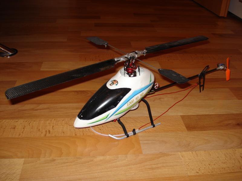

#52 Re: Neuer Piccolo V2 - Zubehörfragen
Moin,
würde mich auch sehr interessieren, habe hier auch noch einen Pic V2 rumstehen
Piccolo V2
Logo400 wid gestretscht
Piccolo V2
