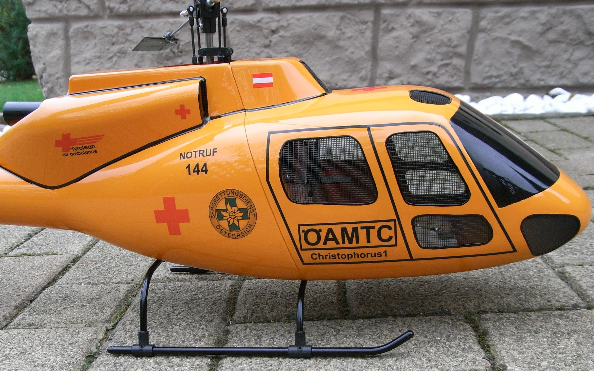

der Grund dafür, dass die Seitenscheiben bei den Rümpfen fehlen, ist die Belüftung des Motors. Mit ist jetzt nicht klar, ob Du eine Verbrenner oder Elektro fliegst und welche Größe. Wenn Du also keine Temperaturprobleme hast, kannst Du aus klarem PP-Material, z.B. aus Verpackungen einfach Scheiben von inne ankleben. Wenn Du die Wölbung möchtest, schneide Dir aus Sperrholz die Fenster aus. Du hast dann eine Positivform (vorher beschleifen) und einen Rahmen. Damit kannst Du die erwärmte Folie (mit Heißluftfön) in die nForm pressen.
Die einfachste Methode, ist schwarze Gaze von innen einzukleben. Das sieht auf Entfernung gut aus und die Luftzufuhr beleibt erhalten.
Gruß Klaus

#3 Re: Seitenscheiben für Hughes 500E
als Beispiel:Klaus13 hat geschrieben:Die einfachste Methode, ist schwarze Gaze von innen einzukleben. Das sieht auf Entfernung gut aus und die Luftzufuhr beleibt erhalten.
Gruß Klaus
- ecureuil-2.JPG (497.77 KiB) 504 mal betrachtet
MfG Andreas

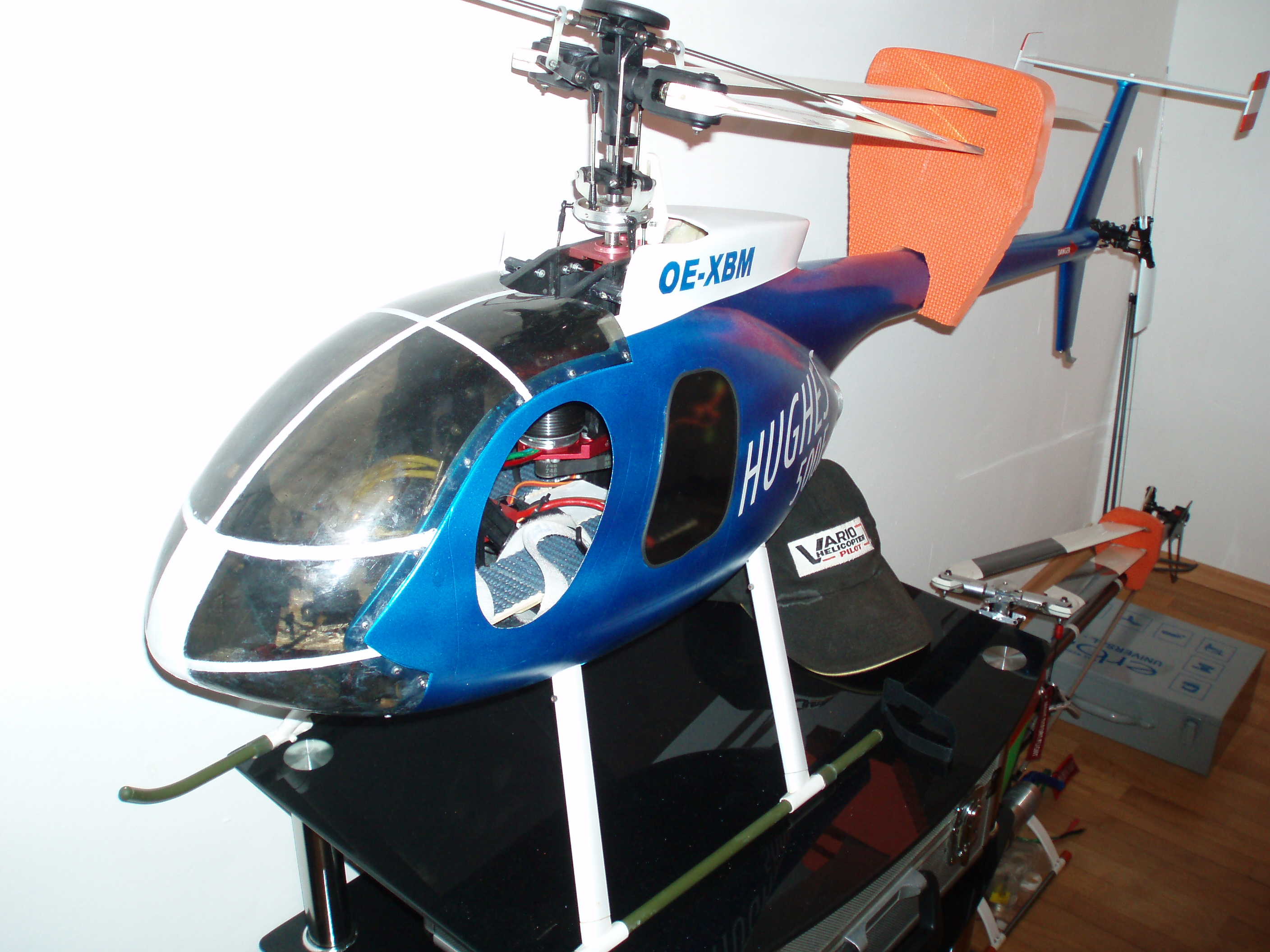

#4 Re: Seitenscheiben für Hughes 500E
Hi!
Ich hab auch erst bei meiner fenster hinten eingebaut, verwendet habe ich eine ca 1mm starke scheibe (material keine ahnung) und im minibackofen auf die ungefähre form gebracht.
Dann ausgeschnitten und mit Vario scheibengummis angebracht, ich hoff dass hält auch, testflug steht noch aus...
MFG MAX
MFG MAX
