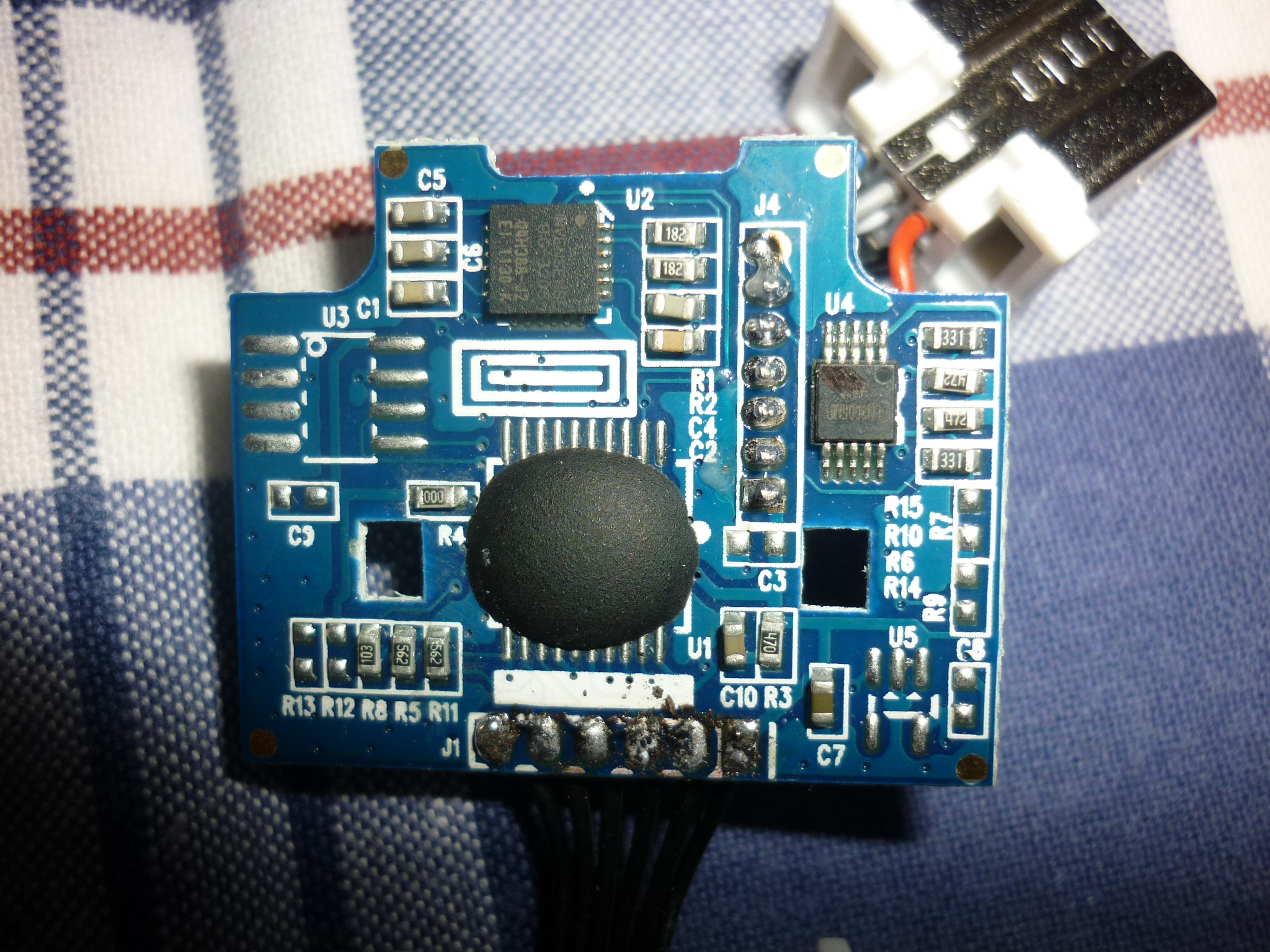

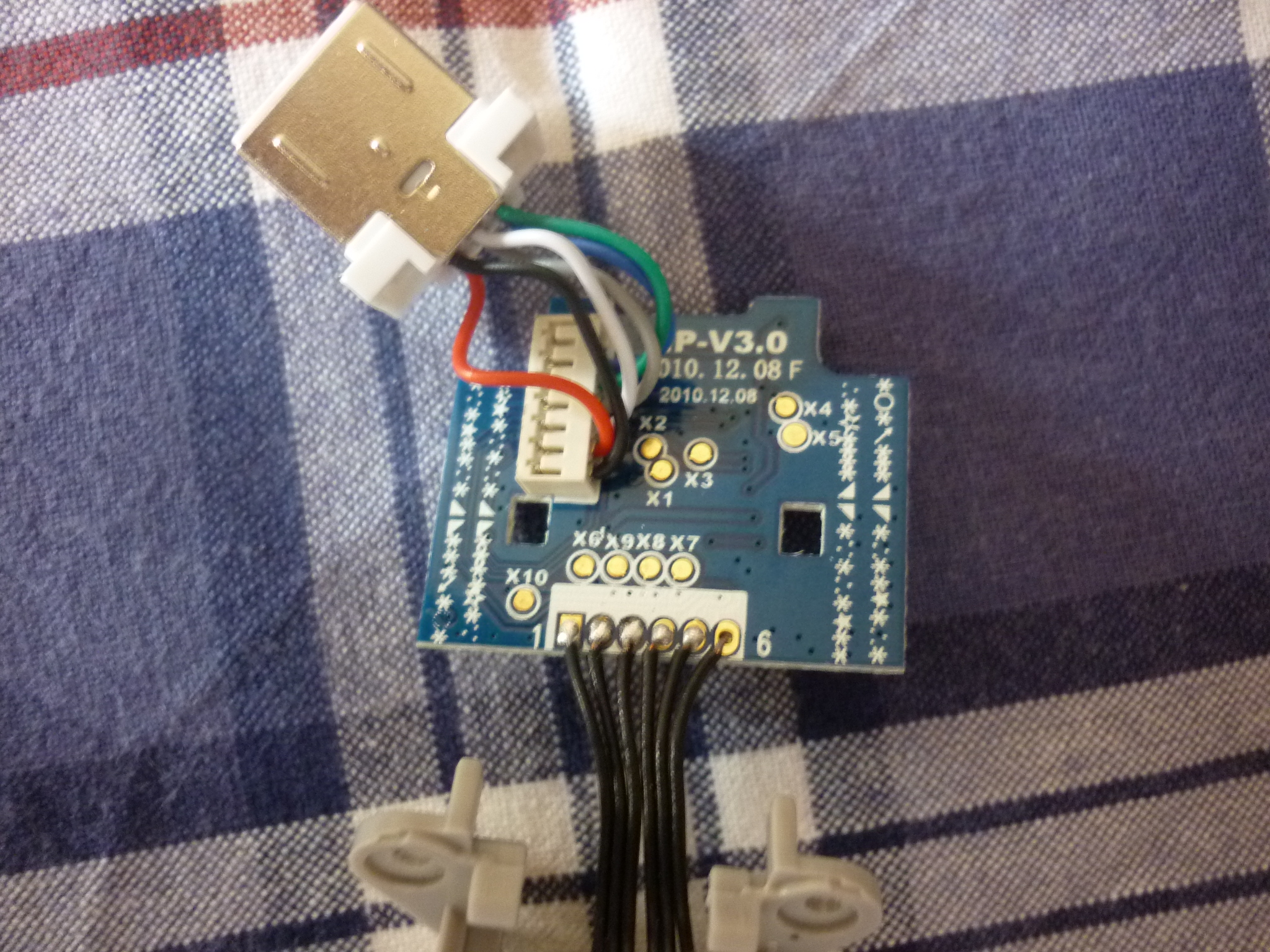

Meine WMP ist angekommen. Wie erkenne ich ob ich einen Original oder einen Klone erwischt habe. Stand zwar auf der Shopseite, dass es sich um einen original handelt, die Verpackung lässt mich leider anderes vermuten. Kann man es am Board erkennen? Und wenn ja wie?

el-dentiste hat geschrieben:Hier
ist ein echter
http://www.baronerosso.it/forum/attachm ... ii-wm-.jpg
Meiner sieht anders aus, also muss ich davon ausgehen, dass ich einen Klone erwischt habe.
Auf der Platine steht MP-V3.0 darunter 2010.12.08 F
Sieht aber auch besser bearbeitet auf als auf den Bild.
ist ein echter
Den habe ich auch, auf der Unterseite ist noch ein IC etwa 6 bis 8mm² groß.

@Duke40,
stell doch mal ein Foto rein evtl. hat ja schon jemand Deinen Typ verbaut.
Clone heißt ja nicht gleich das es nicht geht.
Teilweise sollen die ja auch mit der Hohen i2c Geschwindigkeit laufen.
Es gibt Doch ein WiiCopter Wiki, kann man dort nicht mal diverse Clone mit aufnehmen,
mit Beschreibung ob diese gehen oder nicht?
Gruß Ingo

hier Fotos der Vor und Rückseite meines WMP "Klone", hoffentlich kann mir einer bestätigen, dass es damit funktnioniert, ansonsten muss ich einen finden der mir garantiert einen originalen WMP liefern kann. Scheint gar nicht so einfach zu sein.
WMP Rückseite
WMP Rückseite
WMP Vorderseite
WMP Vorderseite
Edit: die vorigen Bilder waren verschwommen

von Scotch
Wo, ich sehe kein Foto.
Ich habe meinen original in der Stadt bei einem Elektrofachmarkt aus unserem Sonnensystem gekauft.
Ist zwar etwas teurer aber 100% Original.
[Edit] jetzt sind die Bilder da....[/Edit]

Hi Duke,
schau mal hier.
http://www.rcgroups.com/forums/attachme ... id=4002226
Sollte Dir weiterhelfen.
Ingo

@Duke,
evtl musst Du in der Config.h einstellen, das du ein ITG 3205 Gyro drauf hast.
Weiß jetzt nicht was der Original für ein Gyro verbaut hat.
