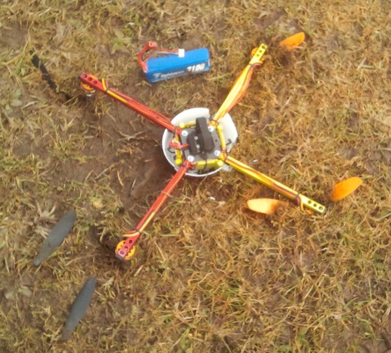

...ja dann, ich habs seit einer Woche (bei den Trainigs Koptern) auf 2000ms und bisher keine Nachteile im Regelverhalten bemerkt.
Nur das die Kopter um einiges schneller durch die Luft jagen, was mir schon zum Verhängnis wurde....
4.3.12 Störung zwischen den Augen
TR_II_2012-03-04 Absturz_02-k.jpg (106.13 KiB) 977 mal betrachtet
Ich kann mit Sicherheit zugeben, dass dies keine Systemstörung war... :) er fliegt schon wieder.. 8)
LG
Mezzo
