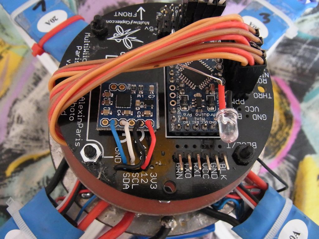

Hi, könnte mir Mal Jemand ein Bild der GUI einstellen, und zwar mit 2.0 pre Version. Insbesondere geht es mir um die Einstellungen des ACC. Und bitte nur derjenige, der die MPU 6050 verwendet. Bekomme meinen ACC einfach nicht ruhig gestellt, im HH Modus (also ACC aus) fliegt der Kopter ohne Probleme. Arduino Pro Mini, MultiWII Pre V2, Arduino 1.0, passt alles. In der GUI verhält sich alles normal.
Im Anhang noch ein Bild des Aufbaus.

segelpeter63 hat geschrieben:Hi, könnte mir Mal Jemand ein Bild der GUI einstellen, und zwar mit 2.0 pre Version. Insbesondere geht es mir um die Einstellungen des ACC. Und bitte nur derjenige, der die MPU 6050 verwendet. Bekomme meinen ACC einfach nicht ruhig gestellt, im HH Modus (also ACC aus) fliegt der Kopter ohne Probleme. Arduino Pro Mini, MultiWII Pre V2, Arduino 1.0, passt alles. In der GUI verhält sich alles normal.
Peter
Hallo Peter,
wofür brauchst Du da ein Bild? Ich habe zwei Copter mit dem MPU6050 (1x FreeIMU 0.4, 1x Drotek MPU6050) laufen, und zwar 1x mit der preversion1 (lief vorher schon mit der letzten DEV) und 1x mit der preversion2. In allen Fällen fliegen die Copter mit den Default-Werten schon tadellos. Einzige Veränderung ist LPF auf 98Hz.

Plextor
Hast du pullup wiederstände in scl und sda eingelötet?
Ab 1.9 braucht man Pullup wiederstände sonst gibs fehler im I2c bus.
Was sagen deine Debug2 werte steht der auf null?
#10275 Re: Der WII-Copter ( Selbstbau-Projekt )
Verfasst: 19.03.2012 19:48:51
von Plextor
mrkobra79 hat geschrieben:Plextor
:o :shock: :shock: , nö habe ich nicht , Debug in der Mullitwiiconf stehen alle auf 0 . Wo müssen die Widerstände genau raein und mit welchen Wert gegen was ?
Tante Edit , wow du warst schneller :D , danke werde ich testen
