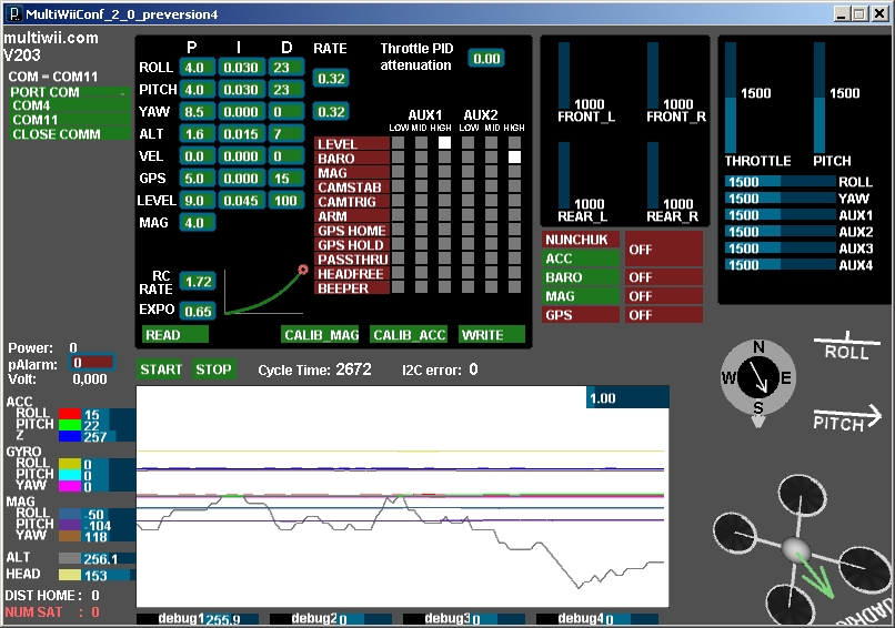

grad ma die mwc 2pre4 fw ausprobiert. alles default. fliegt sich ganz gut und der bmp baro macht wasser soll. trusted accz ist active.
mwc 2pre4.jpg (210.98 KiB) 1371 mal betrachtet
#10358 Re: Der WII-Copter ( Selbstbau-Projekt )
Verfasst: 23.03.2012 19:26:47
von el-dentiste
HI Markus
RC -Rate 1.72 is default ?? :mrgreen:
