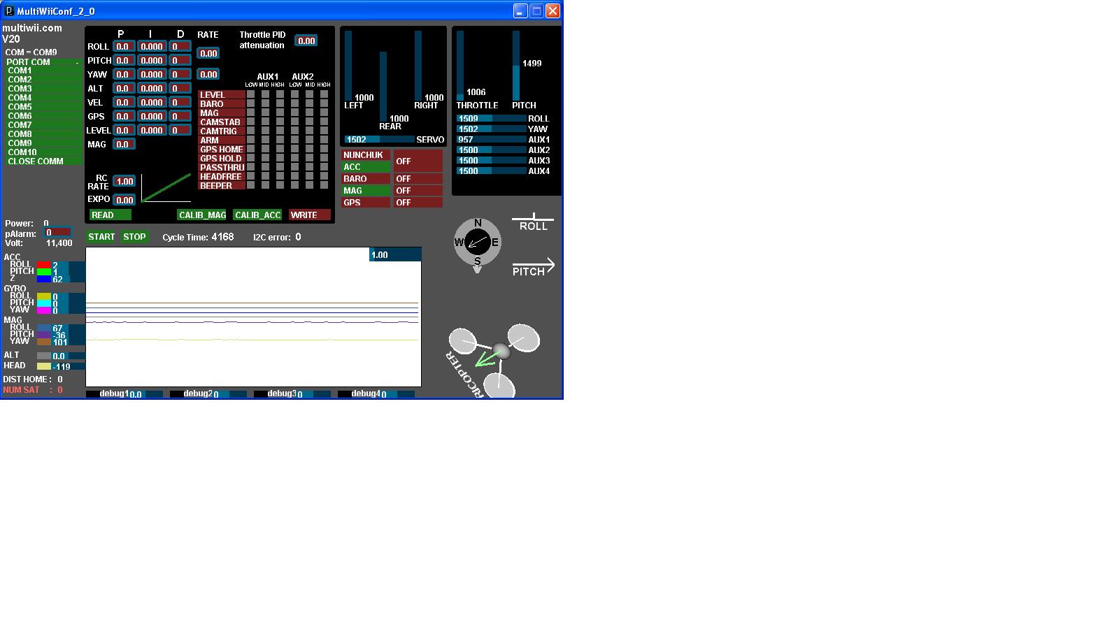

von rex2010
ich habe nun die Pullupwiderstände eingebaut die neuste WII-Software 2.0 auf gespielt ACC und MAG kalibriert was mir jedoch in der GUI auffällt das die Z-Achse nur noch bei 62 ist vorher war der Wert bei 250 worann kann das liegen?
- GUI ACC Z-Achse
- GUI mit MAG.JPG (107.27 KiB) 1141 mal betrachtet
