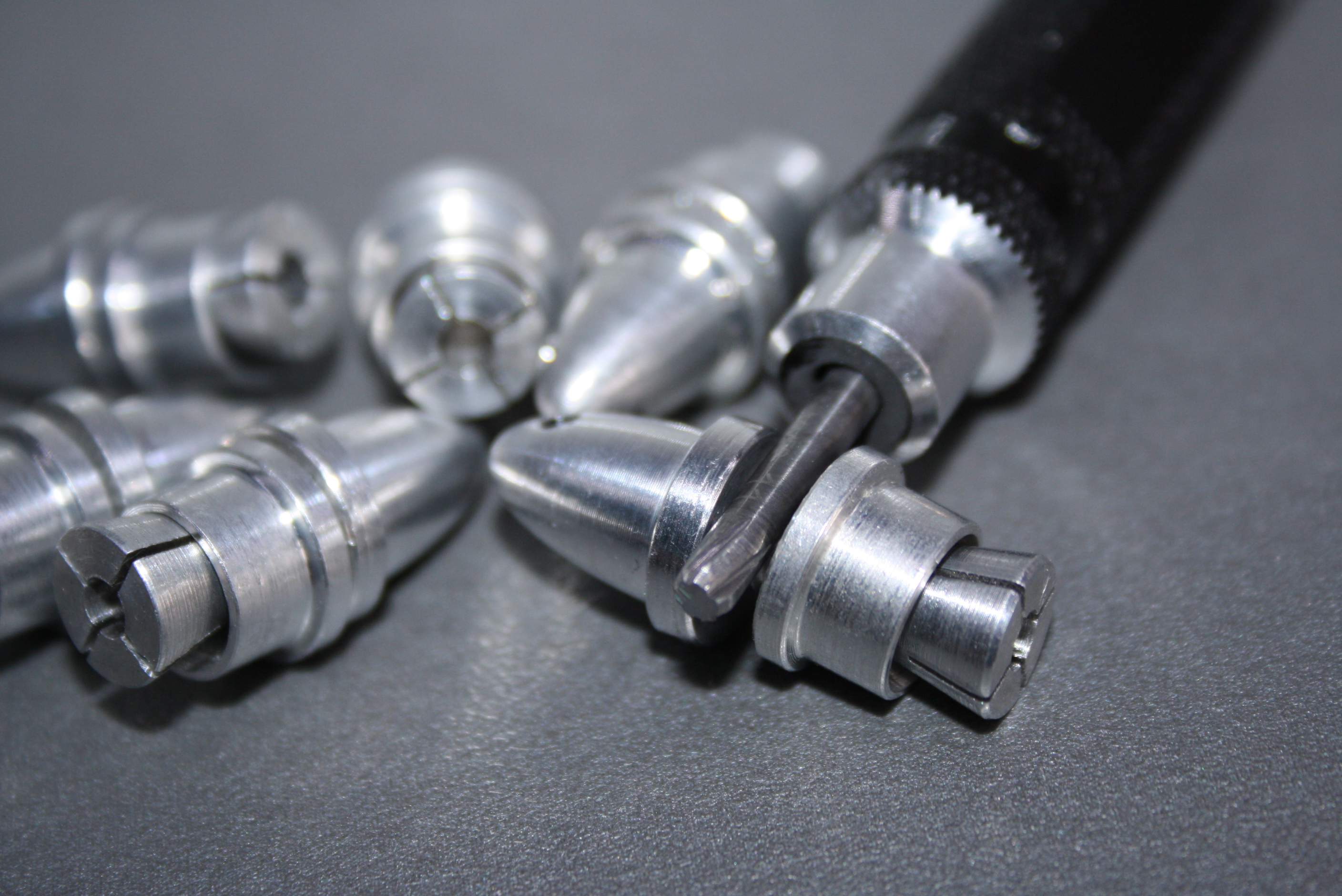

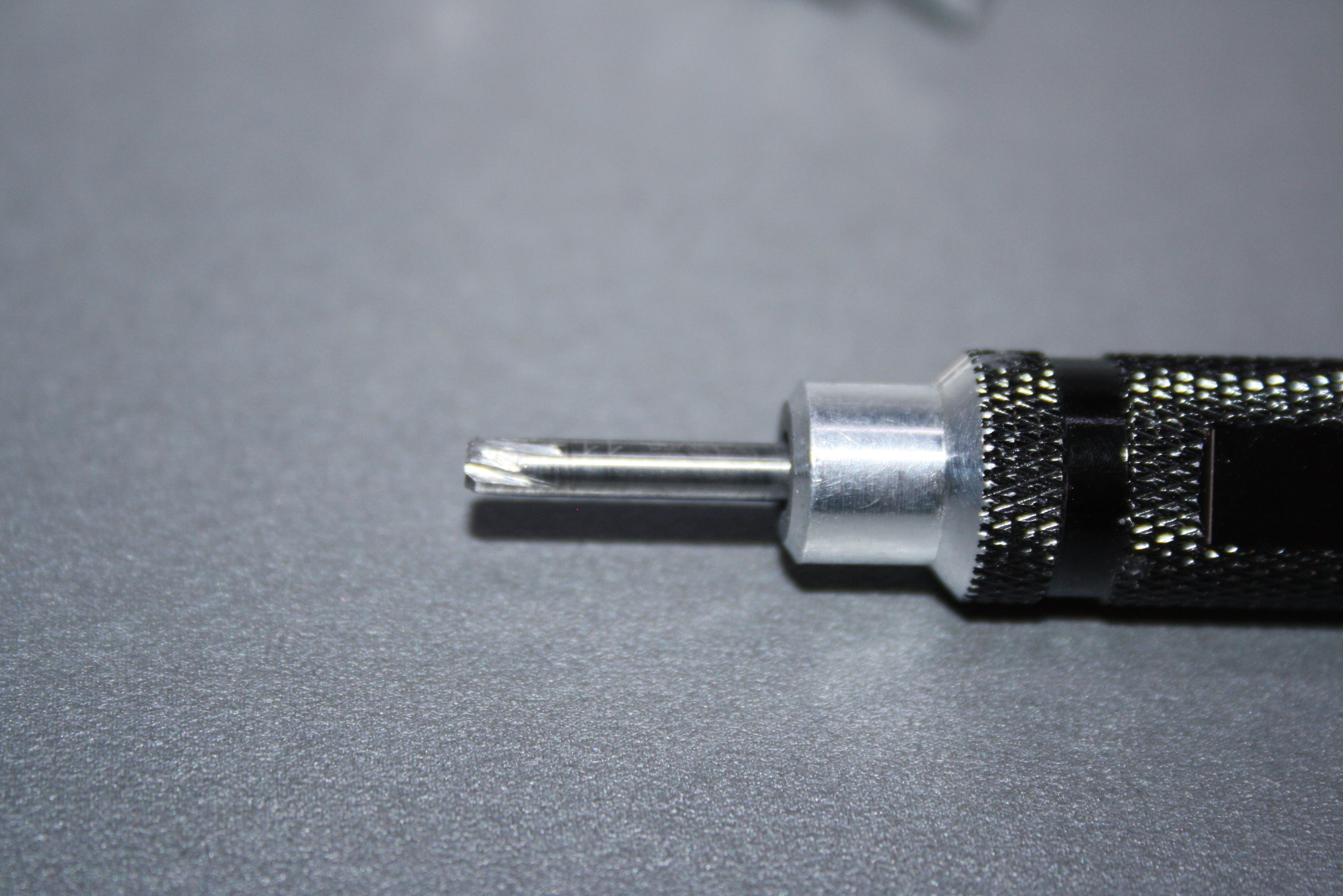

Habt ihr das auch manchmal das die tollen Klemmspinner nicht so passen wie sie sollten??!! weil der Grad der Schlitze in die Bohrung steht und die Bohrung bissl zu eng ist.
HIer mal ein kleines Hilfsmittel das fast jeder schnell zuhause herstellen kann.
Man nehme entweder eine alte 3,17mm Welle oder wie ich einen alte abgebrochen HSS-E Fräse mit 3,17mm Schaft und eine gesinterte Diamantscheibe und schleift sich selbst ein Paar Schneiden rein und setzt sie in einen Halter. b jetzt wie hie alter Werkzeug schaft oder sowas in der Art ist egal. Accu scharuber würde ichnicht nehmen, ruckzuck ist zuviel weg und der Prophalter sitzt schief!
DIe normale Silberstahlwelle muss man natürlich nachschärfen weil die nicht grossartig lange hält, aber selbst damit kommt mn schnell zum Ziel.
Wichtig ist wenn ihr ein Schneide schleift, die Scheibe schräg anzusetzen und den grössten Durchmesser der Welle nicht wegzuschleifen sonst bringt das Werkzeug nix !
Viel Spass :D

el-dentiste hat geschrieben:Habt ihr das auch manchmal das die tollen Klemmspinner nicht so passen wie sie sollten??!! weil der Grad der Schlitze in die Bohrung steht und die Bohrung bissl zu eng ist.
Nö, bisher noch nicht :wink:
