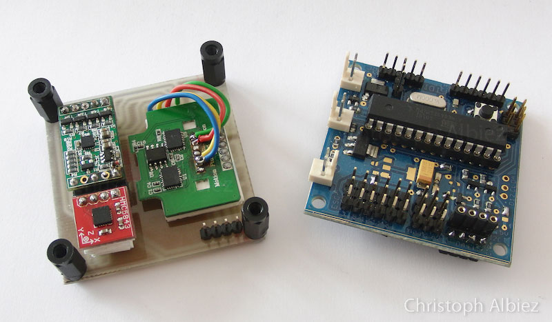

hi,
hab grad meine alte hardware ausgegraben (self-made-arduino-multiwii-duino) und eine meiner wii-motion plus klone angeschlossen funzte in der gui auf anhieb (da musste ich früher noch im code waits und delays reinwürgen)
und der bma020 erkennt nun auch die rückenlage, da war früher bei 90 grad schluss..
multiwii 2.0 rockt :headbang:
mal sehen wann ich die alten componenten wieder mal im flug teste
gruß Chris
