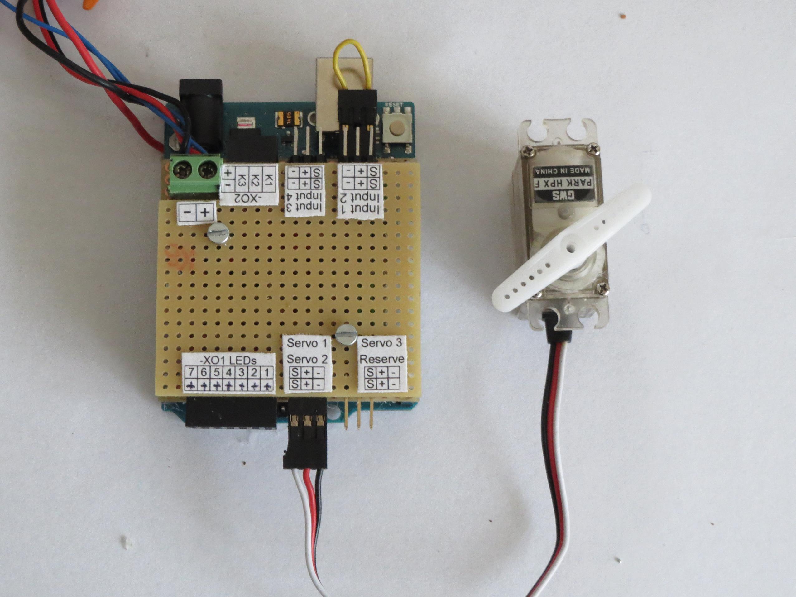

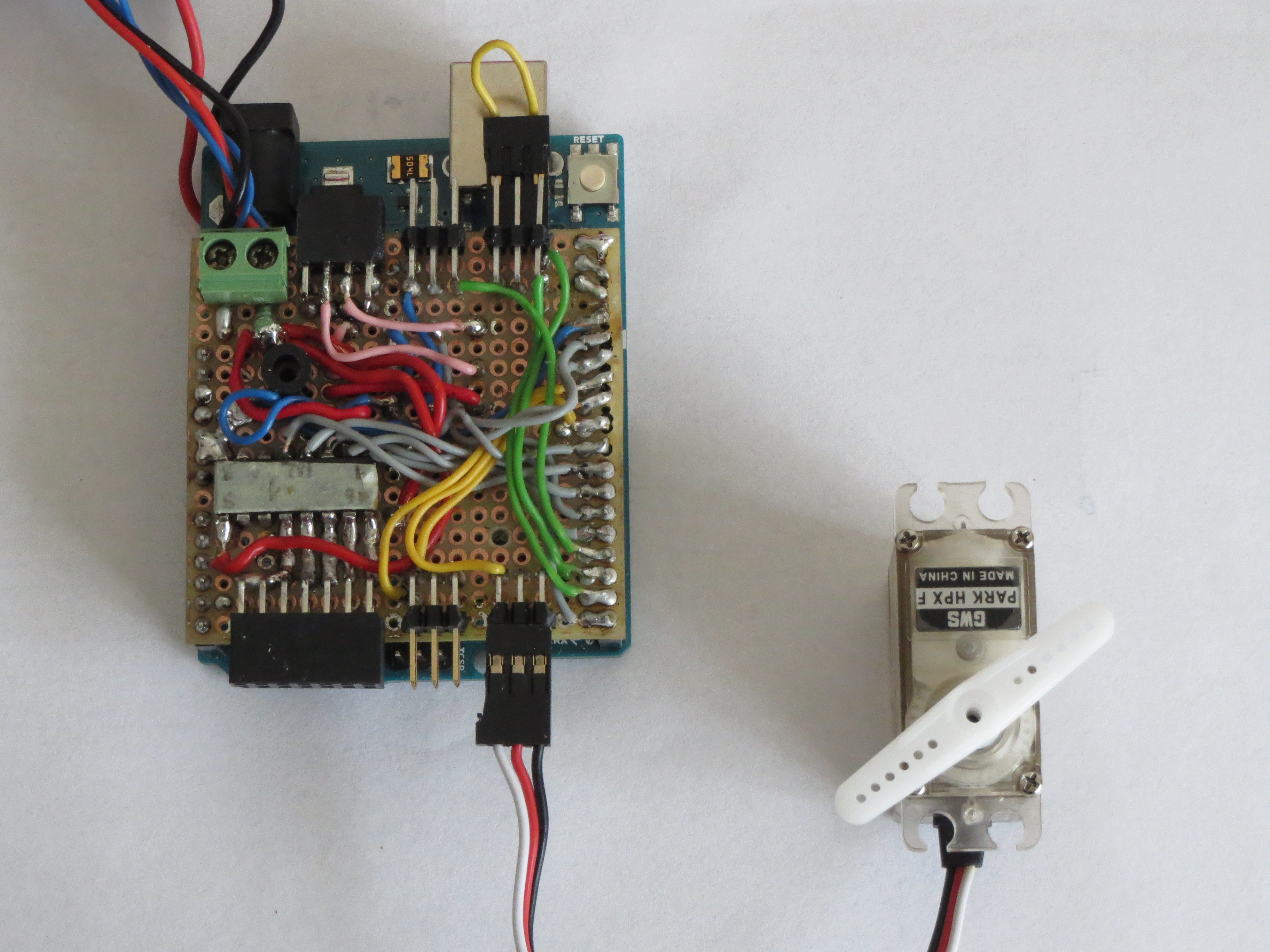

#110 Re: Arduino im Modellbau
Beitrag von helifan10 »
muss mich bei Euch noch mal bedanken für die ganzen Tips bis jetzt.
Habe mir ein Micro SBEC besorgt und die Schaltung noch mal leicht angepasst.
Die Optokoppler habe ich jetzt durch Print Relais ersetzt.
Habe mir dann die Schaltung so zusammengelötet, das diese direkt auf das Arduino gesteckt werden kann.
Leider ist beim Arduino eine Buchsenleiste leicht versetzt. Das Lochraster 2,54 passt nicht für alle Stifte.
Musste halt etwas angepasst werden.
Habe heute mal ein Testprogramm drüberlaufen lassen und es Funzt alles 1A.
Kann jetzt mit drei Eingängen auf drei Servoausgänge, drei Relaisausgänge und sieben LED Abgänge mit max. 1A zugreifen.
Genau das, was ich für meinen nächsten Scaler benötige.
Hier mal ein Bild von meinem Aufbau. Sieht etwas wild aus ;-)
Und hier dann mit Deckel und Beschriftungen

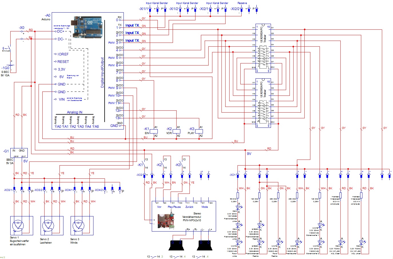

Ein Fehler ist auf der Zeichnung noch drauf. Der Treiberbaustein schaltet GND durch. An den Abgängen der LEDs muss
also Vin anliegen und nicht GND.
Sollte es jemanden interessieren, hier noch einmal meine Schaltung in der Übersicht.
Gruß Volle

#111 Re: Arduino im Modellbau
Beitrag von the-fallen »
Das sieht echt sehr gut aus, saubere Arbeit. Auch die Europlatine...das sieht echt nicht nur so dahingeklatscht aus. Man sieht, dass da viele Gedanken hineingeflossen sind.
Vielleicht (ist kein muss) möchtest du deine Arbeit ja hier "Open Source" machen, so dass Andere das auch benutzen können oder verbessern könnten.
  • Prôtos FBL -stretched- a un motor 5+4D 1.13mm 14P de torro [V-Stabi]|[V-Gov] | [YGE90LV] | [UweG-Taumelscheibe] | [ZyclicMod]
  • SuziJanis 700 UltraLight 3570g Abfluggewicht
  • Besessen: T-Rex 250SE, T-Rex 450L, T-Rex600EFL, TDR, Blade mSRX
  • nur Gebaut und eingeflogen: Blade700, Goblin500, TRex150 RKH, Blade 130X RKH, Vibe90
  • Heizkoffersteuerung "HeatBox"
#112 Re: Arduino im Modellbau
naja, das ist schon ne wilde Verdrahtung - das kann nicht jeder. Auch wenn 2.54mm für einen geübten Hobbyelektroniker kein Thema sind, ein weniger erfahrener tut sich da schon schwer die Leitungen wirklich nur da zu kontaktieren, wo sie hingehören. Ich weiß ja aus leidlicher Erfahrung, wie nervenaufreibend sowas sein kann (gerade auf Lochraster - ich tu mich mit Streifenraster leichter) - deshalb auch Respekt zu der Arbeit, wirklich sauber gelungen. :thumbright:

Da bin ich ja mal gespannt wie das Projekt ausschaut. Noch ne Frage zu den Relais. Sind da die notwendigen Freilaufdioden schon mit verbaut?

#114 Re: Arduino im Modellbau
ja sind Printrelais mit eingebauten Freilaufdioden.
Wenn ich mal wieder zum proggen komme, werde ich natürlich berichten.
Der entsprechende Rumpf steht nun auch bei mir. Wird aber vermutlich ein Langzeitprojekt.
Gruß Volle
helifan10
Beiträge: 102
Registriert: 11.11.2009 07:59:27
#115 Re: Arduino im Modellbau
Hier noch der genaue Typ
SIL051-A7271D SIL-Reed-Relais 5V= 1xEIN 500 Ohm mit Diode parallel MEDER SIA05D

#116 Re: Arduino im Modellbau
Ich noch mal,
und hier noch einmal die finale Version ohne Fehler

#119 Re: Arduino im Modellbau
Beitrag von lienair »
Hallo
Mein Respekt zu deinem Projekt und der Umsetzung.
Nur der Vollständigkeit halber: Mir ist aufgefallen, dass die LEDs im Schema verkehrt rum sind.
Gruss Lienair

#120 Re: Arduino im Modellbau
yep, mit Kathode auf Plus wird da nicht wirklich viel passieren :)
