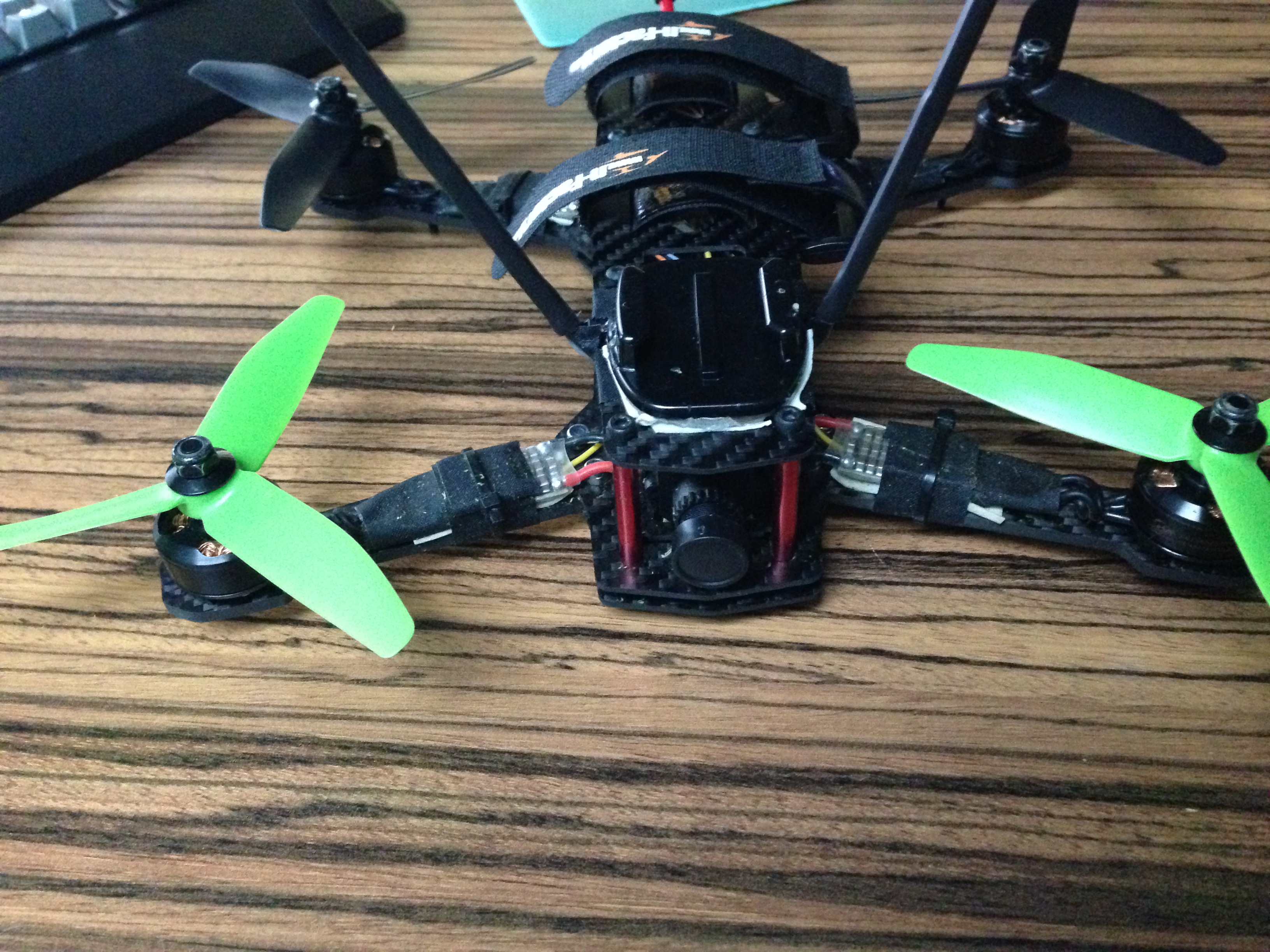

Tja Cuba, ich muss dich leider enttäuschen, die HQProp 5040x3 fliegen absolut geil. Zum einen sind sie leiser und klingen etwas angenehmer, und zum anderen ist alles irgendwie viel smoother als mit den 5045x2. Während ich mit denen immer zum heizen und pressieren verleitet bin, cruise ich mit den Triblades automatisch gechillt durch die Lüfte. Steigleistung und Wendigkeit hat sich gefühlt nicht verschlechtert, ev. sogar ein bissl verbessert.
Bei den Motorschraiben hab ich jetzt die Distanzbuchsen wieder rausgenommen, um die ganze Gewingelänge vom Motor nutzen zu können. 2 Löcher waren nämlich schon ausgerissen.

Musstest du beim wechseln der Blaetter die PIDs nachstellen?

Hab garnix nachgestellt, nein. Höchstens auf der Nickachse (oder Pitch, wies ja beim Copter offiziell heißt) hab ich nach Flips noch ein leichtes Oszillieren.

Hast mich überzeugt. Hab mir gestern auch noch 3 Blatt Propeller bestellt und mein Gedöns aus dem RC Markt genommen. Bevor ich den Mist her schenk flieg ich das Zeug doch lieber selber ab und zu. Ist ne Abwechslung zwischen dem Heli fliegen von daher, schiss druff. 8)
