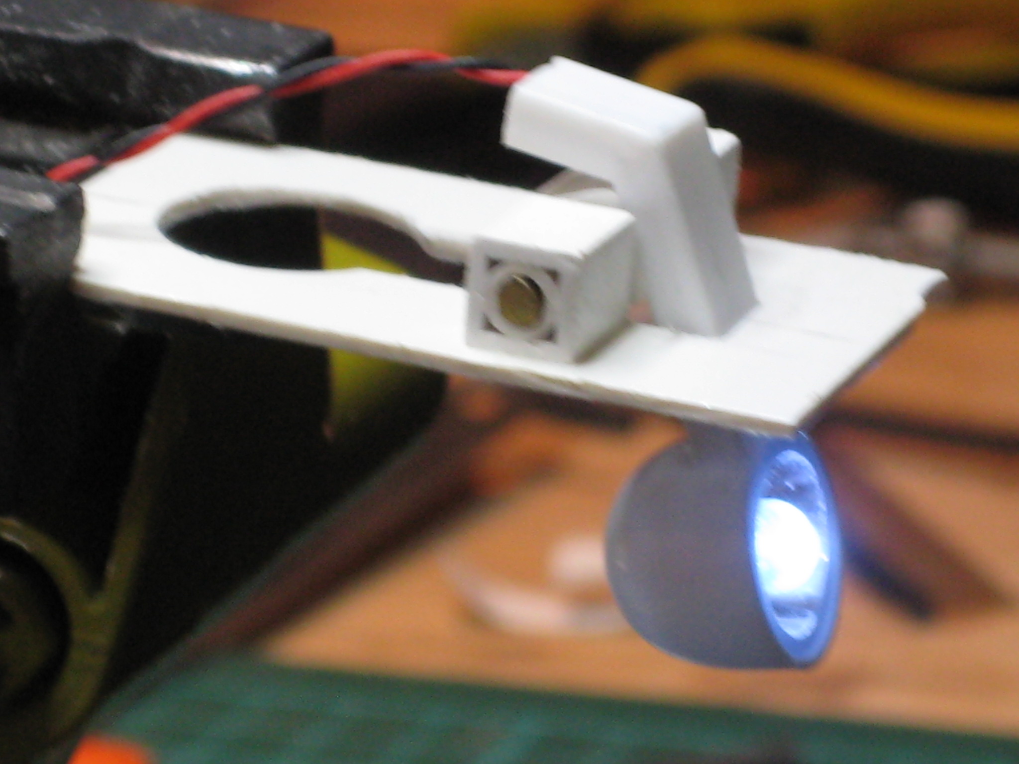

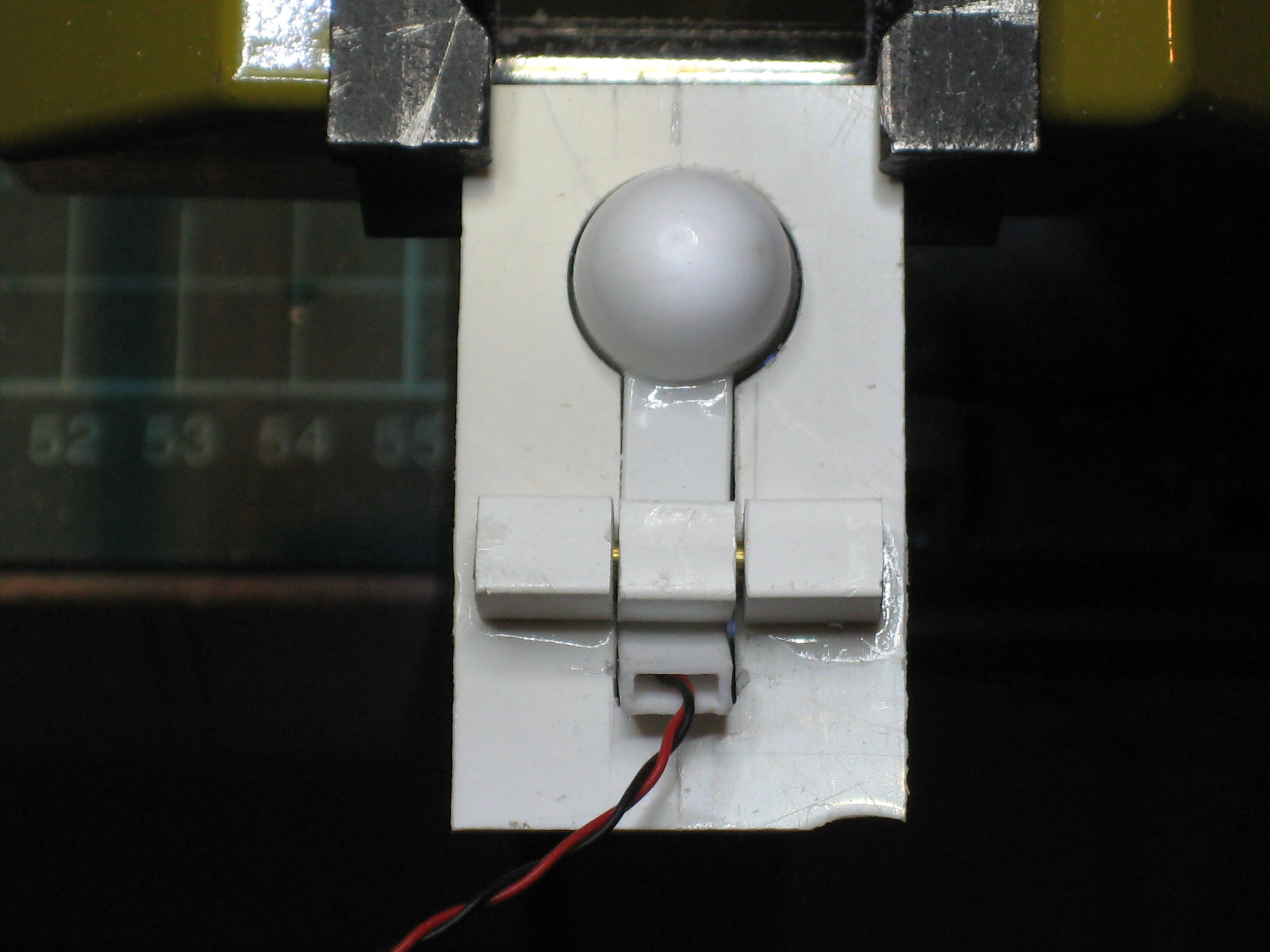

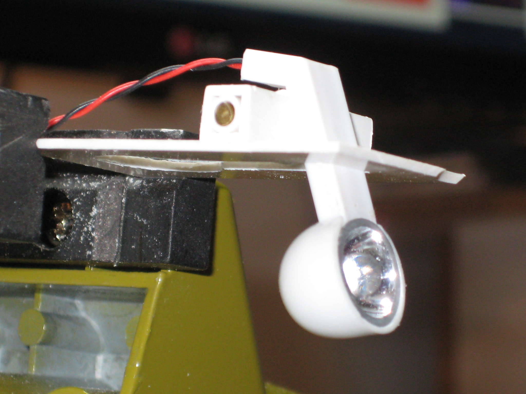

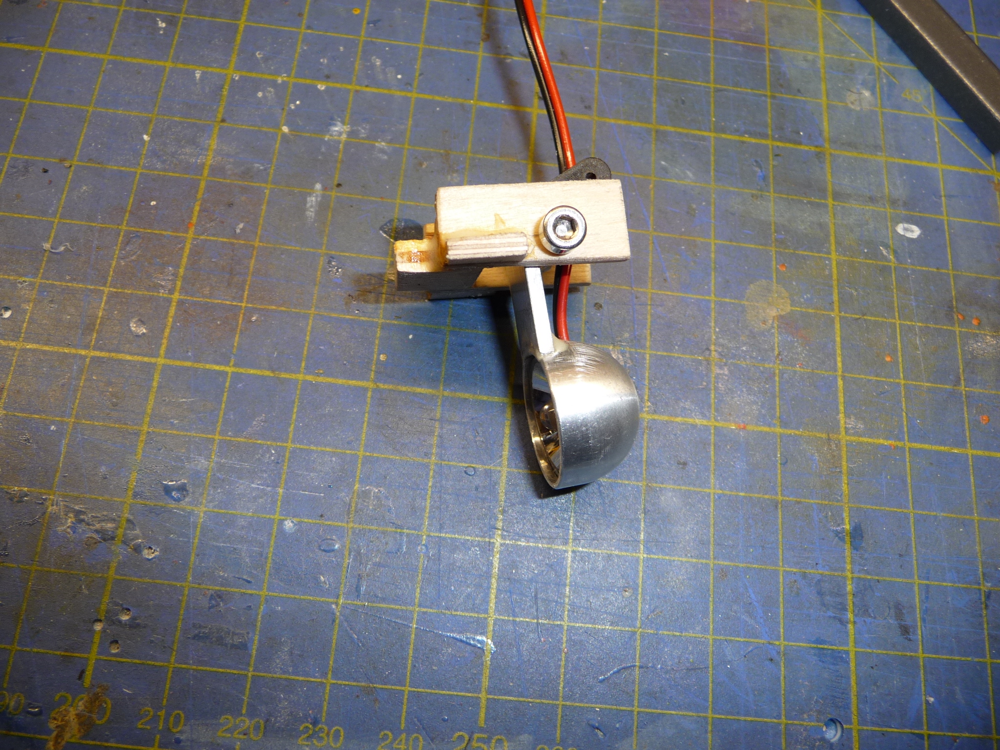

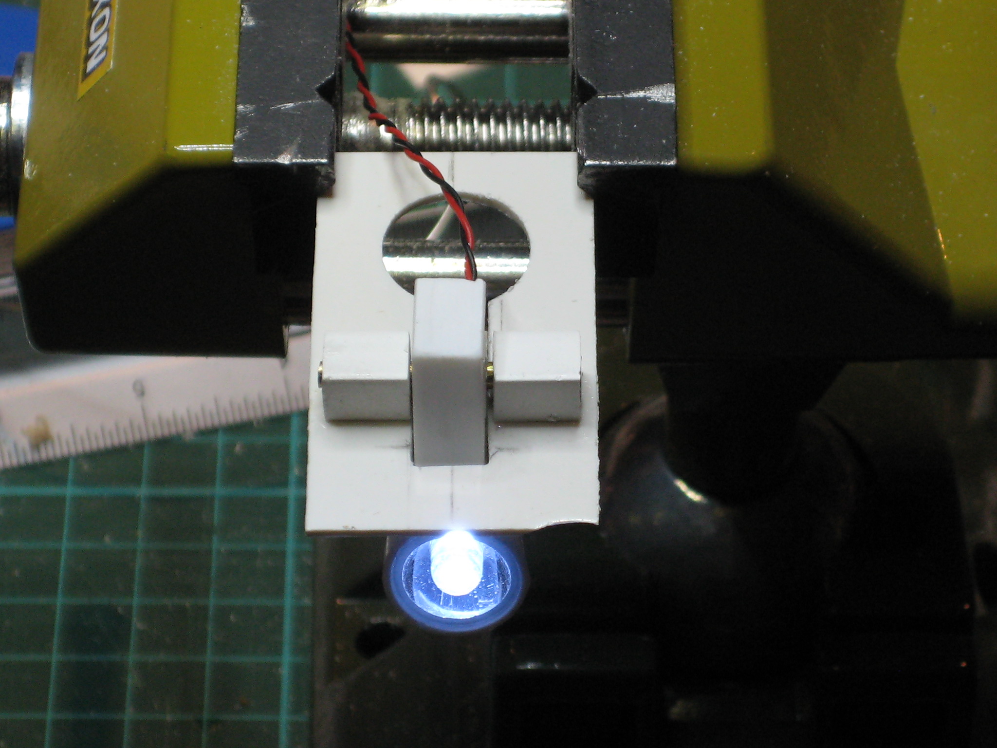

ich baue mir die Scheinwerfer aus Alu für meine Huey gerade selbst, ist die 1:7 von Vario. Kosten ca. 10,-EUR.
Lampengehäuse von Reely, Aluflach aus der Restekiste, Reflektor von C und super helle 5mm LED.
Habe lange im Netz nach welchen gesucht, die waren mir ehrlich gesagt alle zu teuer und nen 3D Drucker hab ich leider nicht. Leider funktioniert das mit
dem Bilder hochladen nicht :(
Schöne Grüße
Thorsten

Jetzt funktioniert es glaub ich

#108 Re: Baubericht Bell UH 1D
Verfasst: 02.10.2017 21:29:49
von Helipitt
Hallo Thorsten,
sieht genial aus! :thumbright: Hast Du die einzelnen Aluteile zusammengeklebt oder gelötet?!?! Wie sieht die Mechanik aus? Könntest Du von dieser auch ein paar Bilder einstellen? :wink:
Peter
#109 Re: Baubericht Bell UH 1D
Verfasst: 03.10.2017 17:07:55
von lonaman
Hallo Peter,
dankeschön fürs Kompliment. Die Aluteile habe ich erst mit Sek.-Kleber fixiert und dann mit UHU Endfest verklebt. Sind aber noch nicht fertig,
auf der Rückseite kommt noch ne abdeckung drauf, damit das Kabel abgedeckt wird. Die Mechanik ist ein einfacher Holzrahmen.
Schöne Grüße
Thorsten

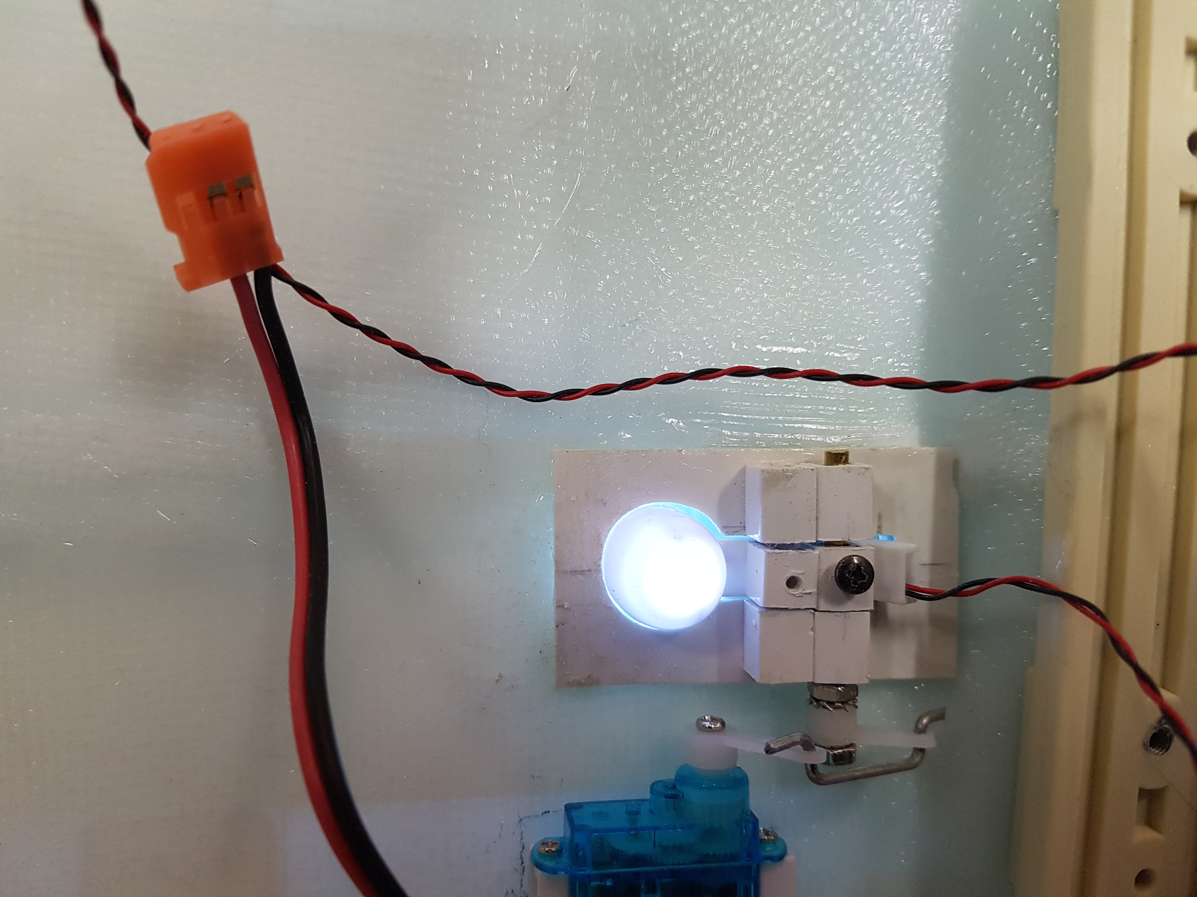

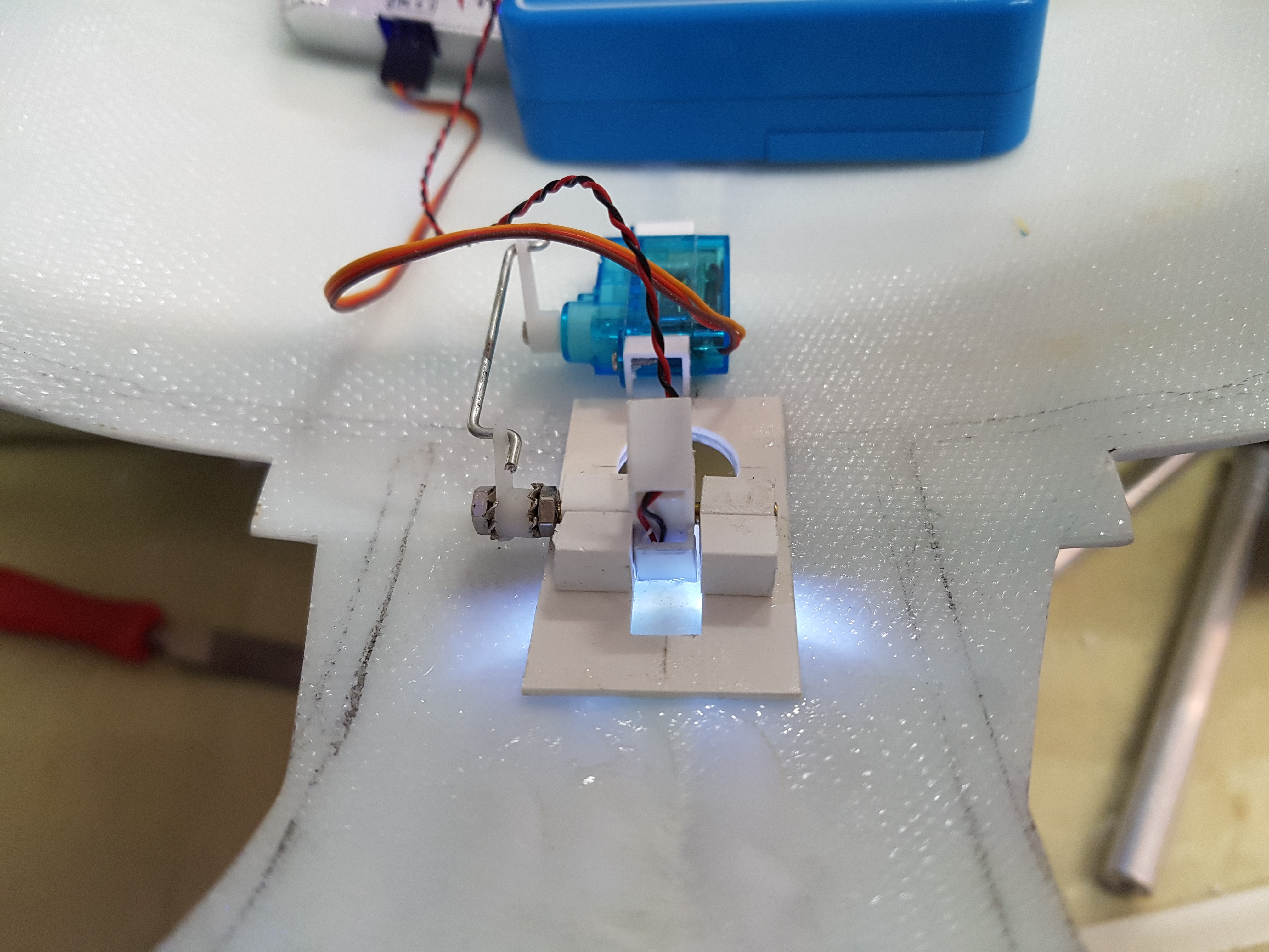

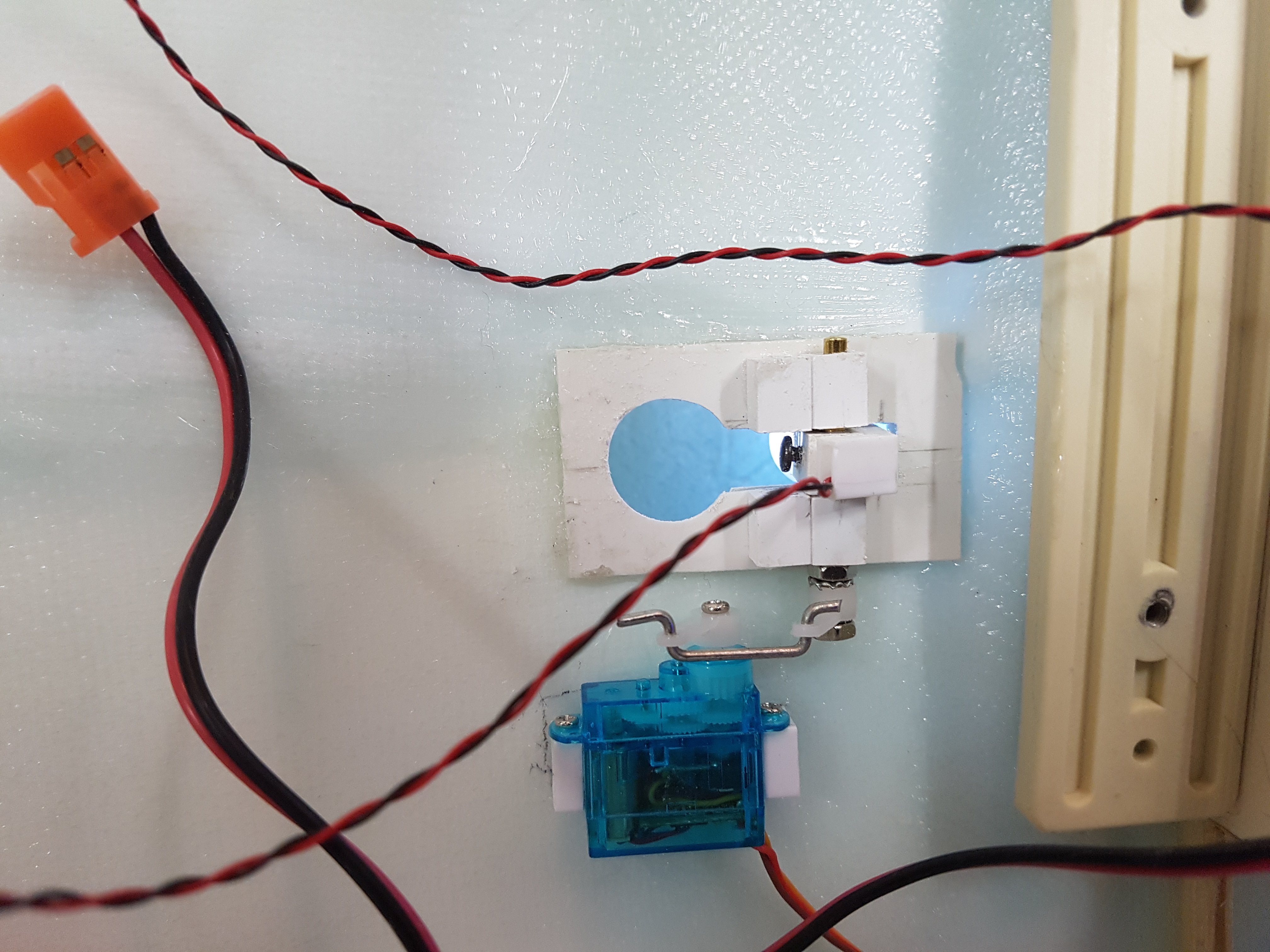

Mittlerweile habe ich die Landescheinwerfer gebaut. Ohne Servo funktioniert alles bestens. Die Helligkeit der LED scheint auch ausreichend zu sein. :)
Hier ein paar Bilder:
Als nächstes werden die Landescheinwerfer an der Unterseite des Rumpfes eingebaut. Meine Überlegung ist, ob ich beide Landescheinwerfer mit einem Servo ansteuere oder jeweils ein Servo pro Landescheinferwerfer. Schauen wir mal... :wink:
Peter
#112 Re: Baubericht Bell UH 1D
Verfasst: 12.11.2017 23:33:01
von Crizz
Ist der Winkel durch die Bodenform nötig ? Sieht so auf den Bildern aus, als wenn er um ca. 20° nach oben strahlen würde, wenn man die Montagefläche mal als Bezugsebene betrachtet. Hat mich ein wenig irritiert und ist keine Kritik, sondern nur Frage.
#113 Re: Baubericht Bell UH 1D
Verfasst: 13.11.2017 09:00:49
von Helipitt
Hallo Crizz,
meinst Du den Winkel im ausgefahrenen Zustand? Ist für mich zum jetzigen Zeitpunkt unbedeutend. Die Ausfahrgeschwindigkeit und der "Klappwinkel" wird dann im eingebauten Zustand über die Servos genau eingestellt. Für mich ist es zunächst wichtig, dass die Mechanik einwandfrei funktioniert. Alles Andere lässt sich später genauer einstellen. :wink:
Peter
#114 Re: Baubericht Bell UH 1D
Verfasst: 13.11.2017 14:34:45
von Crizz
ach je, haste ja recht - an die Möglichkeit das über Traveladjust genau anzupassen hab ich shcon gar nicht mehr gedacht. Ich glaub ich muß auch mal wieder mehr basteln :)

deine Scheinwerfer sind echt klasse geworden 8)

#116 Re: Baubericht Bell UH 1D
Verfasst: 13.11.2017 21:14:06
von Helipitt
Hallo Crizz, das sind wohl die ersten Entzugserscheinungen!!! :lol:

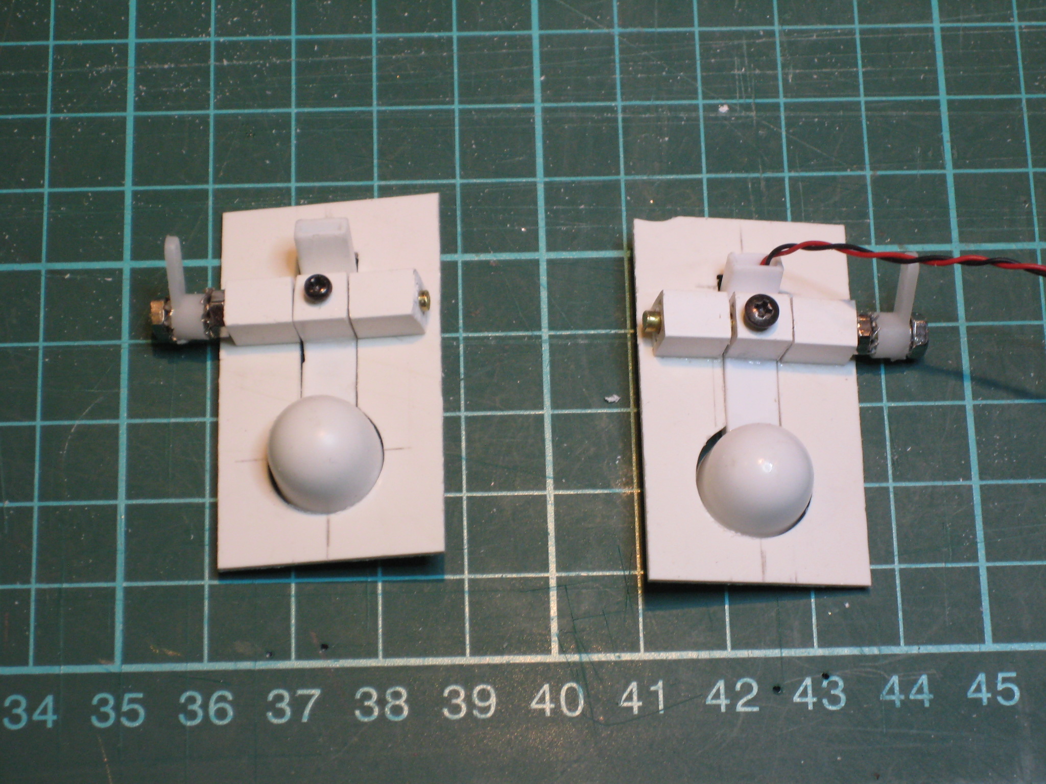

Hallo Thorsten, vielen Dank. Nach langem experimentieren habe ich wohl die passenden Landescheinwerfer gebaut bekommen! :bounce: Ich habe verschiedene Varianten ausgetüfftelt. Das ist nun das Endergebnis.
Jetzt werde ich die ganzen Ausschnitte unterhalb des Rumpfes für die Klappscheinwerfer, Lasthaken und Kühlung ausschneiden. Ist ein Abwasch! :wink: Bilder folgen...
Peter

#118 Re: Baubericht Bell UH 1D
Verfasst: 05.12.2017 23:37:11
von Helipitt

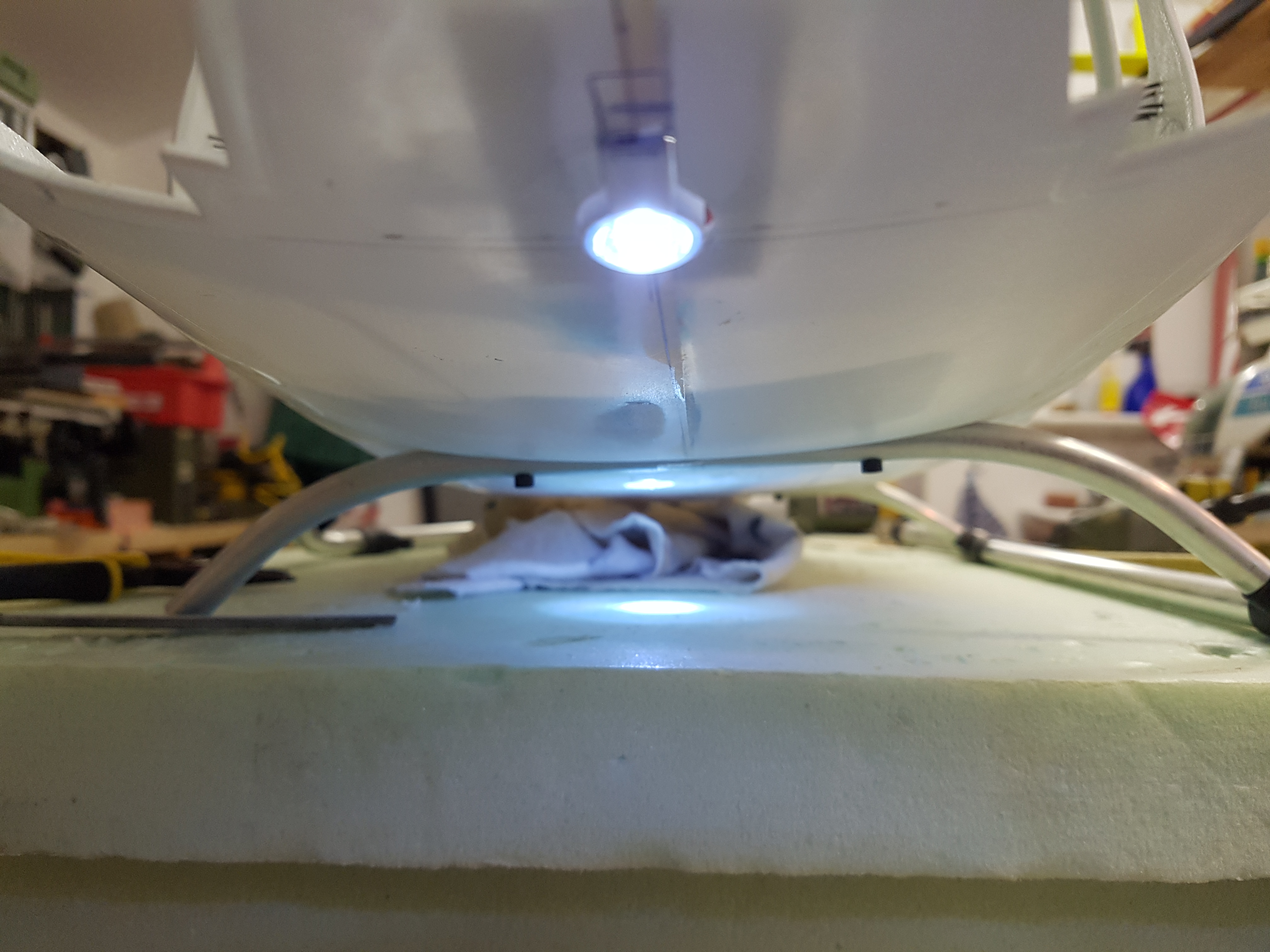

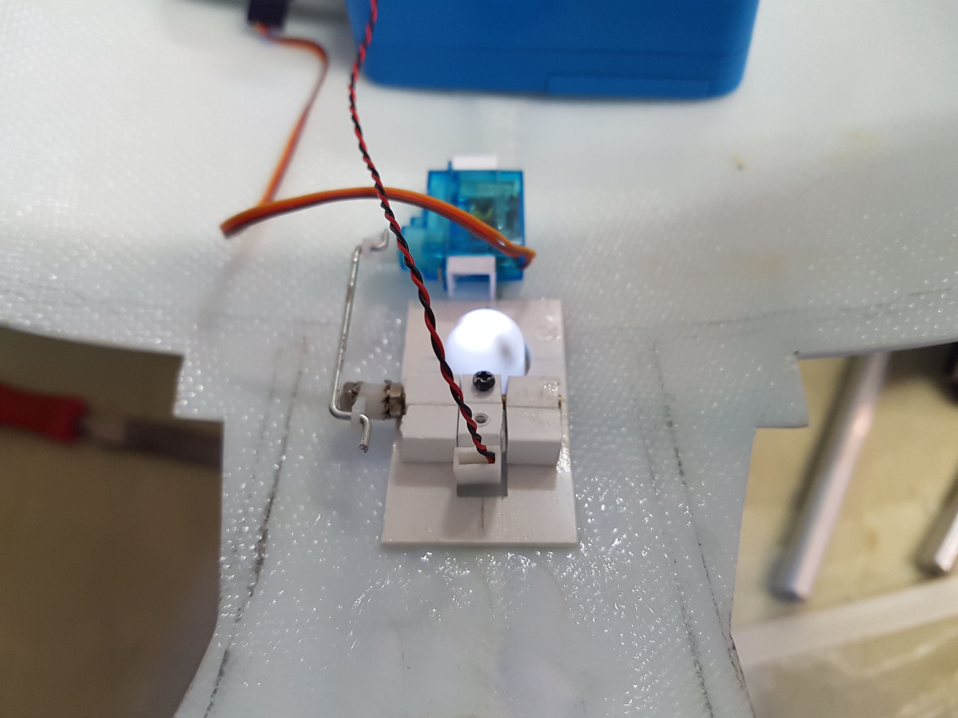

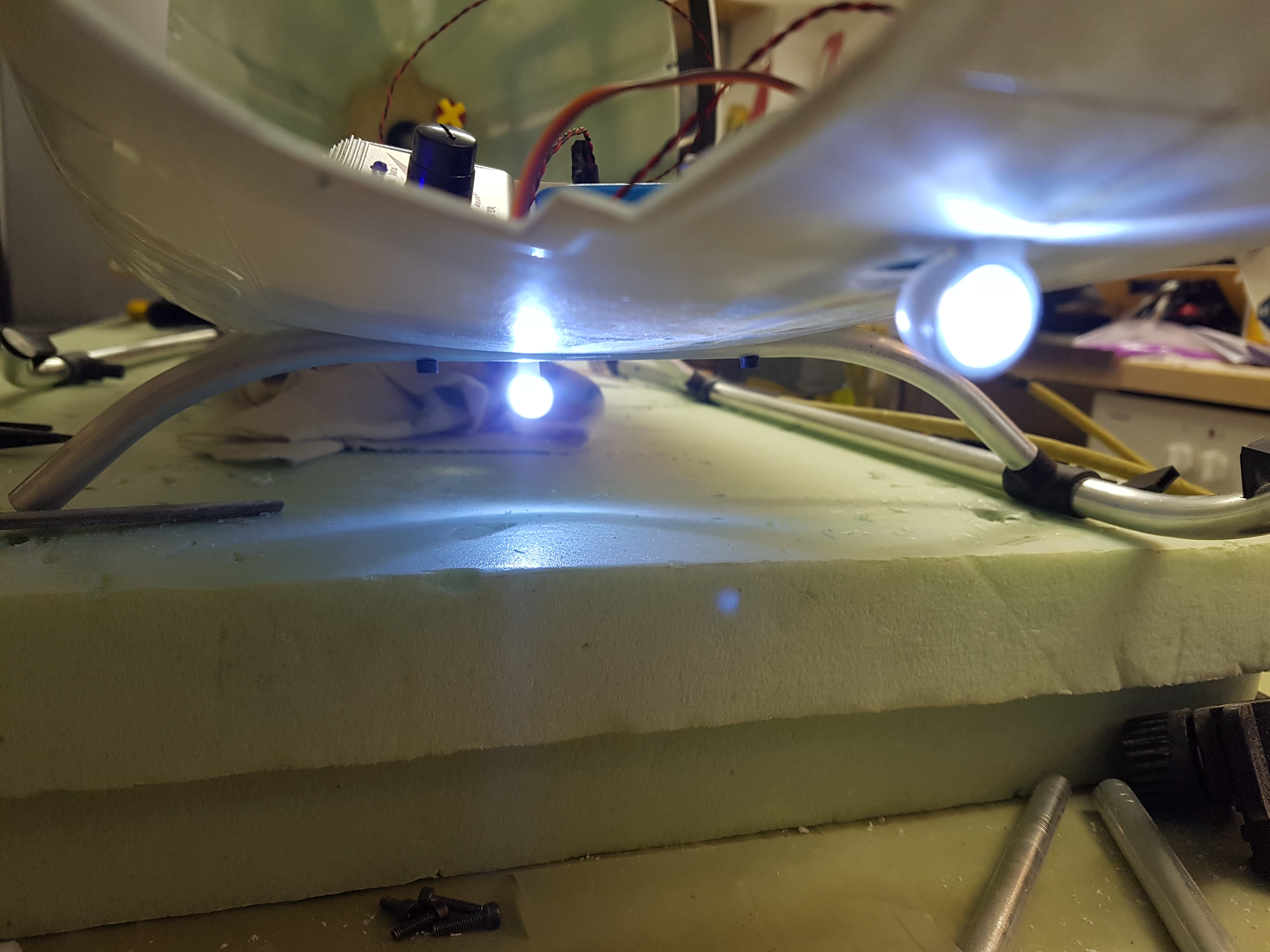

So, das Problem "Landescheinwerfer" habe ich gelöst!!! :bounce: Ich finde, es sieht gut aus und es funktioniert hervorragend. Die super hellen 5mm LEDs reichen von der Helligkeit her völlig aus. Ein 1W Emitter wäre bestimmt zu hell und ich hätte ein Problem mit der Kühlung (sollte man nicht außer Acht lassen!). Die eingebauten LEDs erzeugen keine große Hitze. Auf jeden Fall werden die nicht so warrm, so dass das Kunststoffgehäuse schmilzt.
Beide Scheinwerfer im eingefahrenen Zustand
Beide Scheinwerfer im ausgefahrenen Zustand
Vorderer Scheinwerfer
Hinterer Scheinwerfer
Die Vertiefungen für den Lasthaken und für die Kühlung habe ich auch bereits eingebaut. Leider habe ich vergesse ein paar Bilder zu machen. :( Bilder von der Unterseite des Rumpfes werde ich noch nachreichen. :wink:
Als nächstes werde ich mich um die restliche Beleuchtung kümmern. Die ganze Beleuchtung soll dann über "Arduino" gesteuert werden! Ich mach mir bereits über die Programmierung gedanken. :? Wie die Beleuchtung gesteuert wird, bekomme ich sicherlich hin. Habe aber keinen blassen Schimmer, wie ich die Steuerung der Klappscheinwerfer auf einen 2 oder 3-Stufenschalter meiner Funke (Futaba t8fg) programmiert bekomme!!! Vielleicht könnte mir jemand mein Händchen bei der Umsetzung führen. Über ein wenig Hilfe würde ich mich freuen. :wink:
