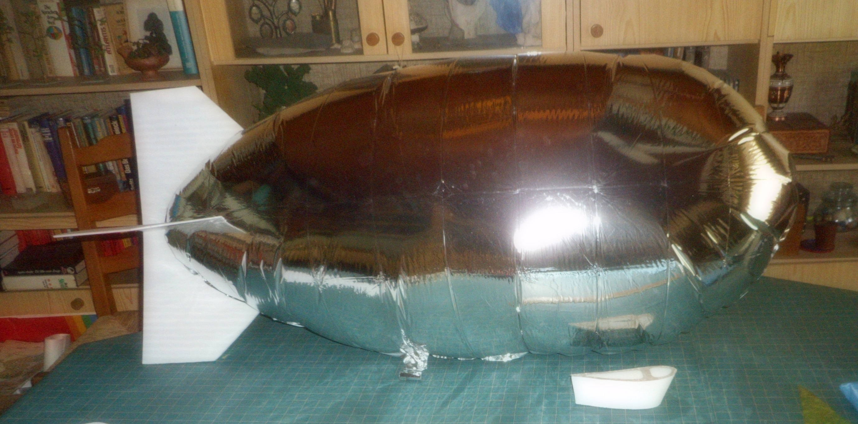

Die Arbeiten am Mark 3 haben begonnen. Die Leitflächen am Heck sind zugeschnitten und angeklebt. So sehr mich der außen liegende Saum nervt - zum ankleben der Leitwerke ist er nützlich.
Auch die Kabine ist schon vorbereitet. Dieses Mal mache ich es mir einfach; die "Fenster" werden gleich mit einem Edding aufgemalt, ehe ich die Ausschnitte für die Servos mache. So sind die Dinger nicht im Wege.
Zudem habe ich auch schon das Kohlefaserrohr besorgt, aus dem die Achsen für die Motorgondeln entstehen sollen. Und auch der Empfänger ist schon da. Es kann also weitergehen.

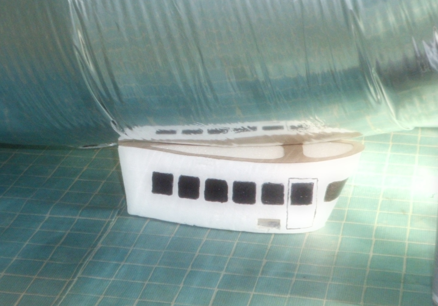

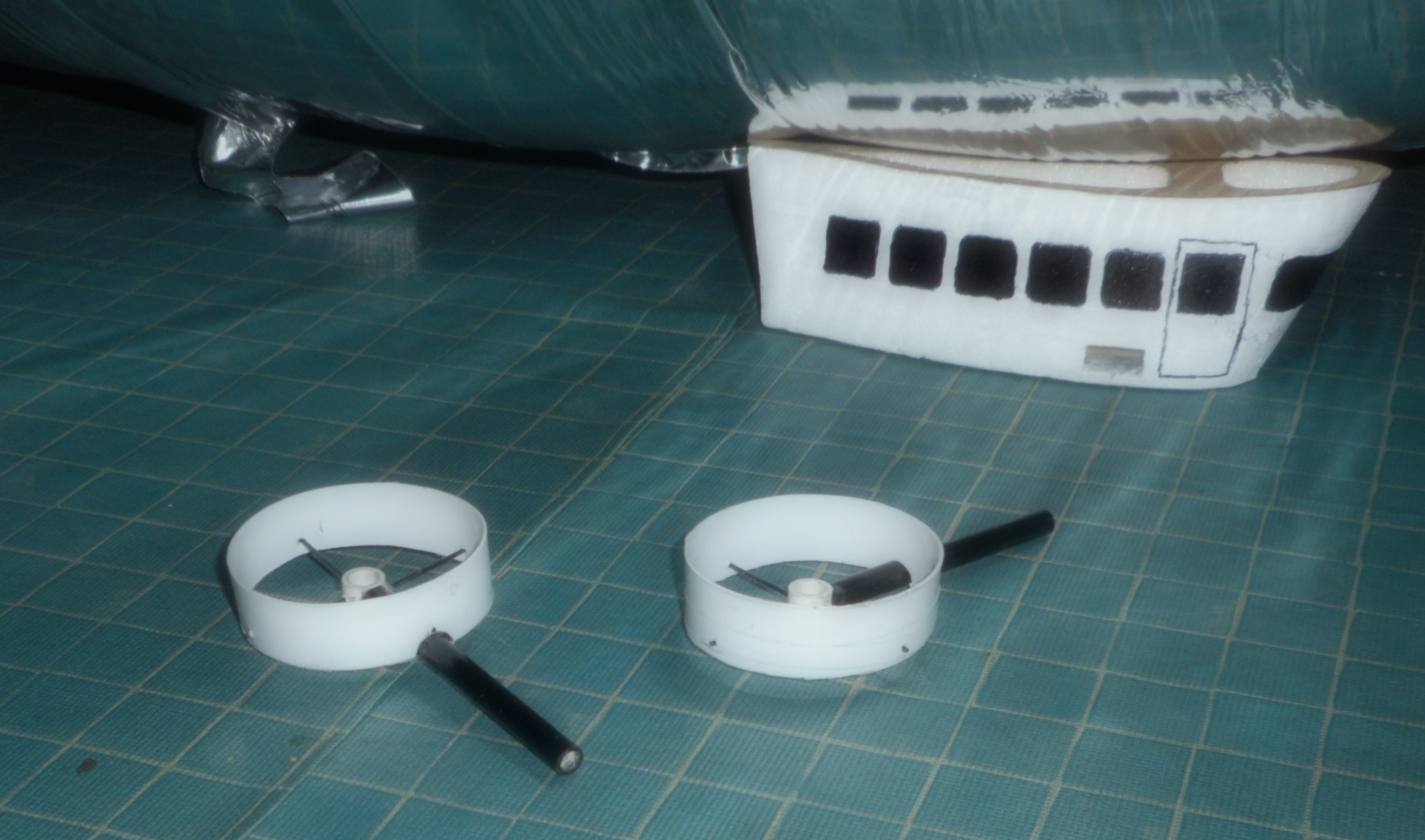

Weiter geht's! Wie geplant habe ich die Fenster der Gondel mit einem Edding draufgemalt und die Ausschnitte für die Servos gemacht. Die Servos und die anderen Elektronik-Komponenten sind unterwegs und sollten noch diese Woche eintreffen.

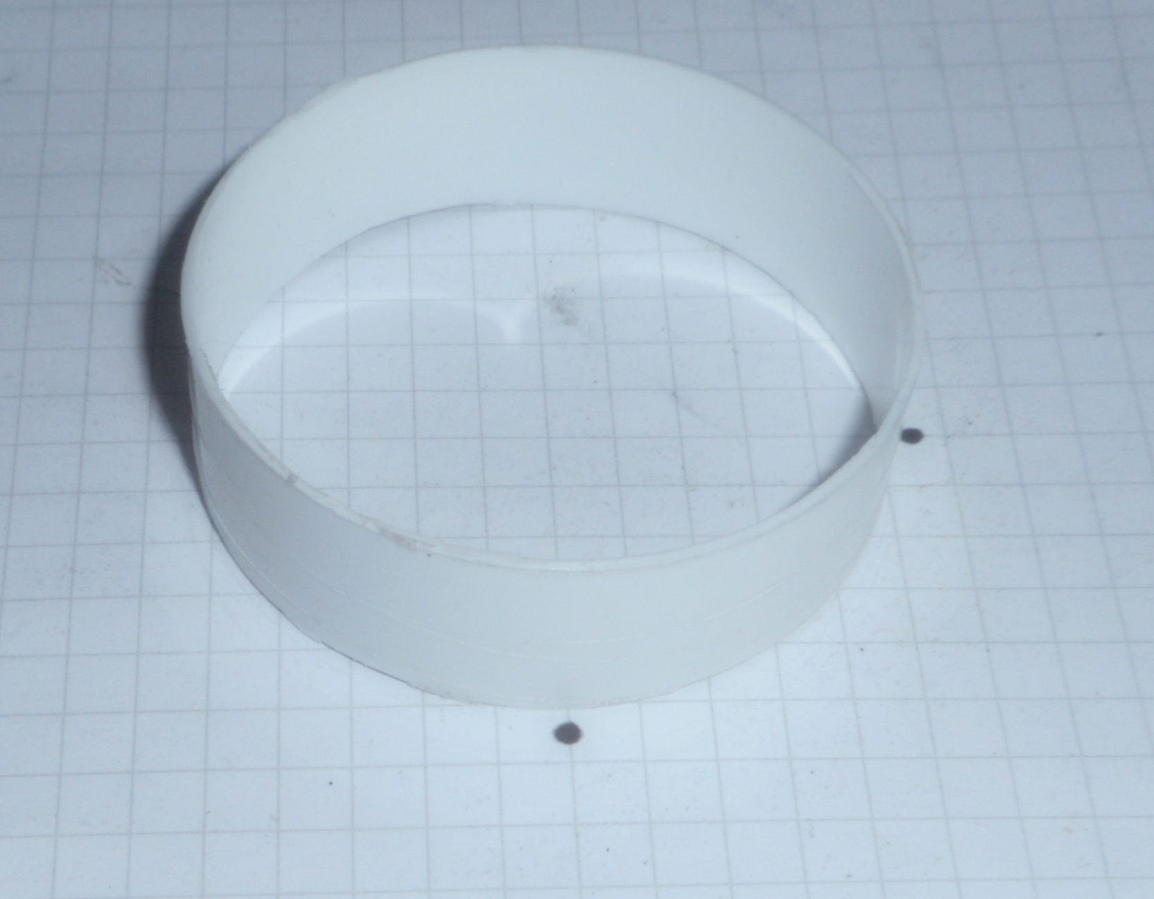

Auch die Motorträger mit ihren Schutzringen sind fertig - diesmal in weiß. Ich finde, das passt besser zum allgemeinen Charakter des Schiffs... Silber, schwarz und weiß.

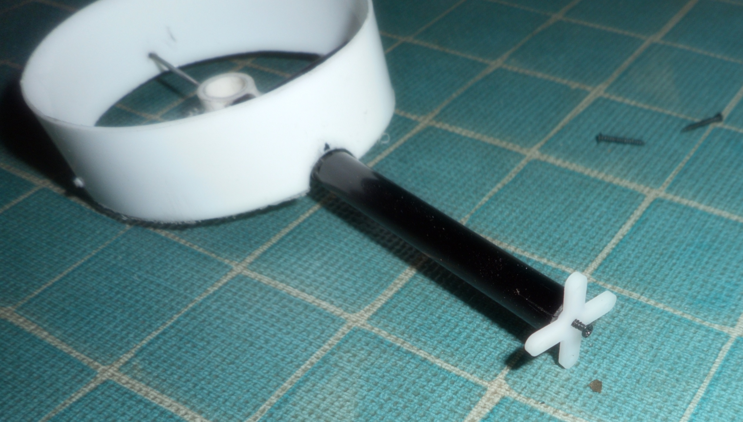

Da ich diesmal schon weiß, welche Probleme das letzte Mal aufgetreten waren, wurden die Motorträger eine Winzigkeit anders gebaut: Beide Enden erhielten einen Einsatz aus 4 mm Rundholz, jeder 10 mm lang. Eingeklebt mit CA. Ein Ende in jedem Kohlerohr wurde jeweils um 2 mm nach innen geschoben, denn hier werden später die Bundteile eines Servokreuzes sitzen. Der Bund sitzt in mittlerem Laufsitz in dieser Ausnehmung und wird von einer 1 mm Kuststoffschraube gehalten. Das Gegenstück ist natürlich das Servokreuz, das auf dem Servo sitzt.
Auch der Motorhalter am anderen Ende wurde etwas anders gebaut. Beim Vorgängermodell wurden diese PS-Röhrchen einfach nur aufgeklebt, aber diesmal wollte ich mehr Festigkeit. Also wurde das Ende mit einem Zylinderschleifkörper der Rundung der Motorhalterung angepasst. Und auch diese wurde mit einer 1 mm Kuststoffschraube angeschraubt und geklebt. Das hält!
Um den winzigen Kreuzschlitzkopf der Schraube drehen zu können musste ich ein 2 mm Loch in die Gegenseite bohren, denn das ist der Durchmesser des Schraubenzieherschaftes. Und ein Loch musste ohnehin in den Motorhalter, für die Strebe, die dem Trägerohr gegenüber sitzt.
Und erst, als diese Schraube fest saß, kam ins Innere des PS-Röhrchens ein zweites, das dem Außendurchmesser des Motors entspricht. Dann wurde diese Bohrung vorsichtig aufgerieben.
Da ich keinen Teilkopf besitze, mußte ich mir eine Hilfskonstruktion auf einem Stück Karopapier machen, damit die Bohrungen für die Streben aus 1mm Kohlestange sich genau gegenübersitzen.
Endgültig festgeklebt werden die Schutzringe auf den Kohlestreben erst, wenn die Motoren mit ihren Propellern eingetroffen sind. So kann ich dann noch kleinere Korrekturen machen.

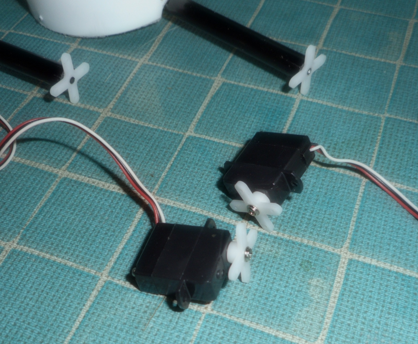

Die elektronischen Komponenten sind eingetroffen: Microservos S18JST, Fahrtregler ER100 und JST-Kabel.
Die Arbeiten beginnen damit, daß in die Rohrenden der Drehachsen je ein Servokreuz eingesetzt und mit einer 1x8 mm Kunststoffschraube verschraubt wird.
Die gleichen Servokreuze kommen auf die Servos. Wenn beide miteinander verschraubt sind, rotieren die Motorgondeln mit dem Servoabtrieb, aber die Verbindung ist lösbar, falls Komponenten ausgetauscht werden müssen.

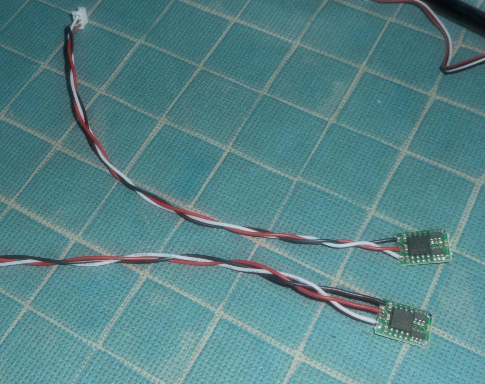

An jeden der beiden Fahrtregler wird ein Kabel mit JST-Stecker angelötet. Zur Erhöhung der Bruchsicherheit wurden die Kabel vor dem Löten miteinander verflochten.

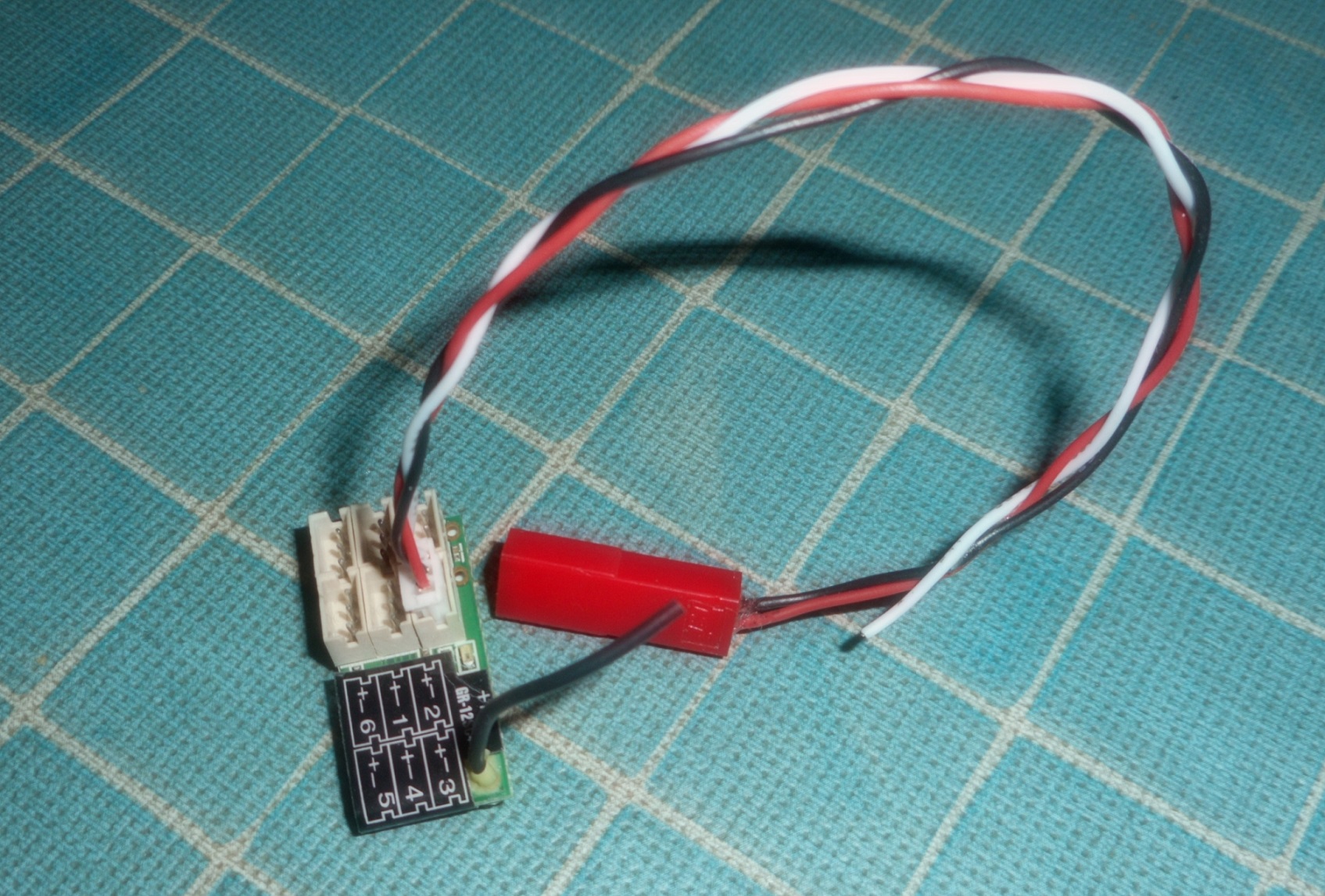

Das dritte Kabel trifft ein anderes Schicksal: Auch dieses wurde verflochten, aber an den Plus- und Minus-Enden wurde ein BEC-Stecker angekrimpt. Das ist die Stromversorgung.

verstehe ich das richtig, das Kreuz auf Kreuz kommt?
Könntest du dann anstatt Schrauben (Gewicht) nicht auch einfach vier kurze Schrumpfschlauchstücke über die Arme schieben und verschrumpfen? Ich vermute das hält sogar noch besser und könnte evtl. noch etwas leichter sein... :scratch:

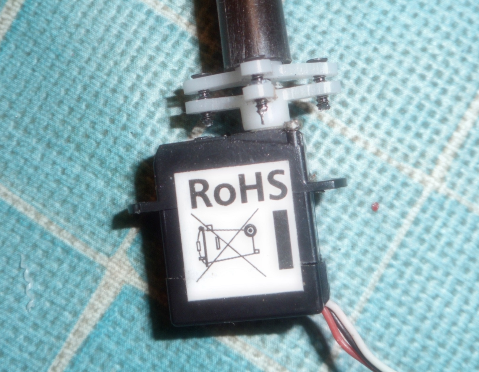

Ja, hier wird ein Kreuz auf das andere geschraubt.Ich glaube, die vier Mini-Schräubchen (1,2 x 5 mm) machen den Kohl nicht fett. Und es gibt noch einen Grund für diese Montageart: Um die Servokreuze auf den Servos festzuschrauben kann man nur die beiliegenden Schräubchen verwenden. Jedes bisschen länger führt im inneren der Servos zum Blockieren. Leider sind das beim S18JST Schrauben mit Halbrundkopf und angeformter U-Scheibe - d.h. der Kopf steht etwas über. Für die Gegenkreuze verwende ich Senkschrauben. Aber dieses Hervorstehen führt dazu, daß die Rücken der Kreuze nicht ganz aufeinander liegen. Durch das Verschrauben werden beide Kreuze etwas gebogen. Ich habe Zweifel, ob kleine Schrumpfschlauchstücke die dazu notwendige Kraft aufbringen... Und einen kleinen Vorteil hat meine Montagemethode: Dadurch, daß ich die Möglichkeit habe, die Schrauben verschieden fest anzuziehen, kann ich die Motorgondeln axial zum Servoabtrieb ausrichten!

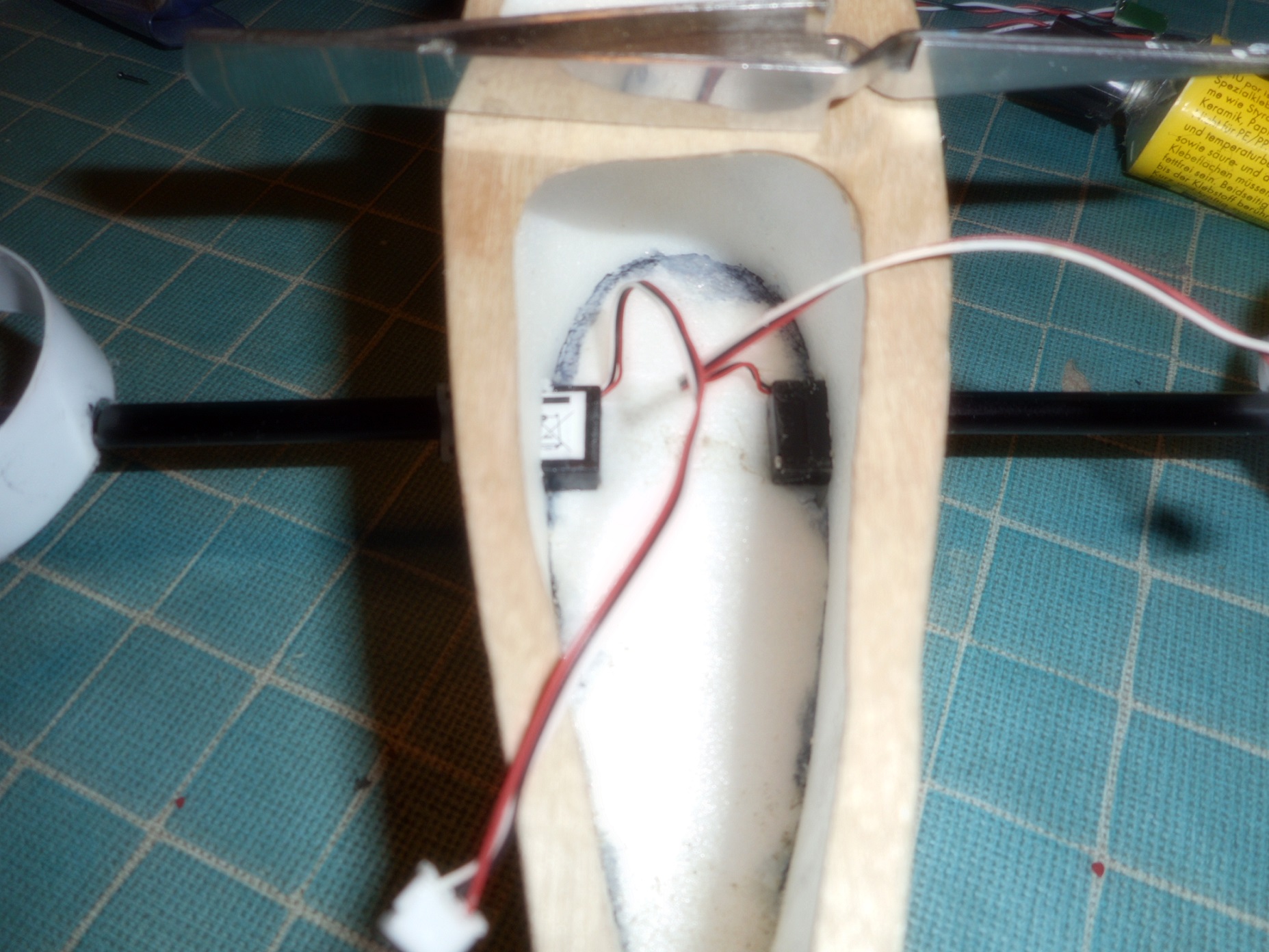

Auf diesem Bild erkennt man sehr schön, daß die beiden Servokreuze nicht unmittelbar Rücken an Rücken sitzen. Durch den kleinen Abstand zwischen ihnen, der durch den Halbrundkopf der servoseitigen Schraube hervorgerufen wird, habe ich die Möglichkeit, das Trägerrohr nach der Achse des Servoabtriebs auszurichten.
Und hier sieht man die beiden Servos an ihrem Arbeitsplatz - mit Uhu-Por in die Kabine eingeklebt. Nun muss das Zeug erst einmal trocknen. Erst dann kann ich den ersten Test fahren - Einstellen und Programmieren des Stellbereichs.

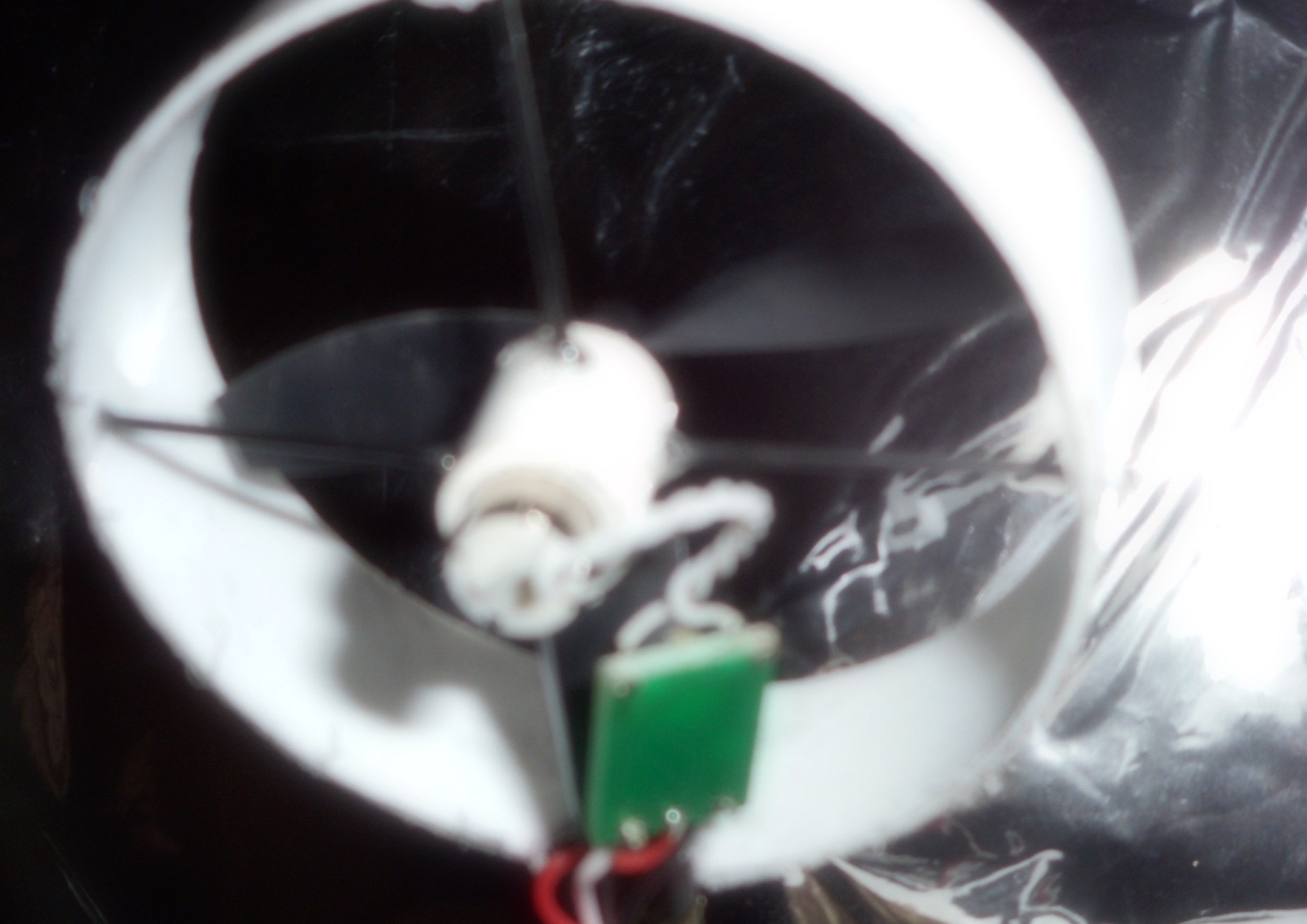

So der Mark 3 hat seine ersten Probefahrten hinter sich.
Eine kleine Verbesserung ist mir gegenüber dem Mark 2 eingefallen:
Ich habe mir gedacht: Wozu können die verhältnismäßig langen Kabel zwischen dem Empfänger und den Reglern gut sein?
Dafür: Ich habe jetzt die Regler unterhalb der Motorgondeln untergebracht. So liegen sie im Luftstrom der Propeller und werden gekühlt. Die Endstufentransistoren der Regler sind nämlich etwas empfindlich.
