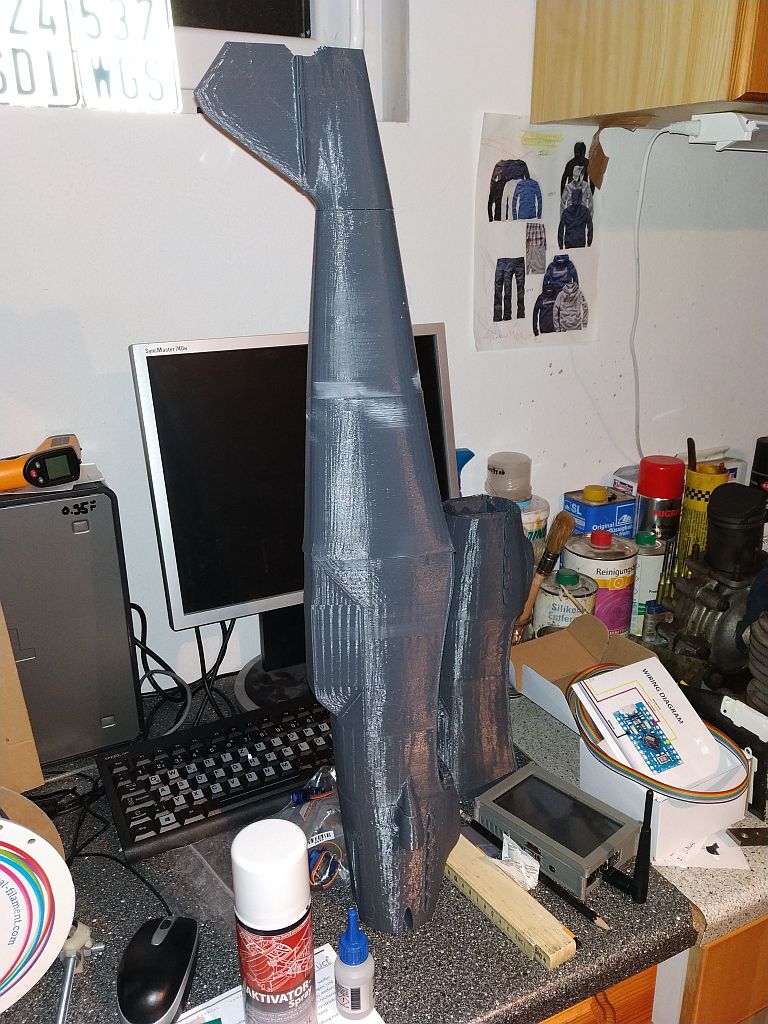

mich hat's auch erwischt :D
Ein Bekannter hat mich auf 3dlabprint gebracht, und da ich schon immer eine Me 109 haben wollte.... dazu musste ich meinen RepRap Mendel umbauen um die hohen Teile drucken zu können, jetzt ist von dem urpsrünglichen Mendel nur noch die Z-Motor-Halter übrig... :roll: der Rest ist jetzt ein RepRap Mendel AlexK :drunken:
Ich slice das Ganze mit Cura, hat bis jetzt ganz gut funktioniert, allerdings ist der Druck nicht immer ganz sauber. Bei den Höhenruder-Klappen hänge ich jetzt aber aktuell, die wollen nicht so... ich hatte auch nur 1/2 kg PLA bestellt und durch etliche Fehldrucke ist das jetzt alle :shock:
Gruß, Alex

8) 8) 8) 8) Alex ...
aber was ist das für ein kömisch Kästchen mit Antenne, die die ME Stützt ??
Raspi mit TFT ??
Grüsse Hans-Peter

Hallo Hans-Peter,
das ist ein Raspberry Pi mit 5" Touch-Display und einer mega WLAN-Antenne als Reichweiten-verstärker für schwache WLAN's auf dem Campingplatz für meinen Wohnwagen :D Damit will ich noch ne Füllstandsanzeige für meinen Frischwasserbottich basteln und eine Anzeige für den Ladezustand der Mover-Batterie :shock:

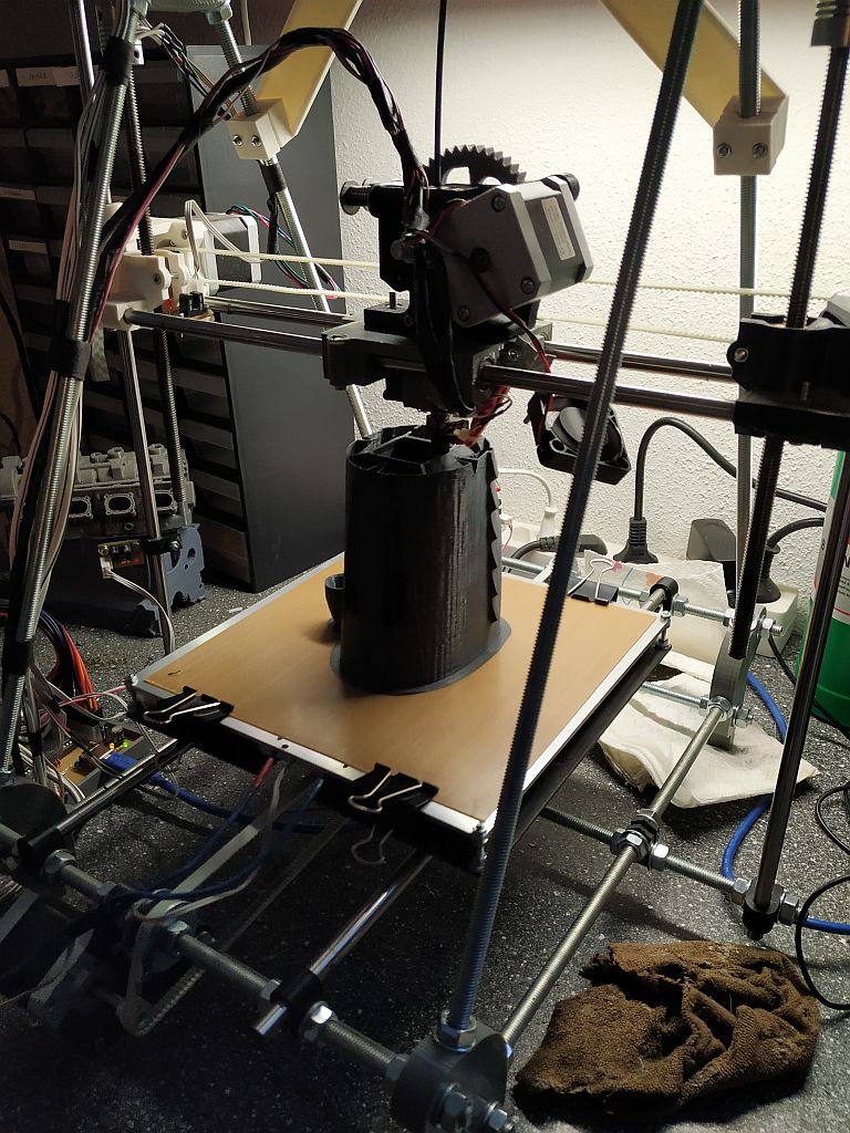

Gerade laufen wieder in paar PETG-Teile zur Verbesserung meines Druckers... seit er so hoch ist schankt er ganz schön... ich verlege jetzt die Schrittmotoren nach unten und versteife das Chassis mit zwei diagonalen Streben... und einen X-Schlitten mit integriertem Lüfter ist auch gerade im Druck... so mal der Plan... sobald wieder PLA da ist geht's mit den Tragflächen der Me weiter :wink:
Nutzt von Euch jemand Simplify3D? Lohnt sich die Investition? Was kann das mehr als Cura? Bisher habe ich immer Slic3r innerhalb dem Repetier Host benutzt, das war sehr komfortabel zu bedienen. Bei Schalenelementen wie der Me kam das aber an seine Grenze bzw. hat gar nicht mehr funktioniert... Cura finde ich irgendwie weniger intuitiv und doof gemacht wenn man das Material wechselt oder verschiedene Profile benutzen will...

Nee ich habe die letzten Jahre wenig gemacht, meinen 3D-Drucker habe ich hauptsächlich für Prototypenteile für meine Oldtimer-Motorräder genutzt oder wenn bei meinem Sohn mal wieder irgendwas kaputt gegangen ist... zu Weihnachten gab's ein RC-Car, das macht viel Spaß :roll: Und damit ab und zu mal was in die Luft kommt habe ich noch einen kleinen Mini-Quad von Revell mit Kamera (das Ding fliegt wirklich nur innen.....) und einen Assault 100 von Hobbyking der aber eher selten zum Zug kommt... alles andere ist schon länger gegrounded und die Gummis inzwischen wieder brüchig... :shock:
Vor kurzem habe ich mir Seitenruderpedale und einen Kollective für einen Fugsimulator gedruckt, dann hat mich ein Bekannter auf 3dlaprint.com gebracht. Irgendwie habe ich da wieder Blut geleckt, so ein ganzes Flugzeug aus dem 3D-Drucker ist schon was geiles 8) Die Vision ist inzwischen, ein Revell-Modell abzuscannen, zu skalieren und zu modifizieren, um es dann als RC-Modell im 3D-Drucker entstehen zu lassen...
Hans-Peter, was ich zu S3D so rausgelesen habe ist, dass man wohl unterschiedliche Settings für unterschiedliche Druckhöhen erstellen kann, das ist mir beim drucken der Schalenelemente schon öfters in den Sinn gekommen da man ab einer bestimmten Höhe beispielsweise eher etwas langsamer drucken müsste und vielleicht auch einen z-Sprung beim Überfahren eines fertig gedruckten Bereichs machen sollte, da bei Höhen über 120mm doch schon ein beträchtliches Moment auf die Wurzel des Druckteils kommt und bei der geringen Auflagefläche des Schalenmodells ohne Brim das Ganze doch schon mal gerne vom Druckbett gerissen wird... :idea:

PETG habe ich probiert, die Layer haften aber nicht aufeinander, man kann es zerreißen wie Papier... bei PLA haften die Würste am Besten aufeinander, man muss aber heißer drucken als normalerweile das selbe PLA gedruckt werden würde und man muss den extrusion multiplier hoch setzen, dass der Extruder mehr Material durchdrückt als normalerweise. Dann funktioniert's :wink:
Ich habe aktuell nur Probleme mit den Höhenrudern, die Überhänge wollen nicht so werden wie ich will... ich habe da aber noch ein paar presettings gefunden, die probiere ich mal noch aus... heute ist auch neues Filament gekommen, jetzt kann's weiter gehen :D
