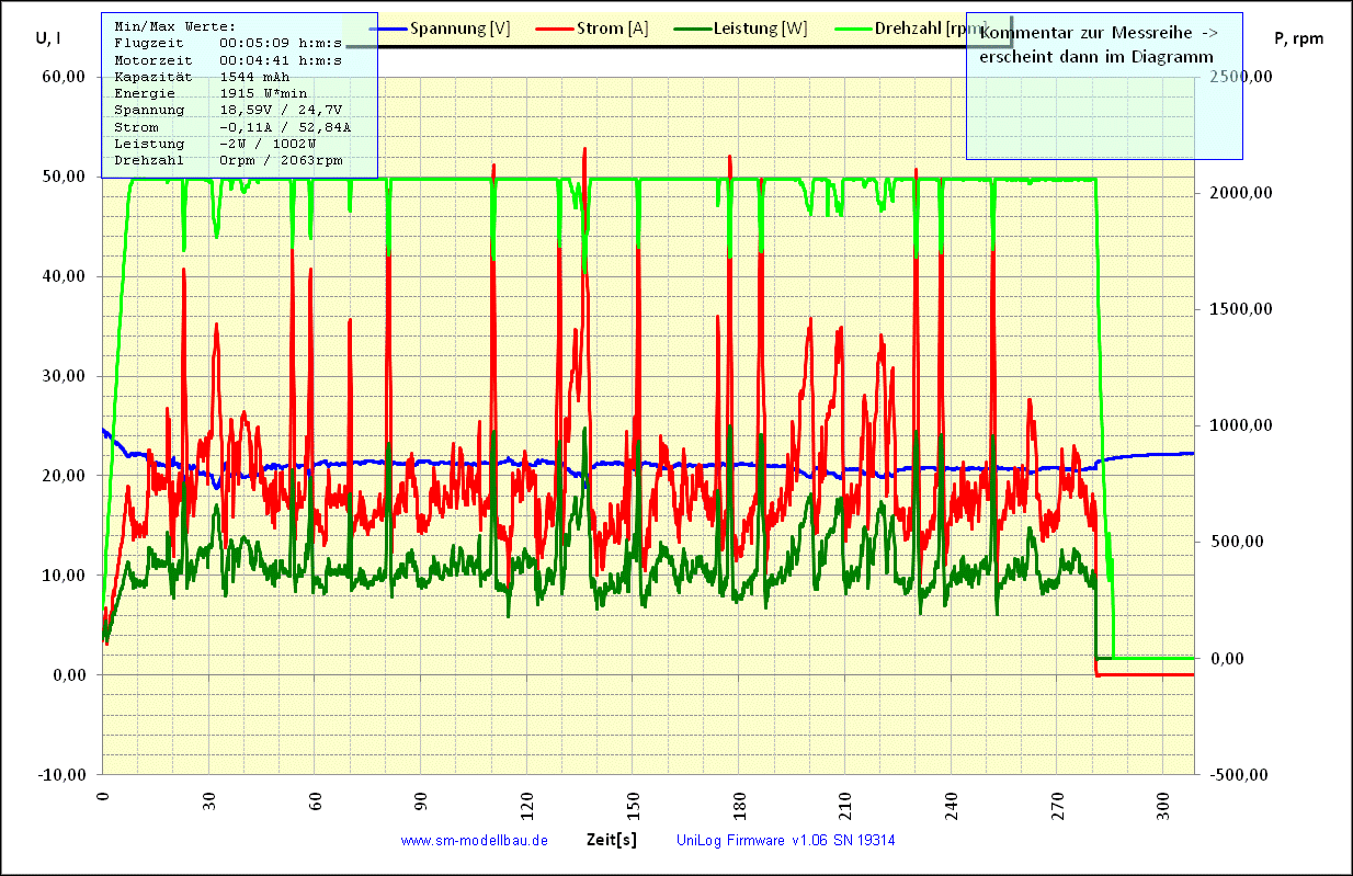

So heute mal mit den Kong Power getestet. Leider war es mal wieder sehr windig und mit -3 Grad sehr kalt. Meinen Heckriemen hab ich etwas lockerer gemacht, das hat mir 100RPM mehr gebracht. Daraufhin bin ich wieder auf das 15er Ritzel umgestiegen. Den Pitch habe ich wieder erhöht auf 11 0 11.
Hier der Log:
FAZIT:
Die Kong Power liefern eine gute Performance, Einbruch unter 19V auf ca. 18,6v nur im sehr kalten Zustand (ersten 30Sec). Besser als die SAEHAN sind sie aber bis jetzt nicht, mehr dazu wenn es wieder wärmer wird. Anfang Februar werde ich dann nochmal mit nem Jazz 80 ein paar Tests durchführen.
Hier der Log:
FAZIT:
- UniLog Diagramm 17) KONGPOWER 15z & 20z Gov 80%.gif (137.4 KiB) 970 mal betrachtet
Gruß Tim

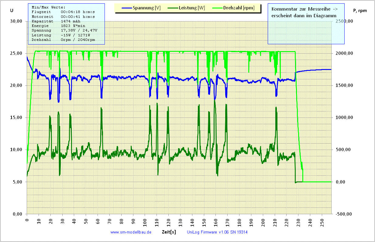

So heute war ich mal wieder draußen beim Fliegen mit wundervollem Sonnenschein und satten 12 Grad
Getestet habe ich heute meinen neu angekommenen Z20 KV1700. Zwecks der Übersetzung habe ich ein 2tes Hauptzahnrad mit 61z nehmen müssen. Es passt zwar rein, hat aber nach oben hin so gut wie kein Spiel, ich glaube fast es schleift minimal. Außerdem möchte ich heute auch direkt meinen neuen KongPower gegen die SAEHAN antreten lassen.
Setup:
Z20 KV1700 13Ritzel 20Freilauf 75% Regleröffnung 11 0 -11 Grad Pitch
Fazit:
Man sieht sehr gut an den Logs, dass der Z20 KV1700 deutlich stärker als der Z20 mit KV980 ist. Ein paar Signalfehler scheinen trotzdem im Log zu sein, wenn man sich den Drehzahleinbruch bei Sekunde 230 mal anschaut, das ist irgendwie nicht möglich. Kurze Einbrüche scheint es zwar zu geben aber es schaut jetzt so aus als bringt der Motor die Power mit um nachzuregeln. Mein persönlicher Eindruck, deutlich mehr Kraft! Leider wird aber viel mehr verbraucht, allein zum Schweben sind jetzt schon über 21A fällig, beim KV980 waren dies noch ca. 18A. Die SAEHAN sind restlos überfordert, ich werde sie zusammen mit diesem Motor nicht mehr einsetzen. Die Kong Power performen sehr sehr gut, allerdings brauchen sie am Anfang etwas Zeit zum warm werden. In Kürze bekomme ich ein neues GAUI Maingear 60Z geliefert, das sollte deutlich besser passen. Nichtsdestotrotz muss der JAZZ noch her. Bald mehr!
Setup:
Fazit:
- UniLog Diagramm 18) Z20 KV1700 13z & 20 75% KONGPOWER 1.gif (152.17 KiB) 944 mal betrachtet
- UniLog Diagramm 18) Z20 KV1700 13z & 20 75% KONGPOWER 2.gif (136.65 KiB) 926 mal betrachtet
- UniLog Diagramm 19) Z20 KV1700 13z & 20 75% SAEHAN 1.gif (178.82 KiB) 929 mal betrachtet
- UniLog Diagramm 20) Z20 KV1700 13z & 20 75% SAEHAN 2.gif (114.96 KiB) 941 mal betrachtet
Gruß Tim

Wobei die Kongpower Logs schon bischen merkwürdig sind, schau sie dir mal an. Da wo die Wattzahl am höchsten ist sind die wenigsten Einbrüche. Wenn ich ehrlich bin, hab ich von Einbrüchen gar nichts mitbekommen, es war einfach Leistung pur. Muss irgendwie ne Signalstörung oder sowas gewesen sein. 75% Öffnung ist für den GAUI Regler sicherlich auch nicht das Optimale
Gruß Tim

So ich hab mir jetzt nochmal die einzelnen Werte in der Tabelle vom Kongpower Log angeschaut. Die Aufzeichnung war pro 1/8s. Die Motoreinbrüche im Log sind nicht real.
Hat z.B. so ausgeschaut.
Time 15.10 RPM 2042
Time 15.25 RPM 2040
Time 15.40 RPM 1500
Time 15.55 RPM 2040
Time 15.70 RPM 2040
Konnte reale maximale Einbrüche um 100RPM aus der Tabelle rauslesen. Das war dann aber nur von kurzer Dauer, der Regler hat dann sofort nachgeregelt.
Ich habe auch keine Einbrüche im Flug bemerken können. Frage mich nur woher diese Signalstörungen kommen, evtl. von den 70% Regleröffnung die der GAUI 75A nicht so gerne hat. Aber so richtig optimal ist jetzt der Motor für 2200mah 25C Lipos auch wieder nicht. Der hat mir fast zuviel Power (1550Watt Peak!!) wodurch die Flugzeit enorm leidet. Mal schauen wie es mit dem 1470KV Z20 ausschaut.
