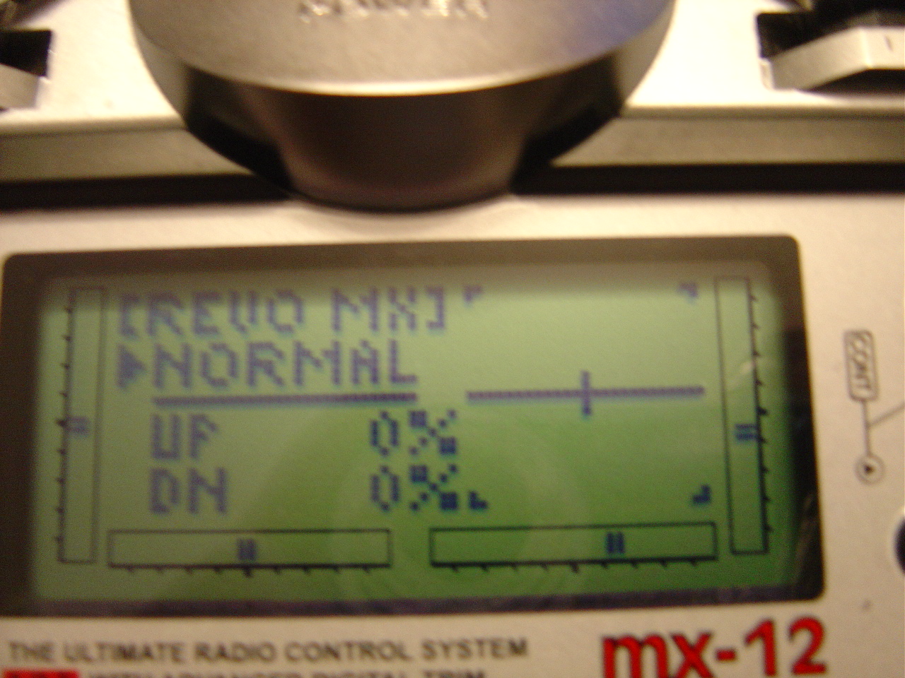

also im normalflug also 50-50-50-50-50 bleibt es so aber in der erstenflugphase verschieben sich die nick und roll werte ein wenig.

Du musst den Pitch und alles andere wie Revomix für jede Flugphase einstellen. Die 50 50 50 50 ist ok.

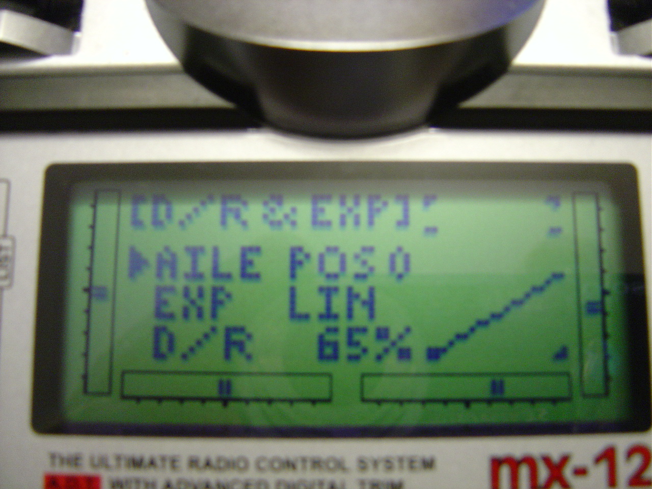

also der schalter für ,ich sage jetzt mal für das lämpchen am gyro, ( damit ich keine falschen ausdrücke benutze ) den kann ich auch einstellen in % . siehe foto denke müsst korekt sein.

das ist Dualrate / Expo ich denke nicht das es da eingestellt wird.
Gruß Doc Tom
