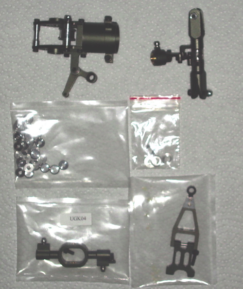

Beitrag von niggo »
Mein Alu-Heck nebst weiterer Bling-Teile von cnchelicopter ist eingetroffen. Sieht cool aus (kommt auf dem Foto leider nicht so recht raus).
Alu-Heckrotorgehäuse, -Heckrotor, -Paddelwippe, -Nickumlenkung, -Unterlegscheiben für Chassis und Blattlager
Hurri Alu-Tuning.jpg (128.5 KiB) 580 mal betrachtet

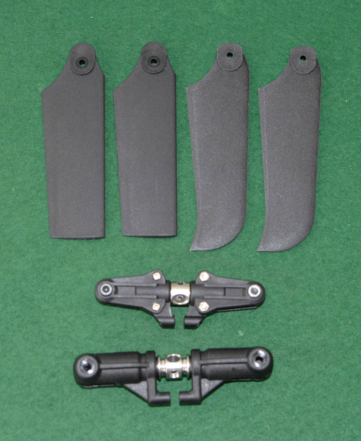

Beitrag von worldofmaya »
Hallo!
Passen das Teil auf das Hurricane Rohr? Hab da Postings gelesen das es da Probleme hab. Anbei mal Vergleich Hurricane mit Trex600... erst 3 Flüge aber funktioniert bisher super :)
-klaus

worldofmaya hat geschrieben:Hallo!
Passen das Teil auf das Hurricane Rohr? Hab da Postings gelesen das es da Probleme hab.-klaus
Ich habe die Teile gestern Abend montiert. Alle bis auf die Alu-Nick-Anlenkung passen perfekt. Das Heckgehäuse lässt sich wunderbar auf dem Heckrohr montieren. Leider ist die Fassung an der Alu-Nick-Anlenkung rechteckig statt quadratisch wie der Haltestift an der entsprechenden Nick-Umlenkung. Schade, das Teil sah klasse aus. Kann ich jetzt nicht einsetzen. Was mir dabei auffiel: Die Fassungen der Anlenkungen sind unterschiedlich gefertigt. Die Plastik-Anlenkung, die mir bei meinem CF-Chassis montiert war, ist eher rund mit Zacken (wie bei einem Servoarm), eine Ersatz-Umlenkung, die ich beim "Lindinger" bestellt hatte, hat dagegen eine quadratische, passgenau Fassung für den Haltestift der Umlenkung. Seltsam, dass es da anscheinend insgesamt drei verschiedene Formen (rund, quadratisch, rechteckig) gibt.
Übrigens: Mit der Alu-Paddelwippe hat jetzt auch die Paddelanlenkung kein Spiel mehr. Gut so. Die Wackelei an dieser Stelle hatte mich vorher etwas gestört.
