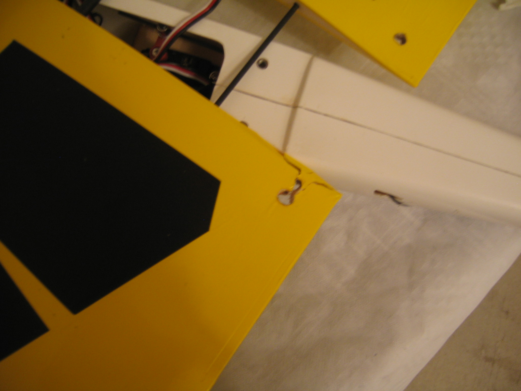

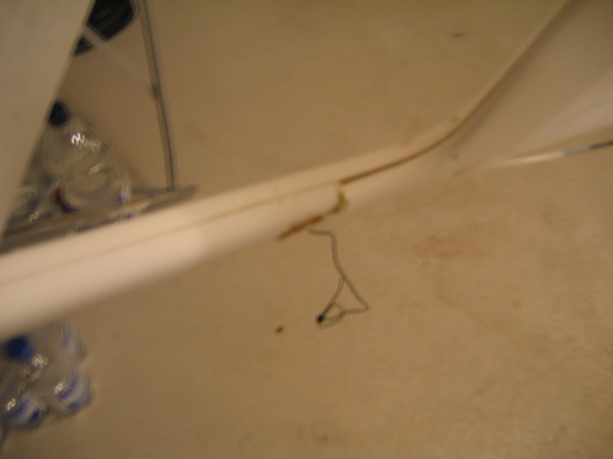

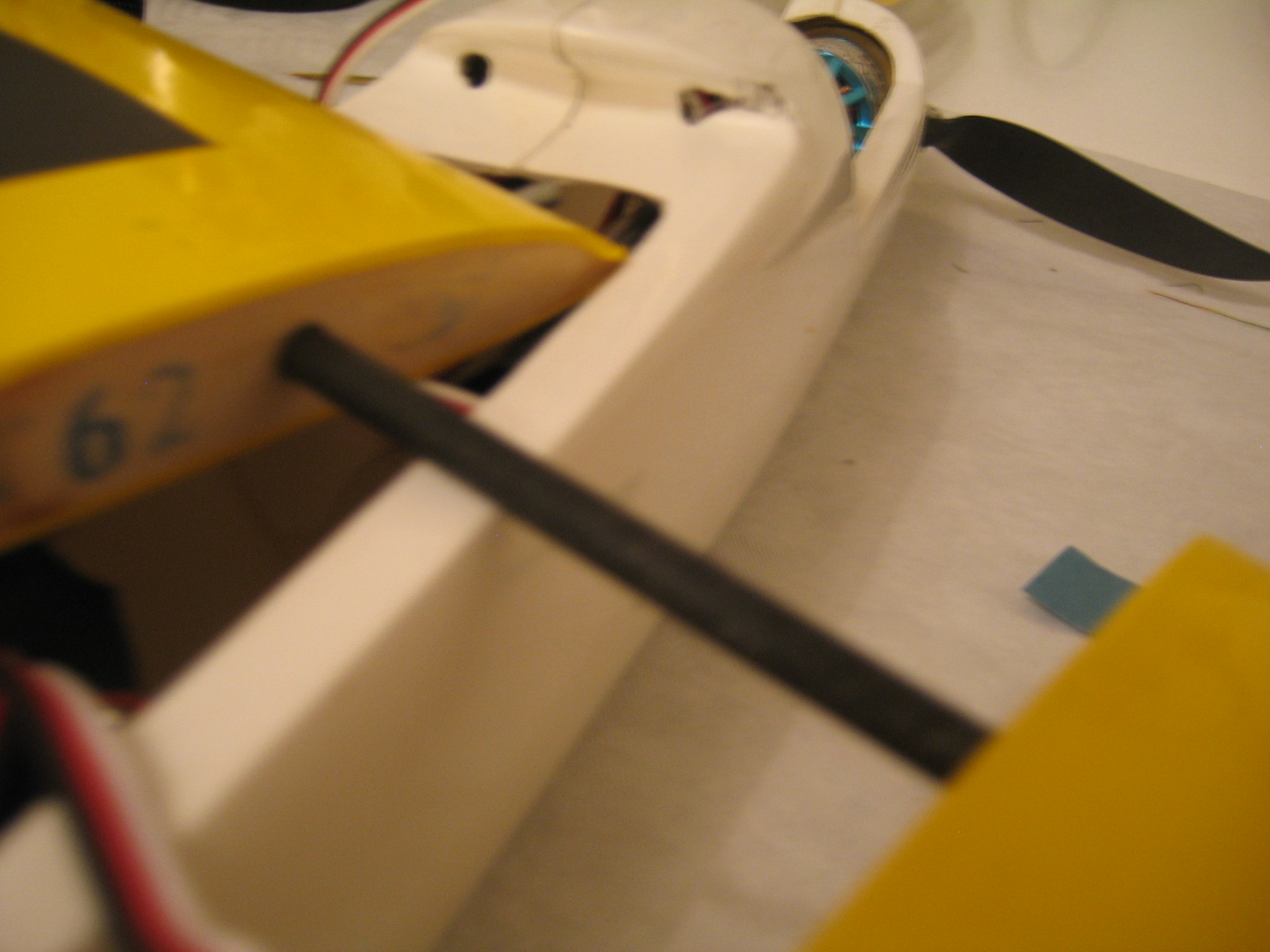

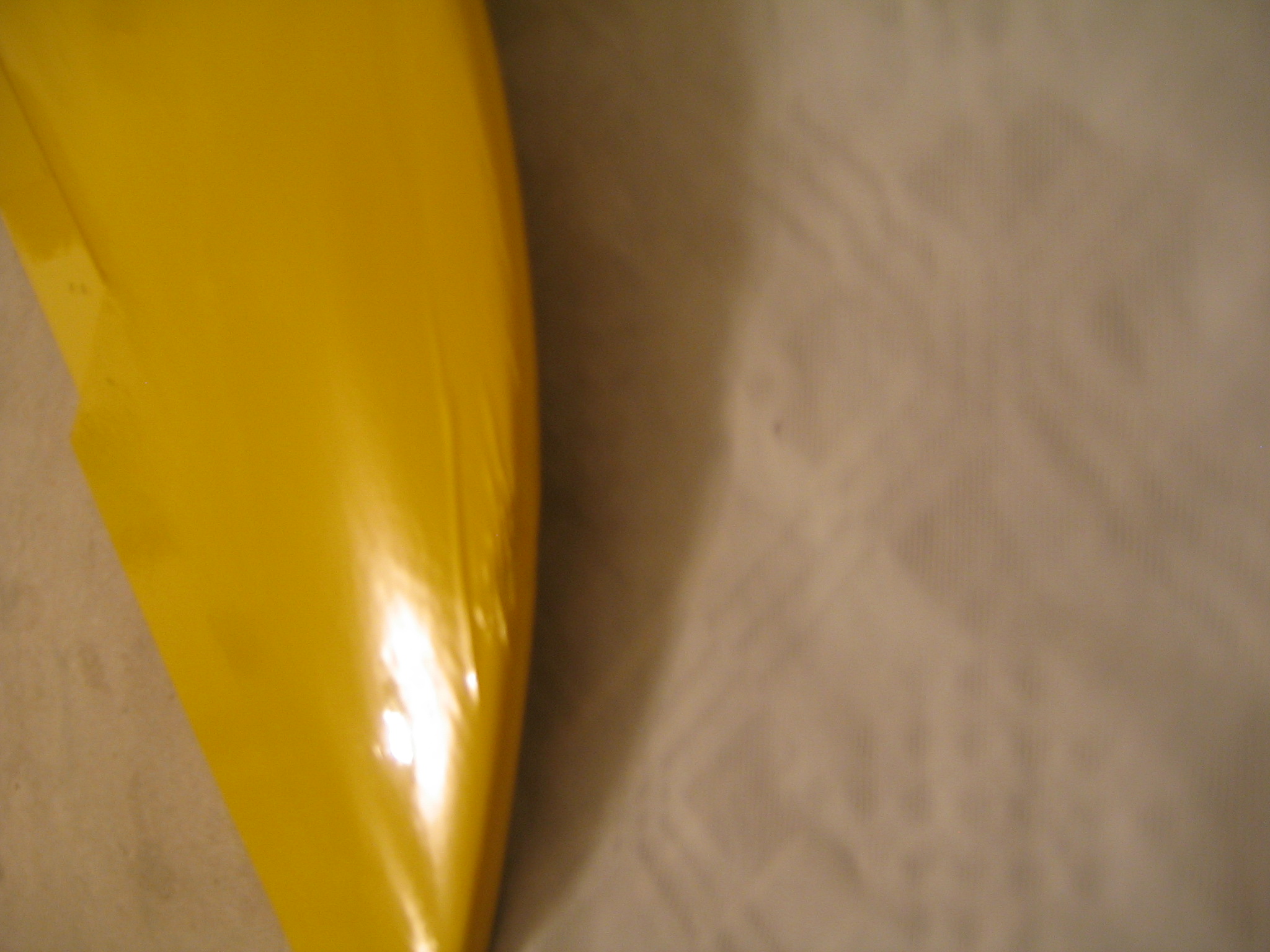

Ich will darüber nivcht wirklich reden aber was könnt ihr mir empfehlen? Reparieren? neukaufen?
wenn reparieren, wie? Mit Harz und glasfaser? Mit Holzspachtelmasse? wenn kaufen, wie teuer?
Gruß Rambo
P.S.: Das Bild vom Tail ist etwas unschwarf... werde noch ein schärferes einfügen sobald ich fertig getrauert habe
Gruß Rambo

#112
ich würd mal fragen was ein einzelner Flügel kostet.
Ansonsten Harz + Matte drüber (Vorher natürlich Bespannung runter) und ab gehda wieder
Is ja nur ne Kleinigkeit.
Rumpf: Kleben
Rumpf: Kleben

#114
Ja, das meinte ich mit klebenwomit soll ich den rumpf kleben? nicht auch lieber harzen?
Würde den mit Epoxidharz wieder zusammenkleben.
Evtl. ne dünne Matte drum, aber das sieht doof aus und ist meiner Meinung nach nich unbedingt notwendig.

#115
epoxidharz hammwa aufm flugplatz... also das wäre kein problemchen... aber ne glasfasermatte wär mir lieber... dann weiss ich das er nochwas aushält

#116
Jo so würde ich das auch machen. Kleben ohne ende und da wo es geht mit Glasfasermatten verstärken.
Hast du nun Kunststoffschrauben benutzt oder welche aus Alu oder Metall?

#117
erstmal zum lustigen:
ne hatte aber die kunststoffschrauben drinne... werde aber jetzt metallene suchen... den kunststoffschrauben vertraue ich zwar jetzt aber ich glaube die werden beim nächsten harten manöver brechen... jetzt kommen metalldingerchen rein
aber polo! bitte mache deinen nicht auch noch kaputt
der flog vorerst so schon... habe ne richtig tolle langsame landung hinbekommen *freu* dann beim 2ten abwurf hat sich der bec stecker gelöst beim ersten fehlgeschlagenem start und beim 3ten bekam er einen strömungsabriss...
aber dir bremse geht hervorberagen... danke nochmal
will wieder fliegen... menno!
Gruß Rambo
sorry aber der ist zu geil....Alu oder Metall?

#118
Ich würd wieder kunststoff rein machen.
ABER:
NEUE!!!!!!!!!!
ABER:
NEUE!!!!!!!!!!

#119
hab aber keine mehr :*-(

#120
Muddu kaufen. Gibt's auch in manchen Baumärkten.hab aber keine mehr :*-(
Mit Metallschrauben reißt dir eher alles raus als mit Plastik.
