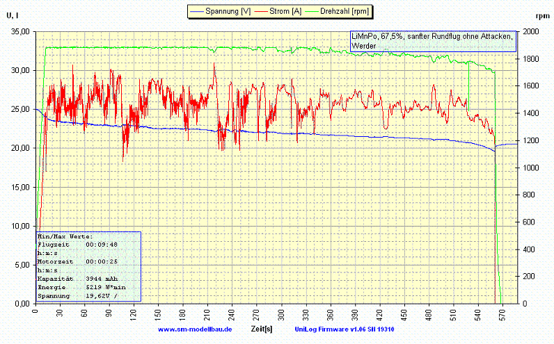

So Leute,
heute nochmal zwei Flüge mit den Kandidaten, absolut gleiche Bedingungen - gleicher Maßstab :D und eher höhere Stromschwankungen (in der Mitte des Fluges) bei den LiMnPo's :mrgreen: aber eindeutiges Ergebnis, nicht zu toppen die Teile :D
Und die Spaßflüge sind jetzt vorbei :mrgreen: :mrgreen: :mrgreen: , war der Letzte heute :mrgreen: :mrgreen: :mrgreen:

Hui, das schaut richtig gut aus , Stephan - 5,2 kW , das geht schon zur Sache :shock:

uups,
5,2kW ? Nö, sind doch blos 400-600W (war doch nur sanfter Rundflug :D)
Meine Peakleistung mit dem Motor / Setup liegt so bei ca. 1,2 KW :(

pro Minute halt, kommt n bissl komisch rüber aus dem Schaubild, da kann man sich schnell mal verlesen.

jo, hab mich schon gewundert - irgendwie paßte das nicht ganz zusammen *lach* ( wer lesen kann....... ;) )
