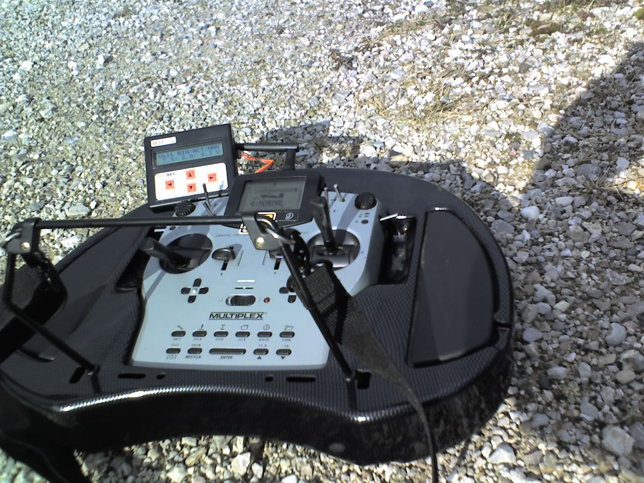

alles programmiert und eingebaut.
Ein abschliessendes Bild noch fix angehängt.
Isch abe fertig.
Isch abe fertig.
Jetzt mal wieder auf Flugwetter warten und die Modelle neu einfliegen.

Ich sach ma nix dazu ... 8)
(Ausführlicheres unter http://www.szb-net.de/hobby/jeti )
Uwe
Zuletzt geändert von tuxlin23 am 23.05.2009 14:17:29, insgesamt 1-mal geändert.
#112 Re: Jeti 2.4 Ghz
Beitrag von helihopper »
tuxlin23 hat geschrieben:Ich sach ma nix dazu ... 8)
Auch ne Lösung. Das analoge Messgerät kannst Du Dir ja schenken, weil das Modul schon laut genug schreit, wenn die Spannung grenzwertig wird :D
