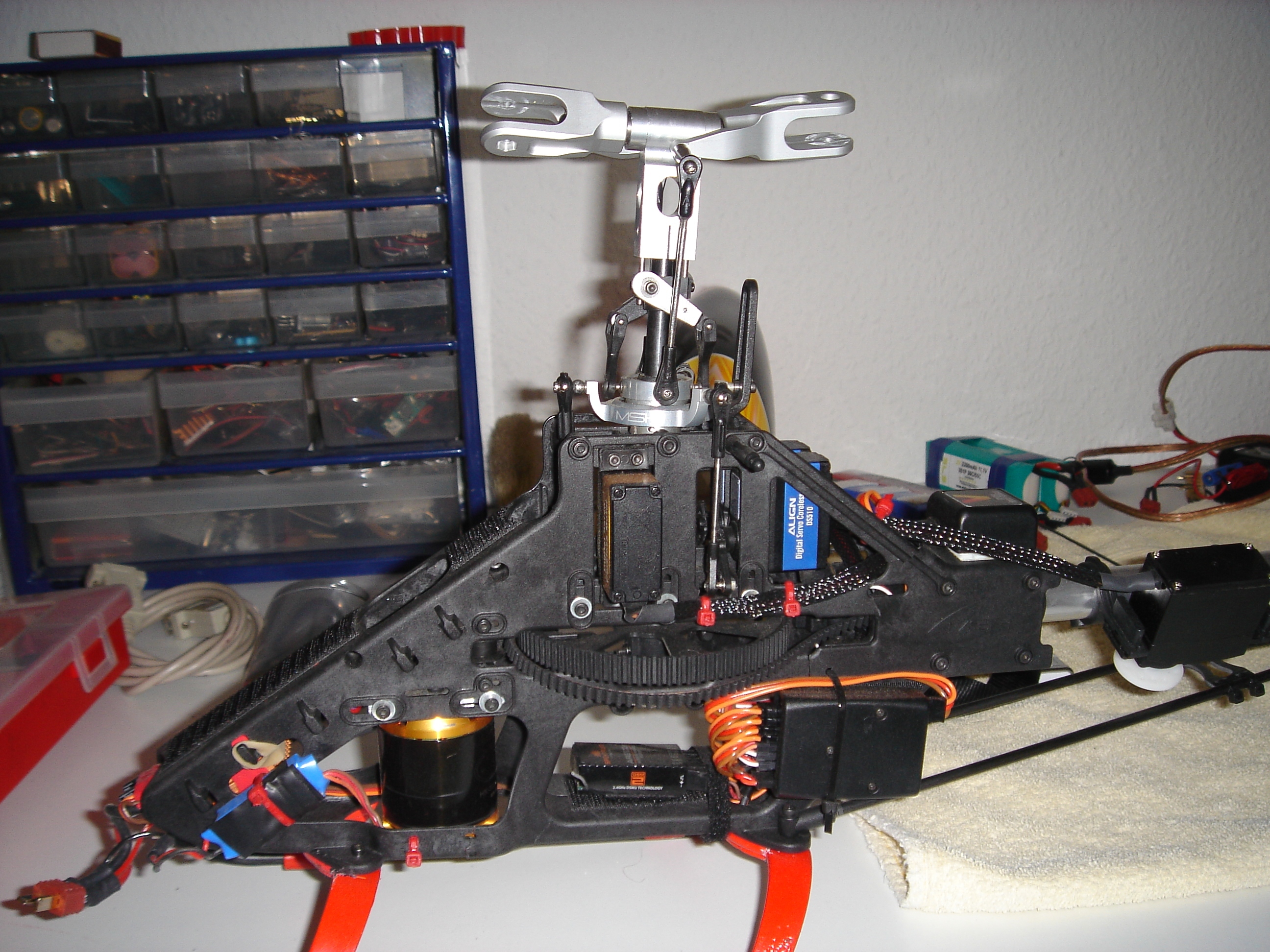

Ich hatte die ganze Woche mit meinem Umzug zu tun und bin erst gestern Nacht dazu gekommen, die Prothese fertig zu bauen. Vllt. sollte man dann vor dem ersten Flug auch kontrollieren, dass auch wirklich ALLE Servohornschrauben drin sind....
...dem Nickservo fehlte aber leider diese kleine Schraubverbindung und nach 4min. fliegen kann ich nun bestätigen, dass eine 120° TS Anlenkung mit Vstabi und nur 2 Servos NICHT funktioniert :roll:
Schadensbilanz: Chassis, BLW, HRW und evtl. noch ein paar Lager. Also für einen Überkopfeinschlag mit voller Drehzahl absolut GLIMPFLICH :blackeye:
Blätter (nagelneu..), Haube und Heck sind in Ordnung, hatte also etwas Glück im Unglück.
..ich könnte mir trotzdem in den Arsch beissen, dass mir so ein dummer Fehler passiert ist :evil: :evil:

trailblazer hat geschrieben:nach 4min. fliegen kann ich nun bestätigen, dass eine 120° TS Anlenkung mit Vstabi und nur 2 Servos NICHT funktioniert
:lol: :lol: :lol:
Digger
#109 Re: Der ultimative PROTOS Touchdown thread ;-)
Beitrag von Digger »
sch...e und das aus eigener Dummheit :(
das ist ja mal richtig ärgerlich. kosten gehen ja noch einigermaßen.
Blätter noch heile? net schlecht :mrgreen:

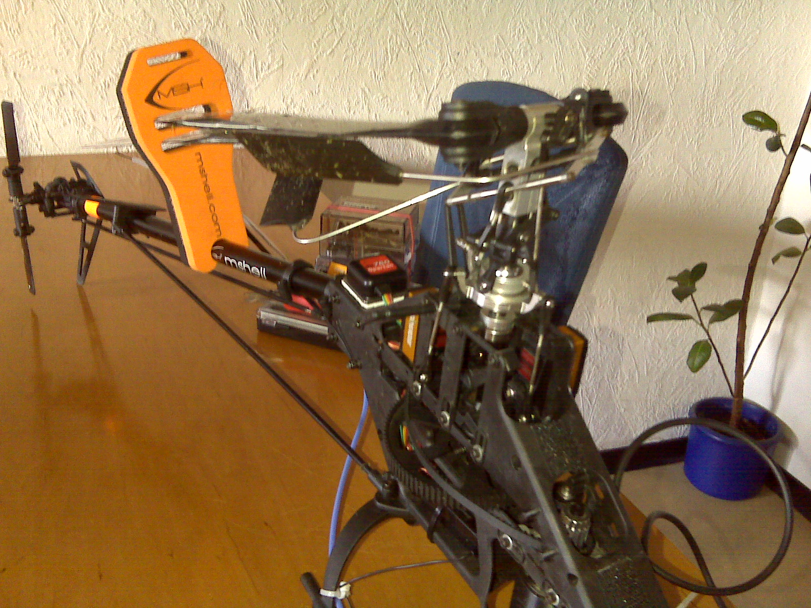

Na dann will ich auch mal. Nachdem ich den Ärger über den crash verdaut habe versuche ich mich an einer Schadensbilanz. Leider ist es ein Totalschaden.
Der arme Kerl ist ohne Steuerfunktion senkrecht Eingeschlagen.

M3LON
#116 Re: Der ultimative PROTOS Touchdown thread ;-)
Beitrag von M3LON »
Moin,
Chassis ist ganz geblieben ? :shock:
Ist ja mal ganz Protos untypisch.
Ansonsten mein Beileid, aber so schlimm siehts im Grunde genommen gar nicht aus...

#118 Re: Der ultimative PROTOS Touchdown thread ;-)
Beitrag von ToyoTom »
Nein leider nicht. Beide Seitenteile sind gebrochen, auf dem Bild nicht sichtbar. Ein Servo, Regler, Lippo(?),Motor alle Servohalter. HZR...eigendlich alles. Aber ich bin angenehm Überrascht das es Kostengünstig ist wenn man auf die Preise Schaut das meißte ist sogar verfügbar.
