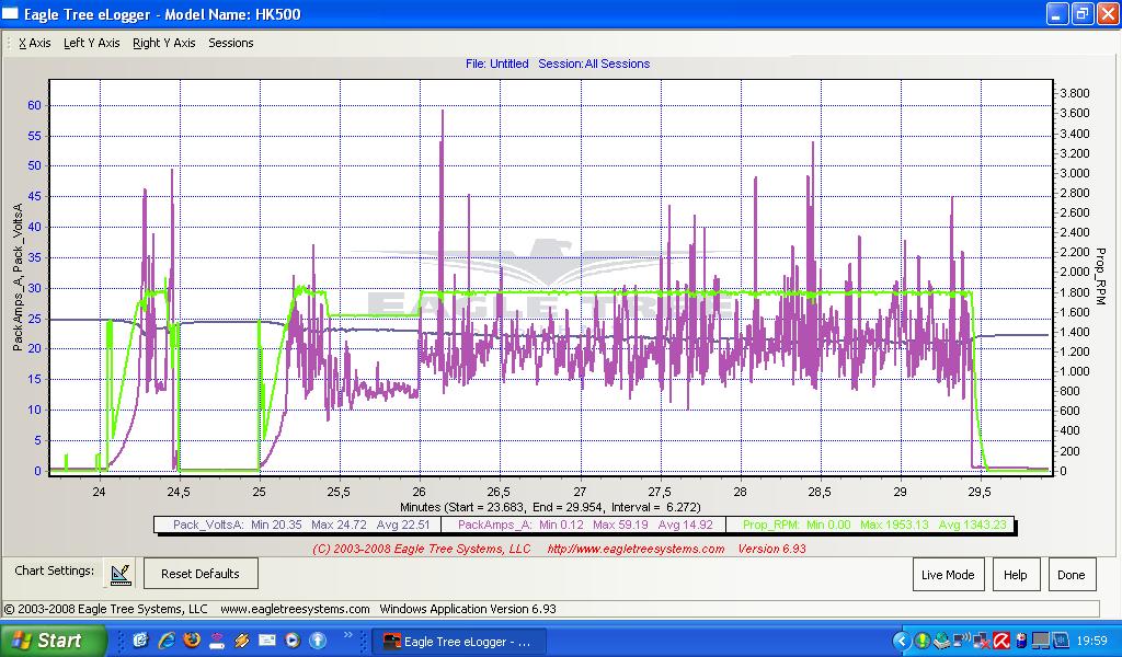

Komme grad vom fliegen - leider hat das Heck immernoch ein Eigenleben.
Bei Pitchstößen dreht es immer raus.
Muss mal sehn, wo ich nen Heckumlenkhebel und nen Heckgehäuse herbekomme, der sich nicht verwinden, wenn sich das Servo (Savöx 1357) mal kräftig bewegt...
Ansonsten bin ich mehr als zufrieden, der Low-Budget-500er fliegt. Kein Vergleich zu nen 450er.
(irgendwie ist Alles viel leichter zu steuern - Flips und Rollen sehen einfach besser aus als bei dem Kleinen)
Und meine Befürchtungen, der 55er Jazz könnte zu knapp sein, sind völlig widerlegt. Er wird noch nicht mal warm...
Log HK.JPG (147.94 KiB) 1380 mal betrachtet

Ist das nicht ein bisschen sehr wenig Drehzahl? Oder stimmt die Anzeige nicht...

muss mal nachmessen...

denke mal er hat die Polzahl vom Motor nicht umgestellt und ihn vorher im 450er gehabt. Ich würde auch den Logger nach dem auslesen mal löschen, solltest du da schon 30 minuten gespeichert haben wird´s bald eng...... ;)

Crizz hat geschrieben:hat die Polzahl vom Motor nicht umgestellt
Hat er...
(6 Pol, ist ja der Original-500er-Motor)
Crizz hat geschrieben:solltest du da schon 30 minuten gespeichert haben wird´s bald eng
er war erst zur Hälfte voll.
