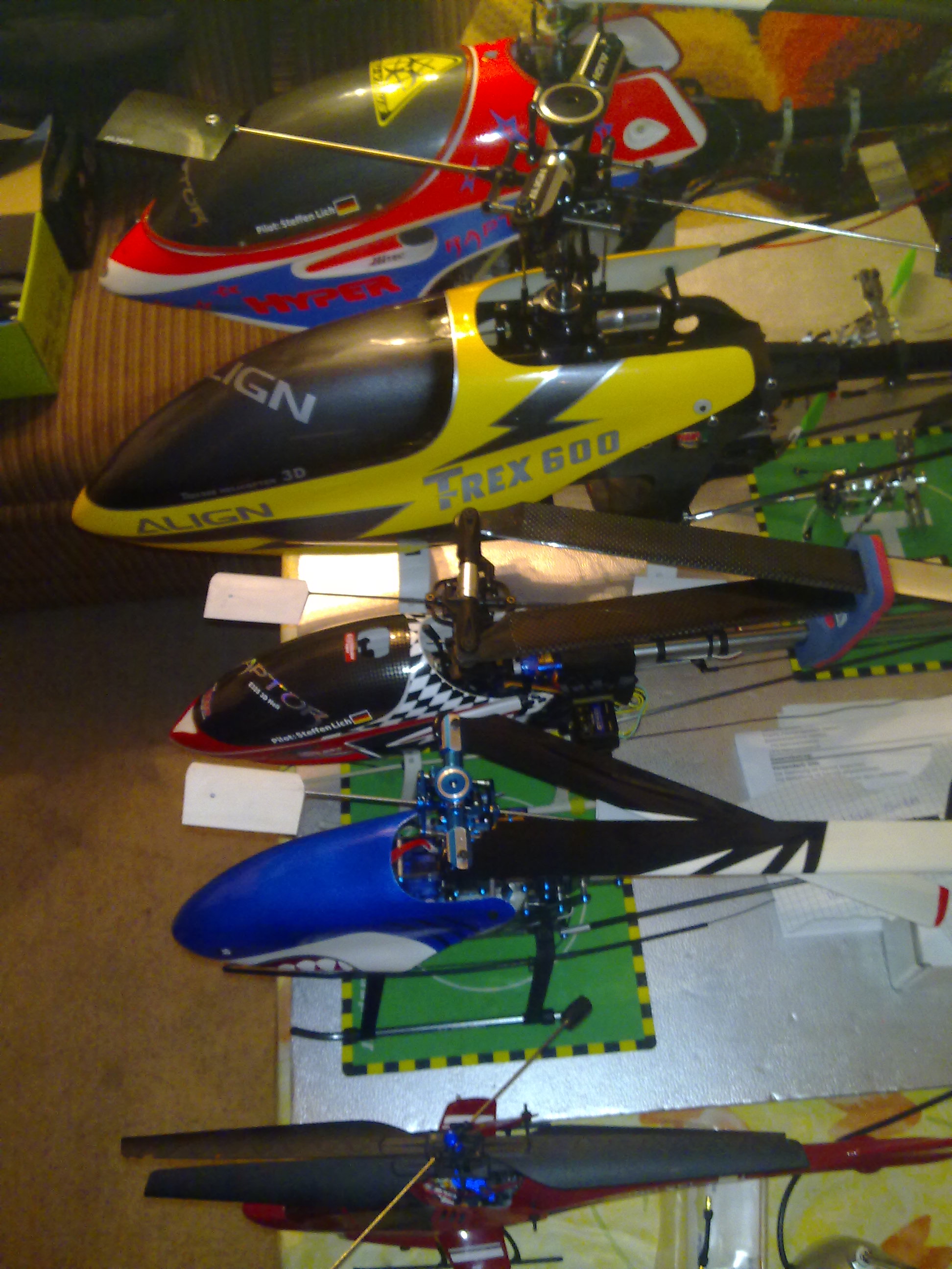

So Leute, bin soweit mechanisch fertig....
ich habe nur soeine leicht klemmende Schiebehülse beim Heckrotor wenn sie ganz nach links läuft...normal ist das nicht. Und diese Führungen am Heckrohr für den Steuerdraht...warum sind die so locker???? die rutschen ja da rum????
Die aktuelle Flotte.....
TimoHipp
Beiträge: 4310
Wohnort: Graben-Neudorf
#119 Re: Umstieg Raptor 50 auf T-Rex 600 ESP...Jetzt gehts los!!!
Beitrag von TimoHipp »
Evo2racer hat geschrieben:Und diese Führungen am Heckrohr für den Steuerdraht...warum sind die so locker???? die rutschen ja da rum????
Da gehören Kabelbinder dazwischengeschoben. Dann hält das. Steht aber auch irgendwo in der Bedienungsanleitung. Ich empfehle aber ein CFK Rohr als Anlenkung. Dann gehören diese Teile der Vergangenheit an.
Gruß Timo
Und viel Spaß
