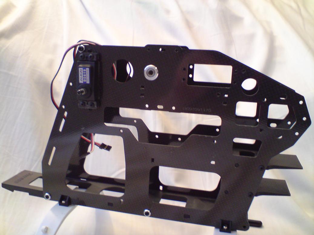

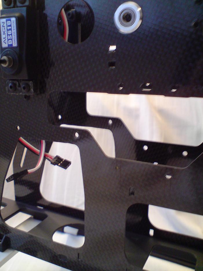

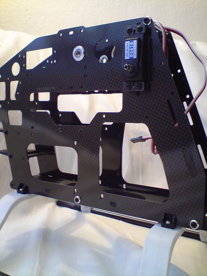

So, hab grad den dremel geschwungen und siehe da:
es ist alles gut gegangen. Ich habe nicht bis direkt an den motorträger material weggenommen.
Oberkante wurde durch die beiden ovale bestimmt. Da ich grad dabei war,hab ich auch das 3te lager eingepasst.
Dies festigt nocheinmal zusätzlich das chassis und soll verhindern, dass ich spiel in der hrw bekomme.
Hier die bilder:
