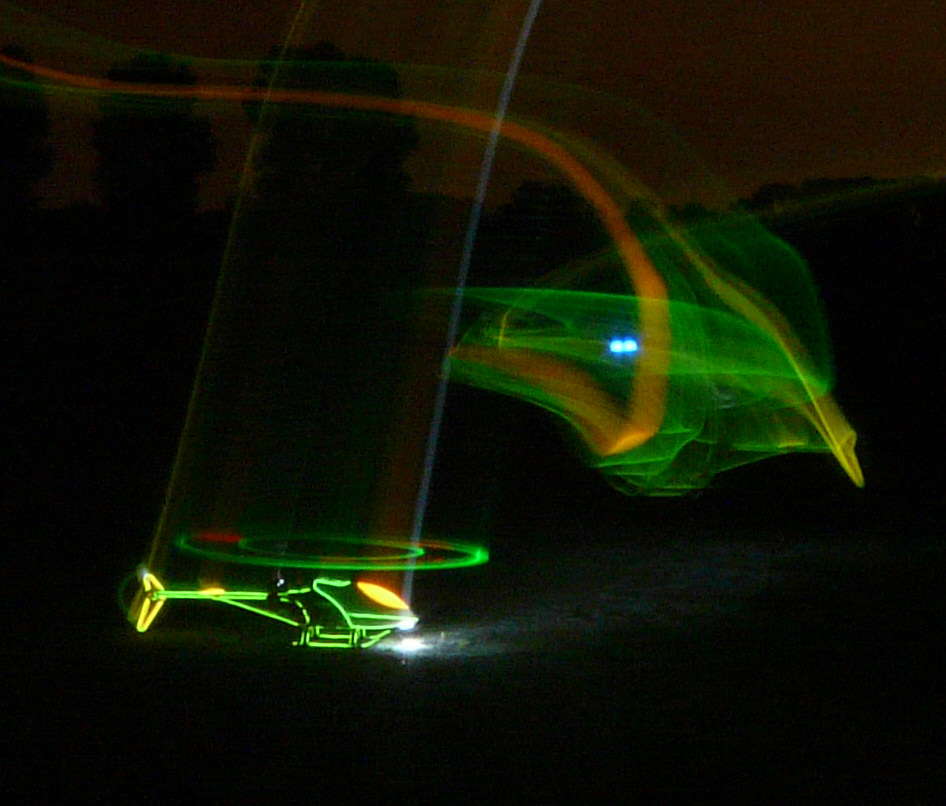

Moin Claus,
ich habe an meinem 450er Heli zwei Inverter diesen Typs verarbeitet:
Inverter für Leuchtschnüre bis 10m Länge 5-15V
In der Luft sieht das dann so aus:
T-Rex 450 Ausschnitt.jpg (148.57 KiB) 2810 mal betrachtet
von der orangenen Leuchtschnur sind es (geschätzte) 5-6 Meter
und von der grün-gelben eher 10 Meter Leuchtschnur (auf dem kleinen 450er :D )
Für deinen 600er würde ich eher 20m oder noch mehr Meter Leuchtschnur verlegen. Oder du nimmst dickere Leuchtschnur (als die von mir geliebte 0,9mm Dicke), die Leuchtet auch stärker. ABER du kannst sie nicht mehr so schön verlegen, weil die Radien zu groß werden.

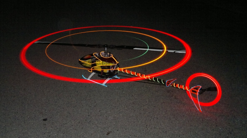

Hm, so schlecht sind die Align-Schnüre auch wieder nicht, wenn man sie erstmal ein bischen mehr Saft durch jagt:
Die Schnüre auf der Haube sind Align-Schnüre an einem Align-Inverter (allerdings jetzt an 3s statt 2s), die Chassis- und Heck-Schnüre hängen an einem Inverter von Effektmodell an 4s, die Schnur an Landegestell und Heckrohr ist auch von Effektmodell (1,3mm), die Schnur am Heck ist wieder von Align, hängt aber auch mit am Effektmodell-Inverter. So ist die Lageerkennung schon viel besser, die Nachtflugsaison kann kommen. :-)

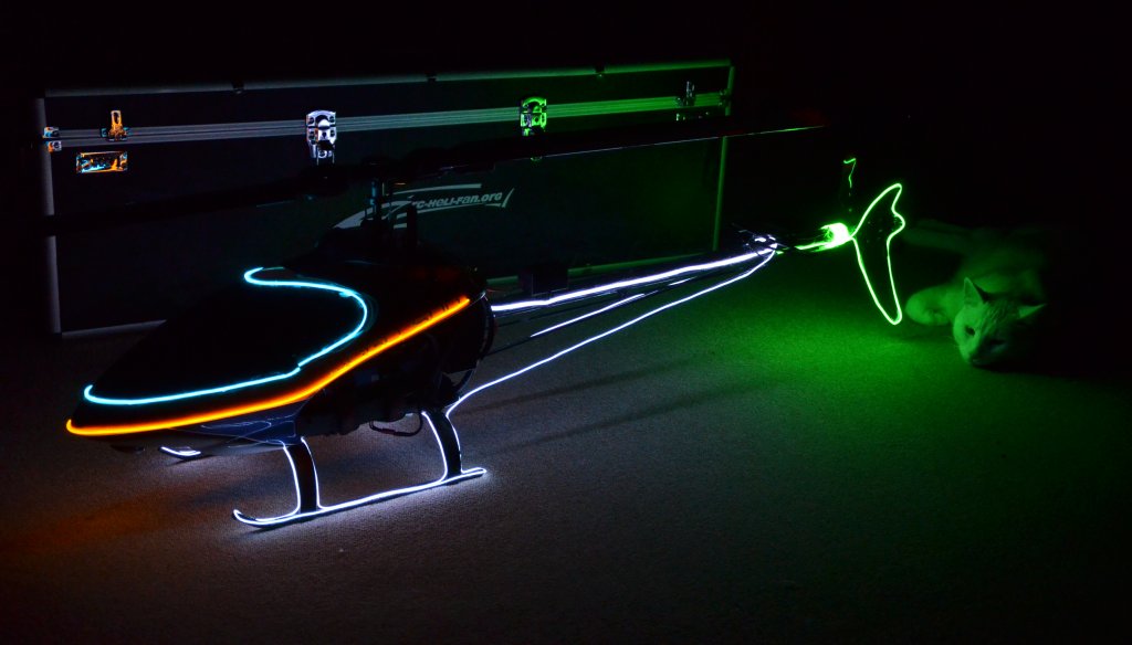

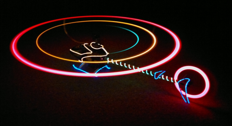

Dann will ich meinen auch mal zeigen:
Nachtflug 1.jpg (203.91 KiB) 2486 mal betrachtet
Nachtflug 2.jpg (243.63 KiB) 2486 mal betrachtet
...verbaut sind gerade mal ca. 10m Leuchtschnur. Verwandt habe ich die 2mm von Effektmodell, wobei die am Chassis an einem Inverter für 10m und die an der Haube an einem Inverter für 5m hängen. Betrieben wird das Ganze mit 3S. Interessant finde ich daß die Lageerkennung sogar um einiges besser ist als am Tage. Einzig der fehlende 3D Eindruck, also die fehlende räumliche Tiefe, kann Probleme machen.
