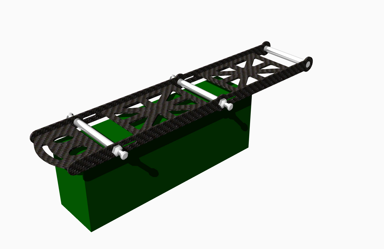

die leichteste Lösung sähe vielleicht so aus:
die Schiene könnte in das Chassis eingebaut werden, einfach auf die 2 vorderen Akkuauflagen stecken. Dafür die Gummiüberzüge um 3mm kürzen.

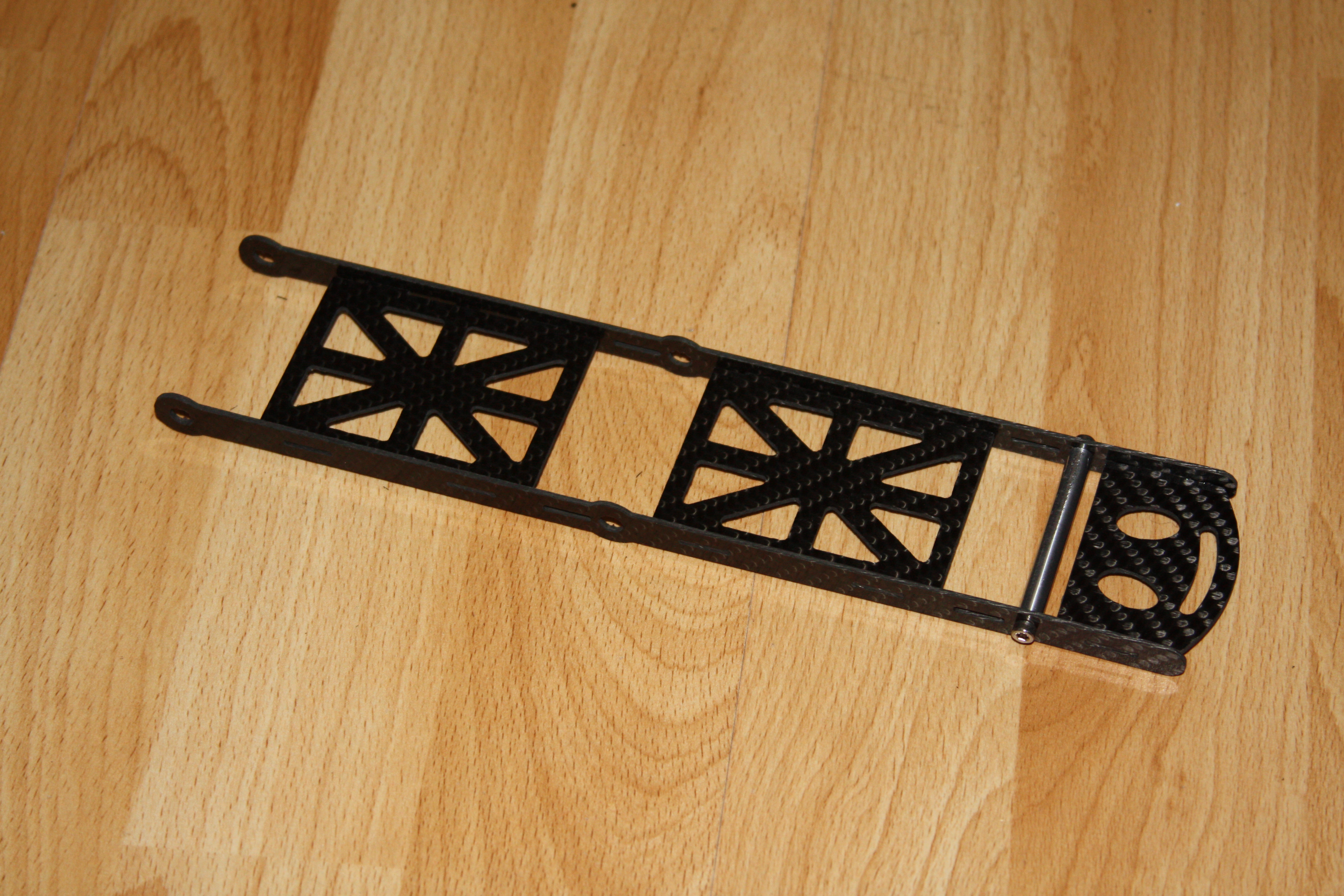

und so sieht das in 1,5mm CFK aus.
Die 2 vorderen Alubolzen ausbauen, Gummis auf jeder Seite um 1,5 kürzen (oder auf einer Seite 3mm und wieder mittig schieben),
die langen Schienen auf die Bolzen stecken und die Bolzen wieder einbauen.
Die Schrauben kommen dann auf die hinterste Position (werden da ja auch nicht benötigt), dafür kommen die Gummihalter nach vorne.
Ein wenig dünnes CA innen auf die Plattenfugen laufen lassen.
Fertig.
Ist übrigens schon das 2. Tuningteil für den Voodoo. 8)

Echt klasse geworden! Und genau die einzig richtige "Lösung" und kein Workaround. :thumbleft:
