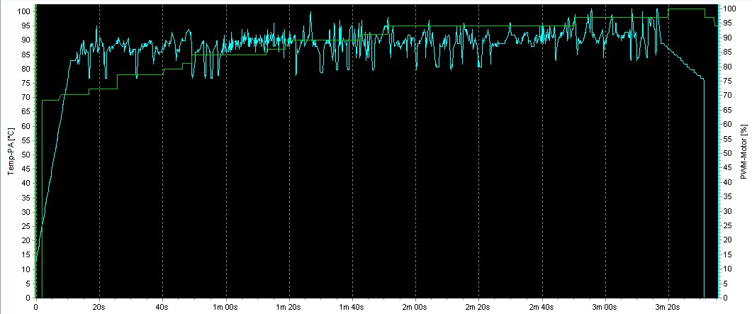

Hallo Tom,
Weißt du zufällig wo beimJIVE die Temperaturgrenzen liegen, ab wann schaltet er ab bzw. regelt zurück?
Bei den jetzigen Temperaturen ist das ja kein Thema aber im Sommer doch immer wieder!
Hatte heute bei 10°C Umgebungstemp. max 41°C an der Endstufe und 36°C am BEC!
Danke
Martin
Danke
Martin
#117 Re: JLog Datenlogger für JIVE Regler
... ab 100Grad an der PA regelt er runter.

Moin!
Sorry for latency..
Steffen hat's ja schon gesagt, wenn die PA mit 100+ Grad gesehen wird, geht's steil abwärts, siehe Bild im Anhang.
Am besten ist eigentlich immer noch, mit Mode1-Programmierung Gas anzulernen. Was Du im Log siehst, ist die Realität der Sicht des JIVE. Kannste natürlich auch mit dieser Sicht anpassen am Sender. Allerdings wäre es dafür hilfreich, das FTDI (USB-Interface) bzw. JUI zu haben, um den OpenFormat-Livestream mit LogView zu begucken. Immer erst in den Log (SD) zu gucken, ist dafür ja auch was für Einen, der Vater und Mutter erschlagen hat.
Eine Impulslänge ist nun mal keine digitale Größe. Es hängt von einer genauen Zeitbasis ab auf beiden Seiten, ob der Eine das versteht, was der Andere meint. Dann geht's noch um die Auflösung und die Rechenkünste beider Programmierer. Es soll ja schon Marssonden gegeben haben, die Lichtjahre am Mars vorbei flogen, weil der Eine in Kilometern und der Andere in Miles rechnete..
Tom
