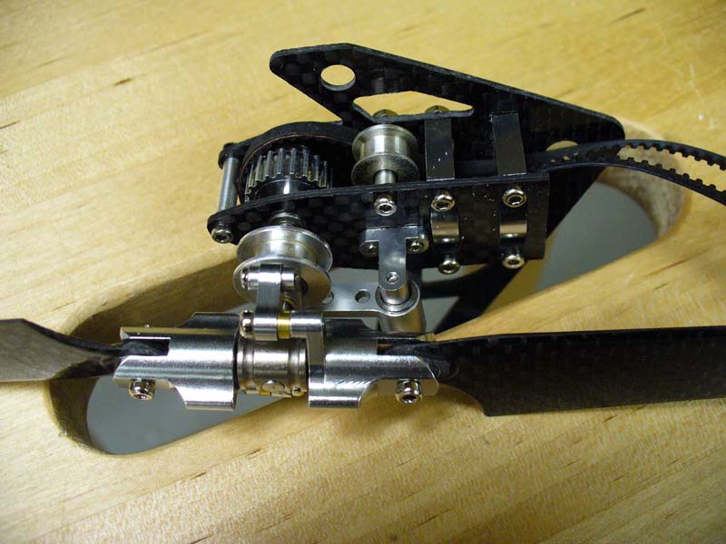

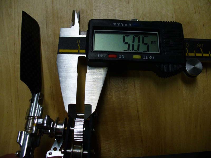

#118 Re: Kann man das machen: einen leisen V8?
Verfasst: 06.01.2011 17:50:01
von Helisto
Hi Jürgen,
da wirst Du wohl Recht haben.
Habe nun ein paar Fotos gemacht. Wenn alles stimmt, dann ist es 5mm in der Breite
und besitzt 22 Zähne, wenn ich mich nicht verzählt habe.
Hebel benötige ich nicht - hatte mein Bruder mir schon gemacht.
Muss ich nur noch wiederfinden :oops: .
Gruß Jens

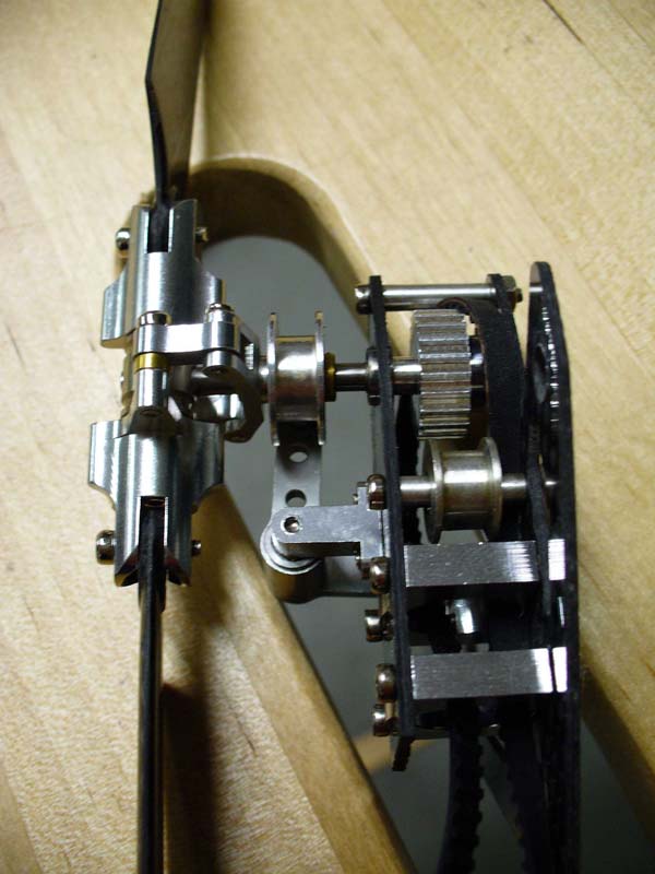

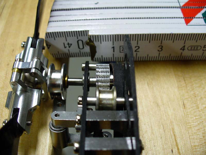

#119 Re: Kann man das machen: einen leisen V8?
Verfasst: 08.01.2011 14:43:48
von Helisto
yogi149 hat geschrieben:
Helisto hat geschrieben:Gibt es dort mehrere Heckräder?
nein, aber das wird nachher für den 4-Blatt nicht passen. :roll:
Und ich müsste die Breite für das Heckgehäuse wissen.
Hi Jürgen,
sorry, wenn man nicht genau liest!
Du hast das Heckgehäuse angesprochen:
Breite innen: 12mm
Breite außen: 14,4mm (bei 2x 1,2mm CFK dann auch kein Wunder :) )
Bitte sagen, wenn Du noch Infos benötigst.
Gruß Jens
#120 Re: Kann man das machen: einen leisen V8?
Verfasst: 08.01.2011 15:15:30
von yogi149
Helisto hat geschrieben:Breite innen: 12mm
:bounce:
ätsch. Das hochgelegte Heck ist oben nur 10mm innen.
Und mit 2x 1,5mm GFK halt 13 außen.
Und kann das sein, das das Heckritzel tatsächlich außer mittig läuft?
Wofür hast du das Heck geholt? Wenn dann gehört zu jedem v8 auch ein CFK oder GFK Heck dazu.
Anlenkteile und Nabe dann vom T-Rex450 pro.
