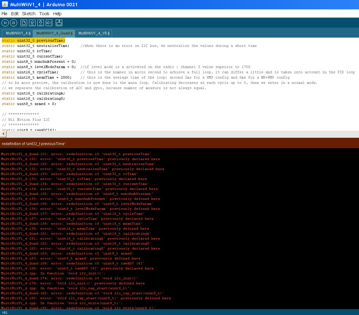

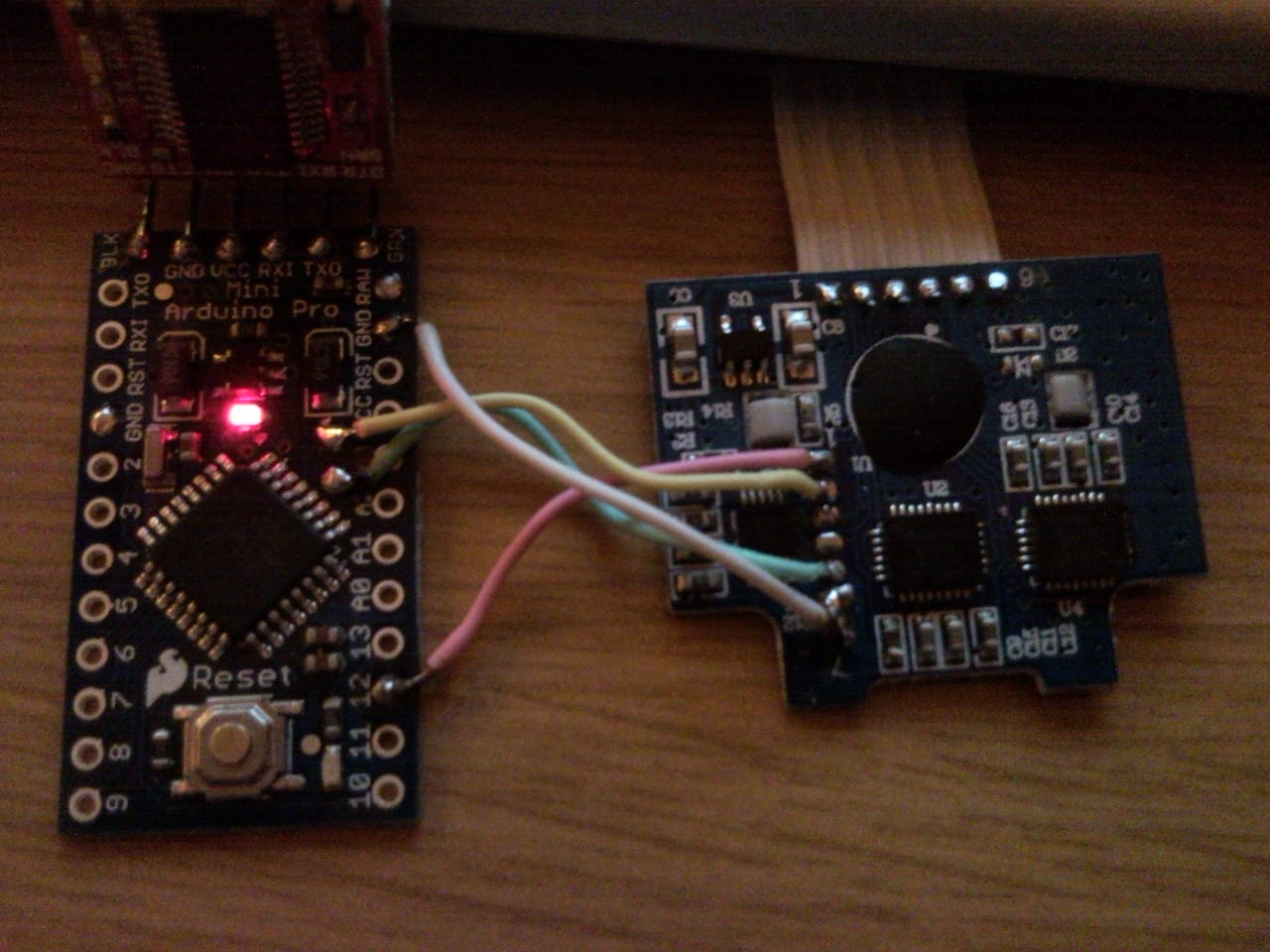

PROBLEM!!! Ich hoffe Ihr könnt mir helfen:
Will gerade mein Arduino Mini Pro 5V/16 zum Proggen ans Arduino anschließen. Bekomme beim Compiling aber immer eine Fehlermeldung.
Was habe ich falsch gemacht?
Ich habe das WM+ mit den 4 Kabeln ans Board gelötet (Müsste schon mit dem Teufel zugehen, dass ich mich da vertan habe). Bei TOOLS habe ich das richtige Board ausgewählt und den Com Port 9 für USB.
Wenn ich das Board anschließe, dann brennt die rote Lampe. Es blinkt nicht die grüne LED wie im Video vom Hauptthread. Nur ganz ganz kurz und gar nicht hell blinkt sie anfangs einmal auf.
Muss zum Proggen zusätzlich die BEC Stromversorgung angeschlossen werden. Im Video sieht man nur das rotschwarze +-Kabel fürs BEC vom Board weggehen, aber man sieht nicht, ob dies angeschlossen ist.
mfg
tom
mfg
tom
- SNC00294.jpg (156.46 KiB) 2407 mal betrachtet
- Fehlermeldung.jpg (217.67 KiB) 2407 mal betrachtet

@ Tombson
Dein Lötanschluss sieht richtig aus. Ich habe das selbe M+ und bei mir funzt es so.
Was beim beim Daten auf das Arduino schieben bei Dir schief gegangen ist weiß ich leider auch nicht.
Gruß Sven

Das sieht nach Fehlern beim Compilieren aus (bevor der Code auf den Arduino kommt, muss er noch von der Hochsprache in Maschinencode übersetzt werden).
Versuche mal den ersten Fehler in der Liste zu finden. Die Arduinooberfläche ist diesbezüglich leider sehr simpel..
Gruss Andre

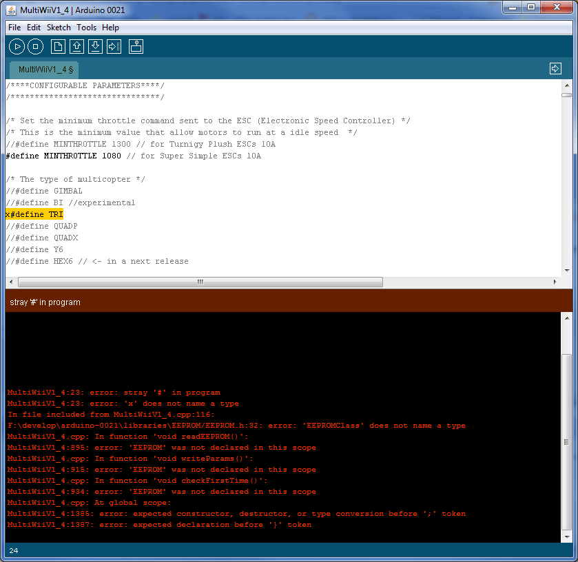

#112 Re: Der WII-Copter ( Selbstbau-Projekt )
Hier mal absichtlich ein keiner Tippfehler eingebaut - dieser zieht eine ganze Reihe an Folgefehlern nach sich.
Bevor das Compilieren nicht erfolgreich war, lädt er die Datei auch nicht auf das Arduino.
Gruss Andre

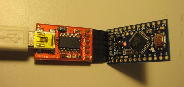

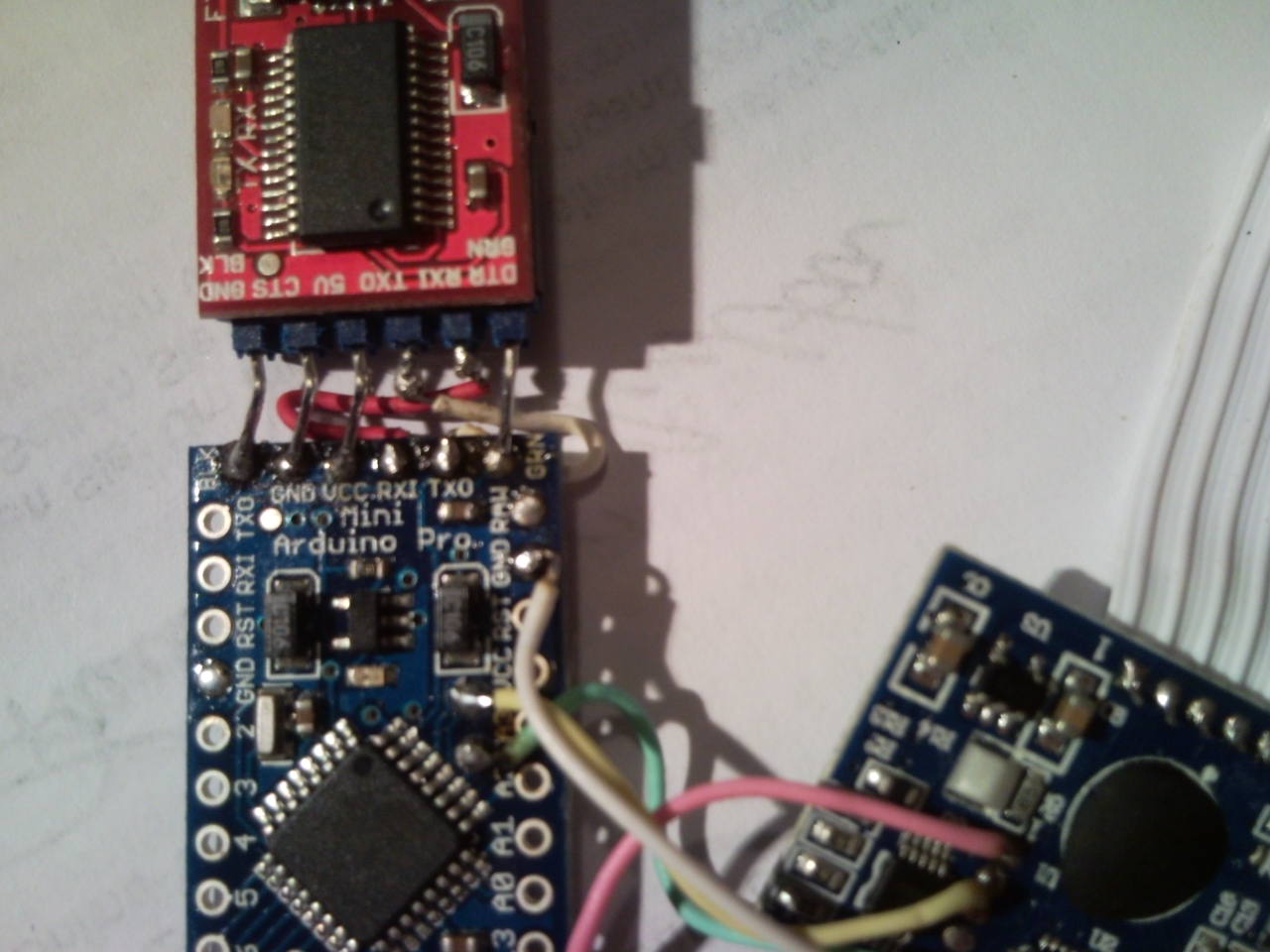

Mir ist da etwas gravierendes aufgefallen an dem neuen Sparkfun FTDI Breakout. Die Pinbelegung ist anders als für das Arduino vorgesehen.
Kann das den o.g. Fehler verursachen?
Habe schon 2 Kabel (TXO und RXI) andersrum gelötet, wo ich mir nun relativ sicher bin, dass sie die gleiche Bezeichnung haben. Aber was ist mit den anderen Pins?
Hier ein Foto, damit ihr seht was ich meine.
Was gehört wohin?
Mfg
Tom
Was gehört wohin?
Mfg
Tom
- SNC00297.jpg (124.46 KiB) 2386 mal betrachtet

Du weißt aber schon TX vom einen gerät RX am anderen ist!
schaut aus als ob es gepasst hätte.
Sepp
Sepp

TX heisst das DIE Platine da sendet. RX Empfängt. Ein TX von der einen muss immer auf einen rx von dem anderen gehen.
wenn ich die ausgabe von dem compiler richtig deute dann hast du auch nicht nur einen fehler sondern ein paar mehr. sieht aus als wenn du evtl eine zeile weiter oben was kommentiert hast oder nicht abgeschlossen?`hast du dan dem code rum getippelt?
#116 Re: Der WII-Copter ( Selbstbau-Projekt )
Ich sehe gerade das du den scheiss 2mal offen hast. ich hab jetzt nicht so den plan von der ide. Aber da dein fehler ist das der alles schon mal definiert hat versuch es mal wenn du das file nur einmal offen hast. nicht das der jedes aktive file neu compilen will!

Verstehe. Auf dem nächsten Foto sieht man aber bei der 3.3 V Version, dass da die Belegung TX auf TX ist und RX auf RX!kay23 hat geschrieben:TX heisst das DIE Platine da sendet. RX Empfängt. Ein TX von der einen muss immer auf einen rx von dem anderen gehen.

hmm, stimmt, wenn ich das da so sehe ist das komisch. ich schau mal eben bei meinem breakout drauf!
#119 Re: Der WII-Copter ( Selbstbau-Projekt )
ok stimmt, da sind rx auf rx und tx auf tx. das macht mich mistrauisch.
trotzdem liegt dein fehler noch wo anders wenn ich mir den output des compiler an schaue

So, das Compilen hat jetzt endlich geklappt. Anscheinend hatte ich das Fenster wirklich 2x offen, als ich bei "open" den Code reingeholt hatte.
Das Aufspielen klappt aber noch nicht. Ich werde jetzt wieder zurücklöten damit die Pins wieder 1:1 gegenüberliegen.
