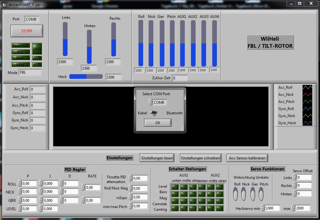

Haaaalt! Das oben war noch ein Entwicklungsstadium, als die ersten Sensorwerte ankamen und ich den Code auch entsprechend umgemodelt habe... im englischen wird "pitch" im Flächenflieger auch für das Höhenruder bezeichnet, oder beim Heli auch die Höhensteuerung. Ist eigentlich beides das gleiche, beide Male geht das Fluggerät hoch oder runter. Nur dass es beim Flächenflugzeugs noch eine Relaitvbewegung nach vorne gibt ;) Für "Wirkrichtungsumkehr" habe ich keinen englischen Fachbegriff gefunden, bevor ich da nen ganzen Abend nach suche hab ich's halt auf Deutsch hingeschrieben. Dass ihr da dann so drauf rumreitet hätte ich riechen müssen :D
Im Code habe ich alle irreführende Bezeichnungen die ich gefunden habe geändert, sodass jetzt wirklich nur noch Heli-spezifische Begriffe wie Roll, Nick, Pitch und Yaw benutzt werden. Die GUI ist auf Mirko's Wunsch hin nun komplett in Deutsch.
Hier jetzt mal die aktuelle GUI, das kleine Fenster in der Mitte geht am Anfang auf, da wählt man den COM-Port und ob man ein BTM benutzt oder ein Kabel (hat ne Auswirkung auf das "Sortieren" der reinkommenden Daten und die Delay-Zeit, in der die Daten angefordert werden). Im Bluetooth-Mode gehen immer wieder mal ein paar Daten verloren, das ist nicht so schön, wenn man gerade Einstellwerte ändern will und dann was völlig unplausibles geschrieben wird... Ein paar englische Begriffe sind noch drin, z.B. "Throttle PID attenuation", "RATE" und "LEVEL". Ich weiß noch nicht so richtig was es bedeutet, deshalb ist es noch so wie in der Original-GUI... :oops:

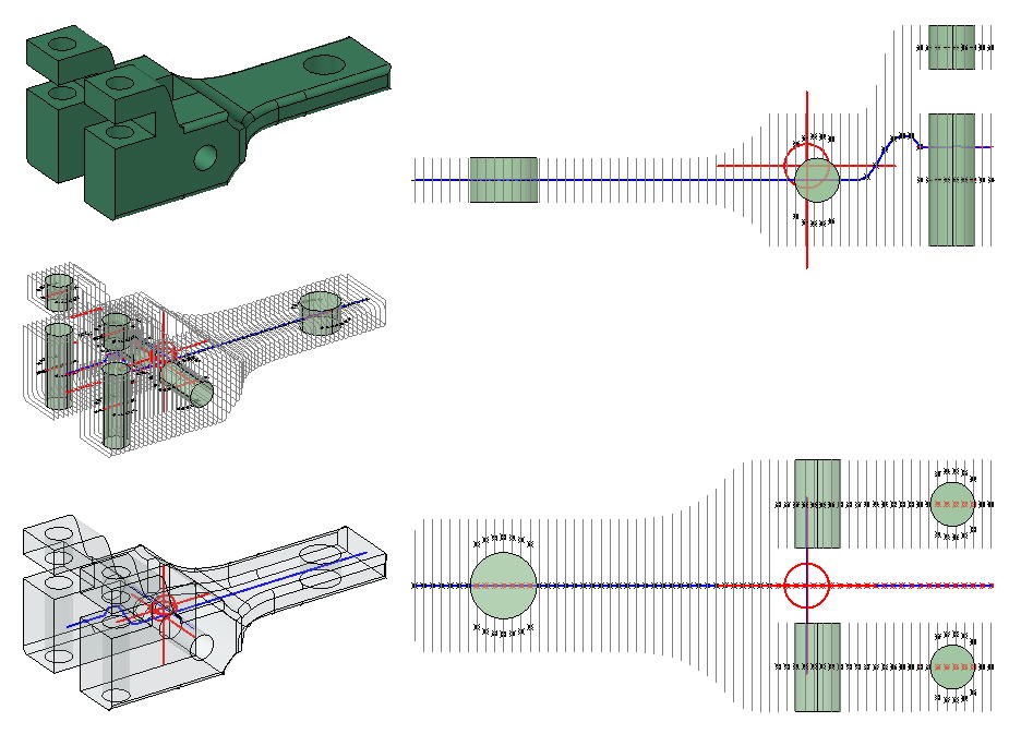

Ich habe heute mein Programm zur Fliehkraft-Berechnung fertig bekommen.
Was hat es damit auf sich?
1.) Ich zeichne im AutoCAD einen Volumenkörper und lasse ihn in viele dünne Scheibchen schneiden.
2.) Sind Löcher bzw. Ausklinkungen in dem Körper, so sind die Scheibchen bei den Löchern/Ausklinkungen automatisch aus mehreren Polygonen auf selben Abstand von der Drehachse aufgebaut.
3.) Für jede Scheibe wird die Fläche und der Schwerpunkt berechnet.
4.) Es werden alle auf der gleichen Flucht (Abstand zur Drehachse) befindliche Scheibchen zusammengefasst und der gemeinsame Schwerpunkt berechnet.

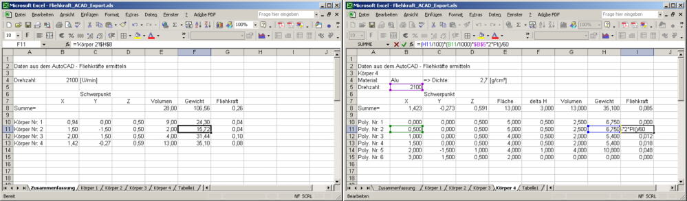

5.) Dann wird nach einer offenen Excel-Sitzung gesucht, gegebenenfalls Excel gestartet. War es schon offen, dann wird geprüft ob die Fliehkraft-Datei offen ist.
6.) Sind schon rotierende Körper in der Datei eingetragen, dann wird ein neues Tabellenblatt angelegt, das alle Polygone mit den ermittelten Eigenschaften und den Körper - Gesamtwerten aufnimmt.
7.) Die neu eingetragenen Daten werden auf die Zusammenfassungs-Karteikarte verknüpft (referenziert), ebenso die Drehzahl auf die neue Körper-Karteikarte verknüpft.

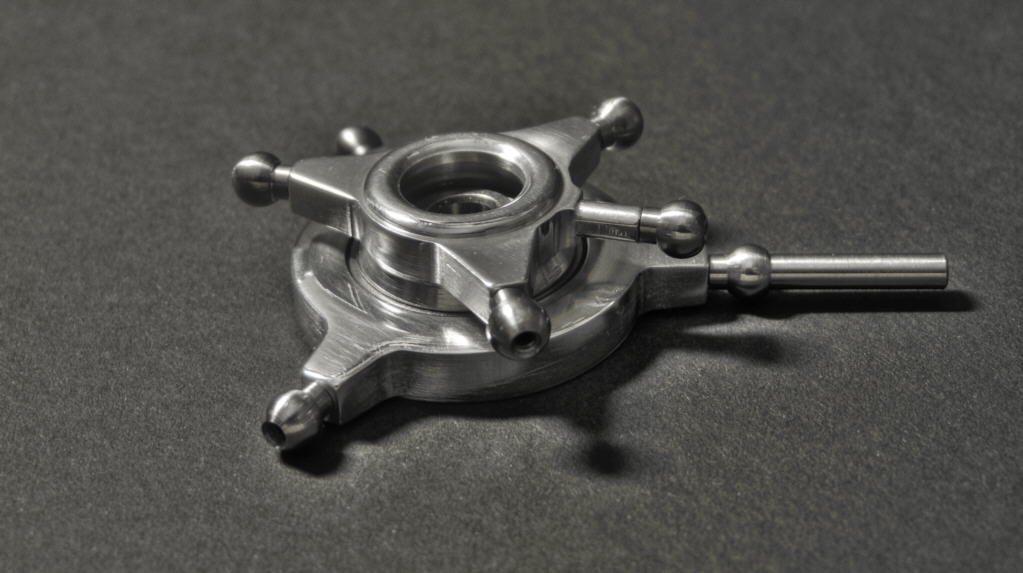

Somit kann ich mich jetzt an die Arbeit machen, einen vibrations-freien Taumelscheiben-Mitnehmer zu konstruieren. Denn bei drei Rotorblättern kann man keine zwei gegenüber montieren...

Husi hat geschrieben:Somit kann ich mich jetzt an die Arbeit machen, einen vibrations-freien Taumelscheiben-Mitnehmer zu konstruieren. Denn bei drei Rotorblättern kann man keine zwei gegenüber montieren...
Problematisch dürfte dann eher werden, wenn du dich ransetzt und den per Hand aus dem vollen feilst. So wie ich dich kenne, hättest du das glatt drauf. :mrgreen:

speedy hat geschrieben:Problematisch dürfte dann eher werden, wenn du dich ransetzt und den per Hand aus dem vollen feilst. So wie ich dich kenne, hättest du das glatt drauf.
Warum problematisch? Es klappt doch immer wieder :D

Mirko, Respekt Respekt. Wie schnell konvergiert das Ergebnis mit der Anzahl der Schnitte? Wäre es nicht genauer, statt ebenen Schnitten Zylinderschnitte (mit der Rotationsachse als Zylinderachse) zu berechnen?

Husi hat geschrieben:Denn bei drei Rotorblättern kann man keine zwei gegenüber montieren...
das versteh ich jetzt nicht.. geht doch nur darum die taumelscheibe mitzudrehen.... das ist doch nicht von der blatt-zahl abhängig kann ja auch bei nem 5 blatt rotorkopf 2 scheren nehmen...
oder liegts einfach daran das ziemlich enge wird?

dynai hat geschrieben:das ist doch nicht von der blatt-zahl abhängig kann ja auch bei nem 5 blatt rotorkopf 2 scheren nehmen...
Na ja wie mann es nimmt...
Der extra Arm ist für den Mitnehmer, direkt gegenüber ist schon belegt.
