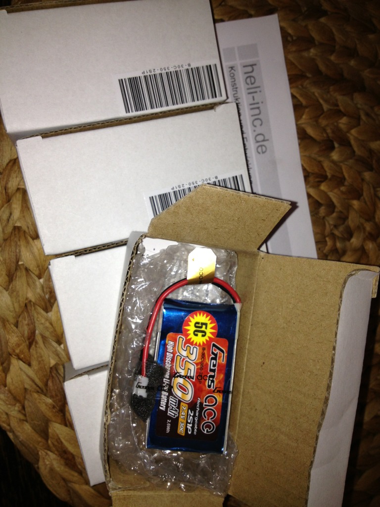

#120 Re: Blade 130 X Erfahrungen und Mod. !
Verfasst: 06.12.2012 14:20:18
von -Didi-
Und Teste ich noch mal die GensAce!
