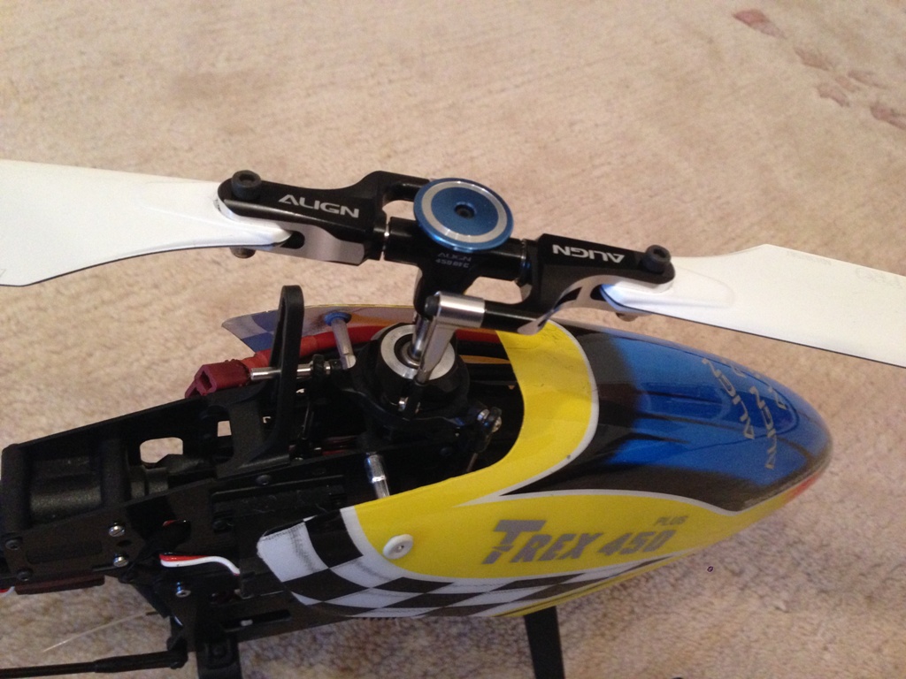

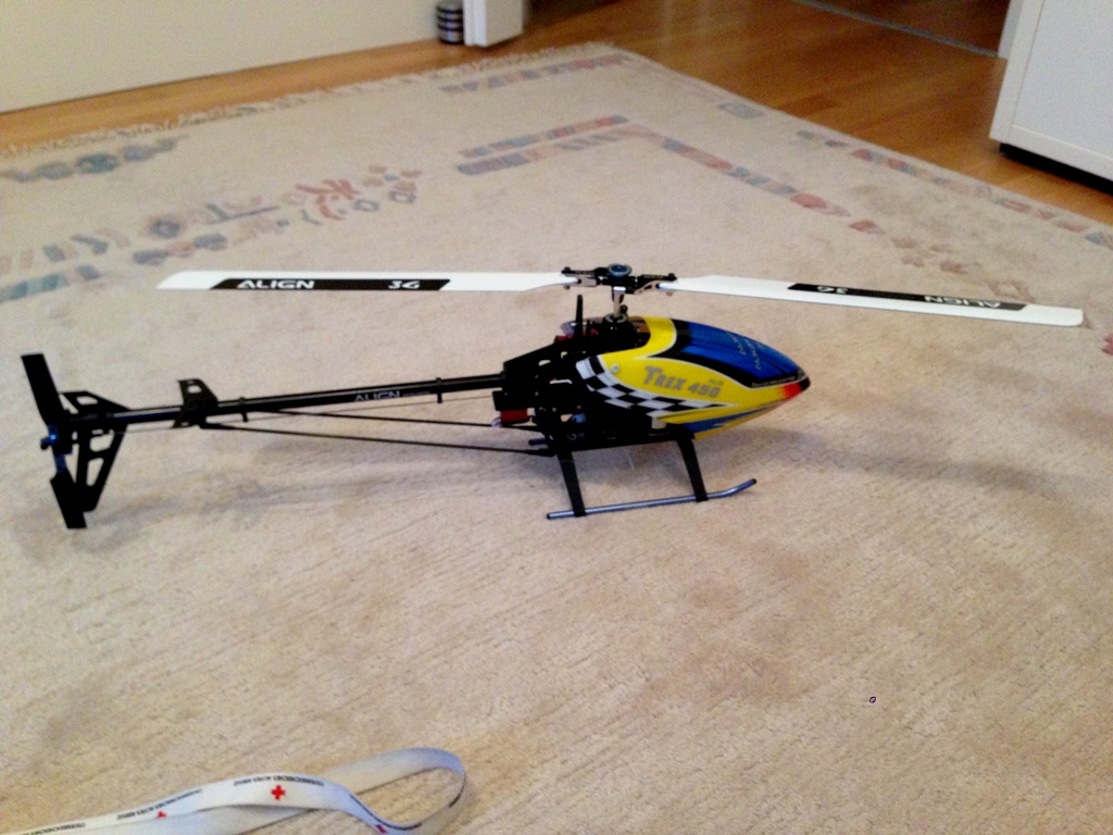

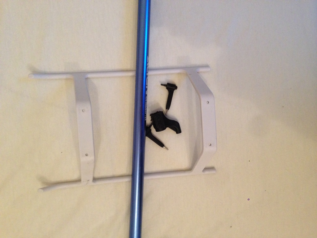

So hier jetzt die Fotos nach dem (für mich "großen" :oops: ) Umbau.
Neu sind: Heckrohr, Landegestell, DFC Rotoropf (BLW, Lager etc) und ein paar Schrauben.
Das ist rausgeflogen
Alu über Aluuuuuuuuuuu
Sorry für die Qualität
Grüße, Max

Schaut gut aus ;-)

Warum baust denn so viel um, was noch heile is?

Frag mich nicht... :mrgreen:
Nein ernsthaft, die ausgebauten Teile schmeiß ich ja nicht weg, die bleiben als Ersatz. Und da ich ohnehin beim Bestellen war (wegen dem kaputten Blatthalter) hab ich Heckrohr und Landegestell gleich mitgenommen (Kostenpunkt 15€). Heckrohre brauch ich sowieso früher oder später genauso wie das Landegestell.

Nope, der Plus (Sport DFC) hat einen Heckriemen. Von dem hab ich auch Ersatz. Hab den Heli ja auch deswegen genommen, für den Anfang auf jeden Fall idiotensicherer.
Und wenn wir schon bei Idioten sind. Ratet mal was das am schwierigsten zu verbauende Teil war :mrgreen:
diese verkackten Endkügelchen der Kufenrohre. Ohne abschleifen und brutaler Gewalt ging da nix :bom:
