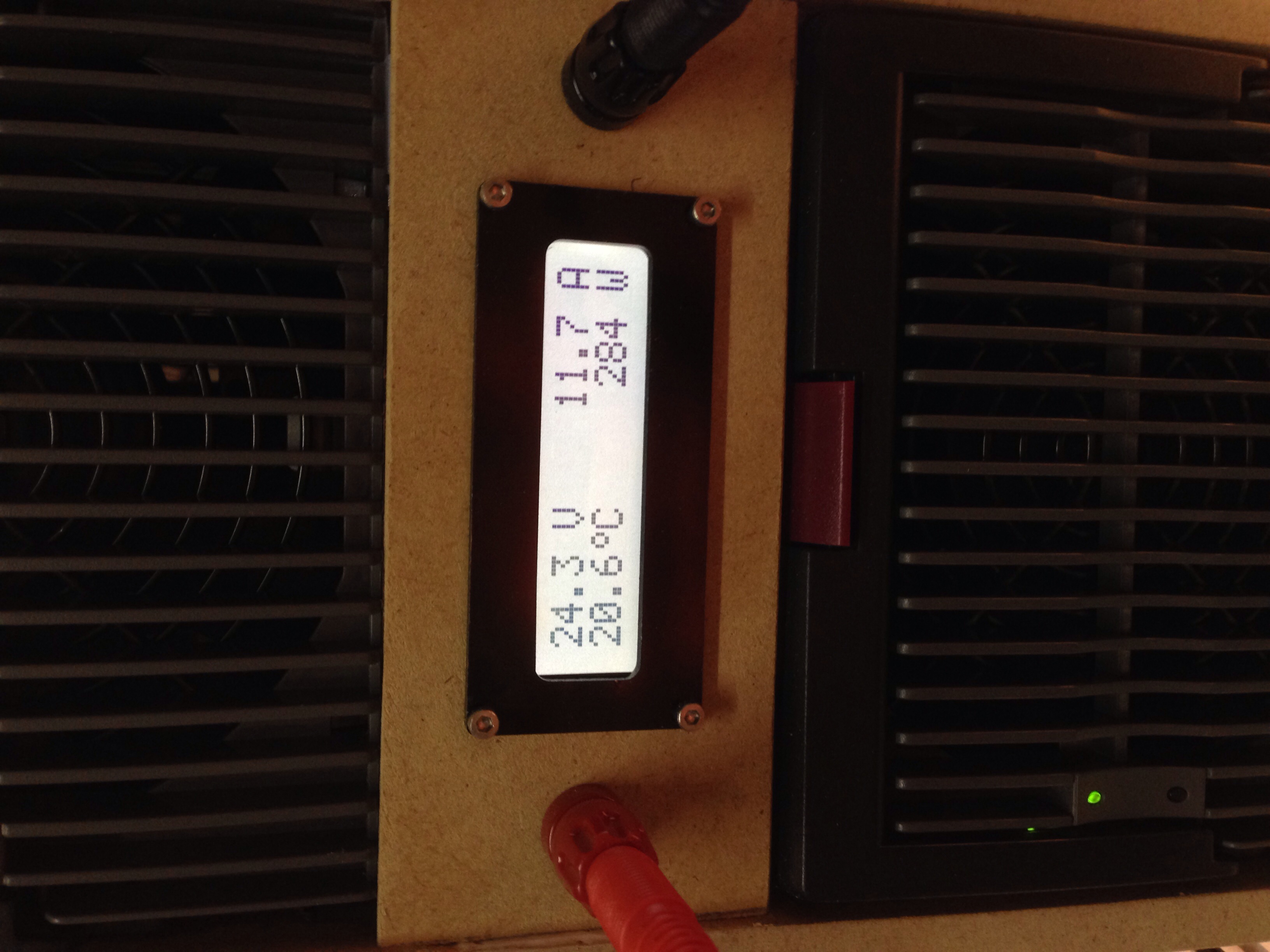

#107 Re: Umbau 820 W Server-Netzteil - cascadable
Es Funktioniert
Nochmals vielen Dank an Chrizz und Torro

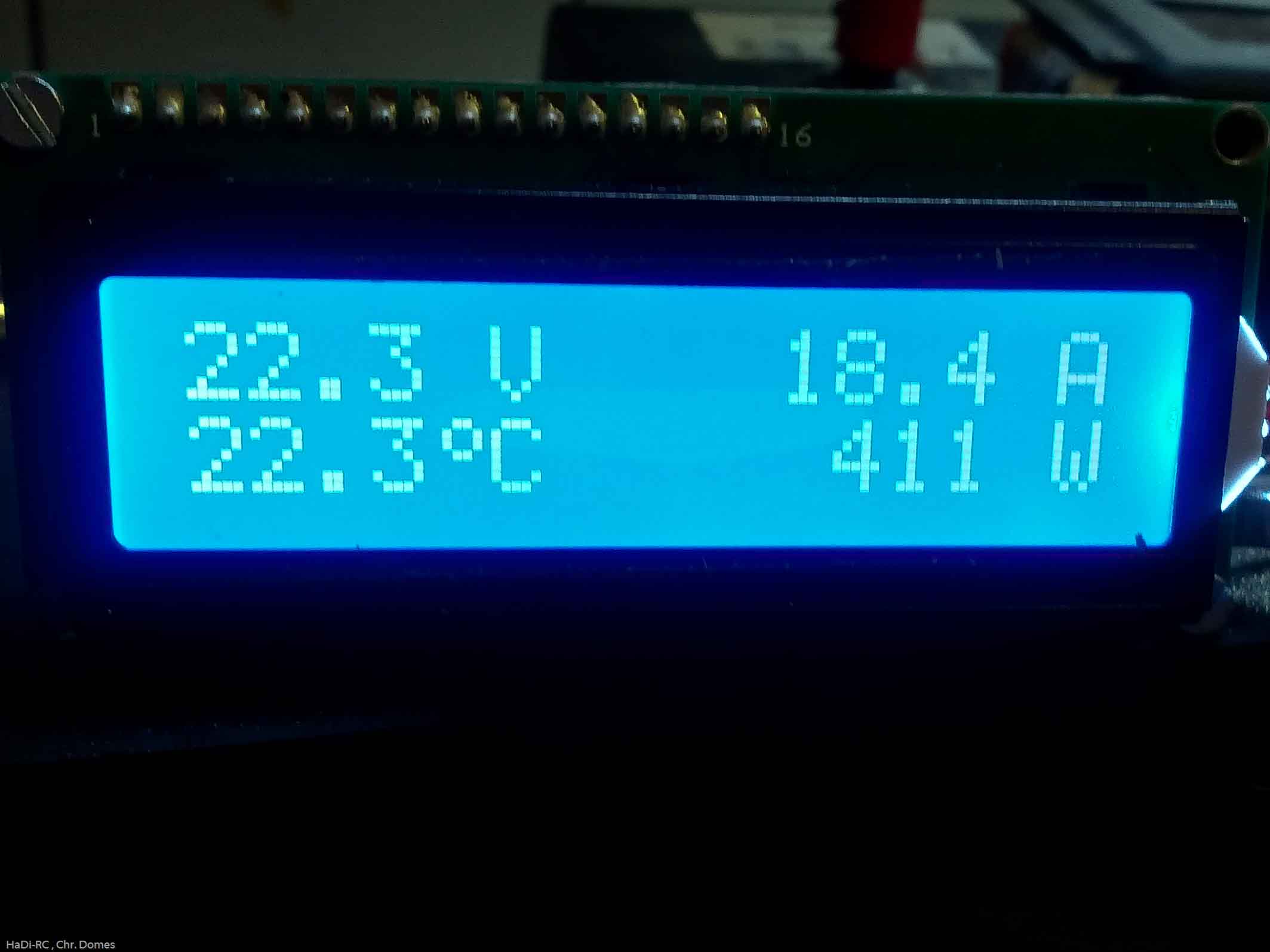

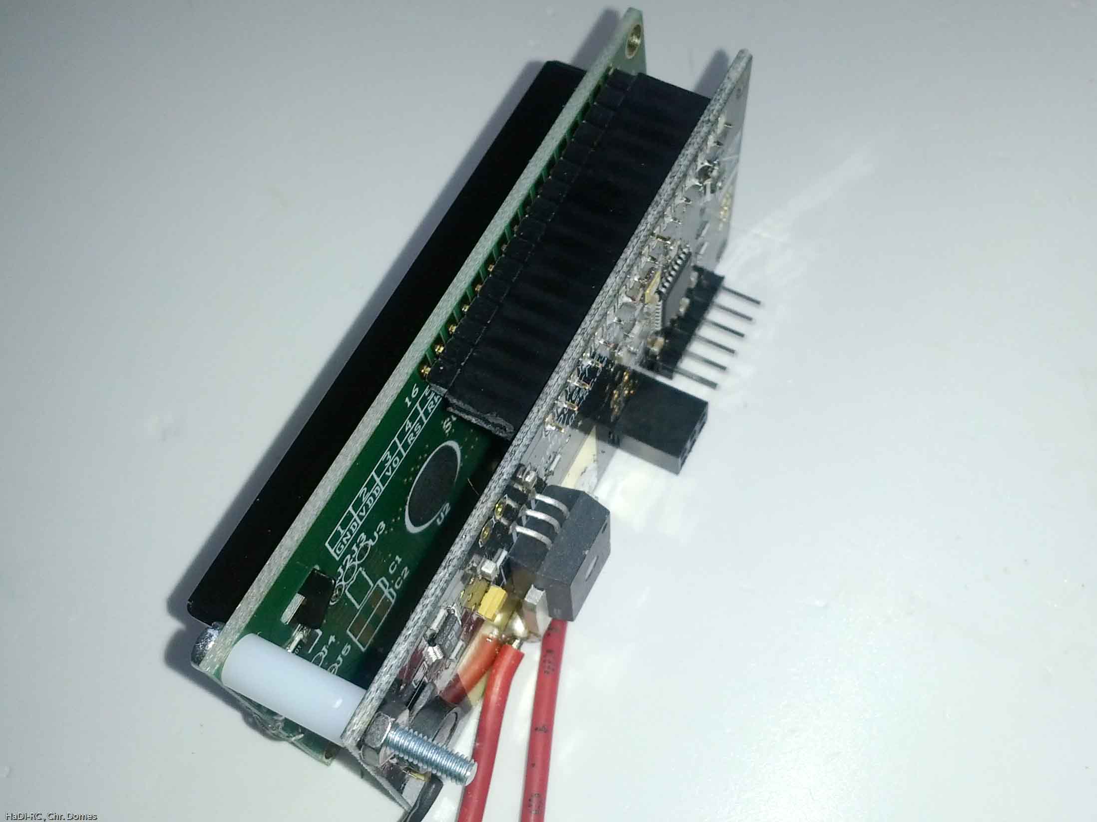

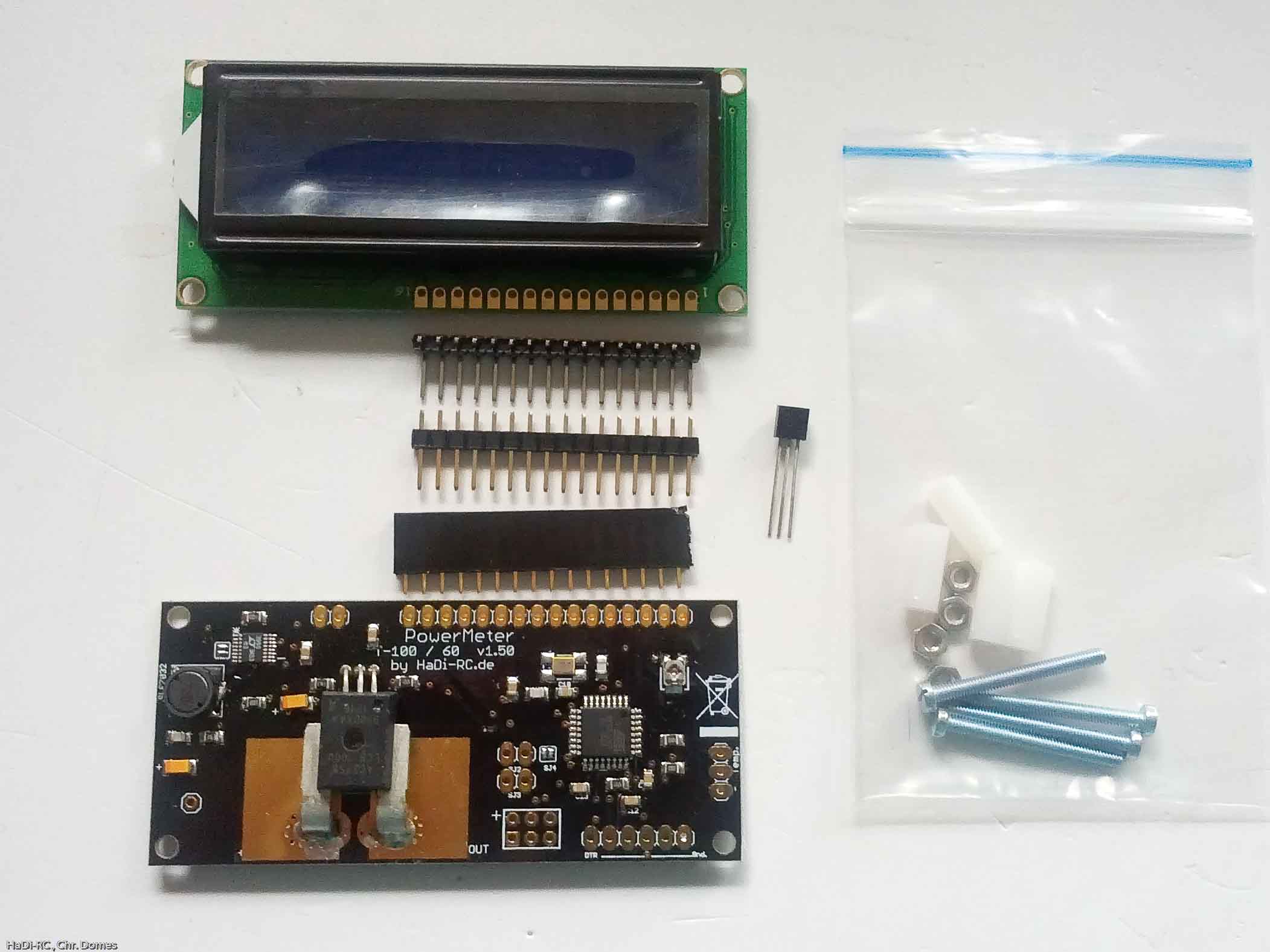

Heute sind übrigens die PowerMeter in der endgültigen Ausführung eingetroffen. Muß noch eine Kleinigkeit ändern (ein Kondensator wurde mit zu niedriger Spannungsfestigkeit ausgeführt, keine große Sache), dann kann es ab nächste Woche losgehen. Bin grad dabei das Ding in den Shop einzupflegen.

#109 Re: Umbau 820 W Server-Netzteil - cascadable
Criss,
die Abstandhalter könnten 1-2 mm länger sein
Aber für was sind wir Modellbauer

#110 Re: Umbau 820 W Server-Netzteil - cascadable
Die Abstandshalter sind jetzt 1mm länger
- T100-60_-8.jpg (133.34 KiB) 2540 mal betrachtet
#111 Re: Umbau 820 W Server-Netzteil - cascadable
So passt das
