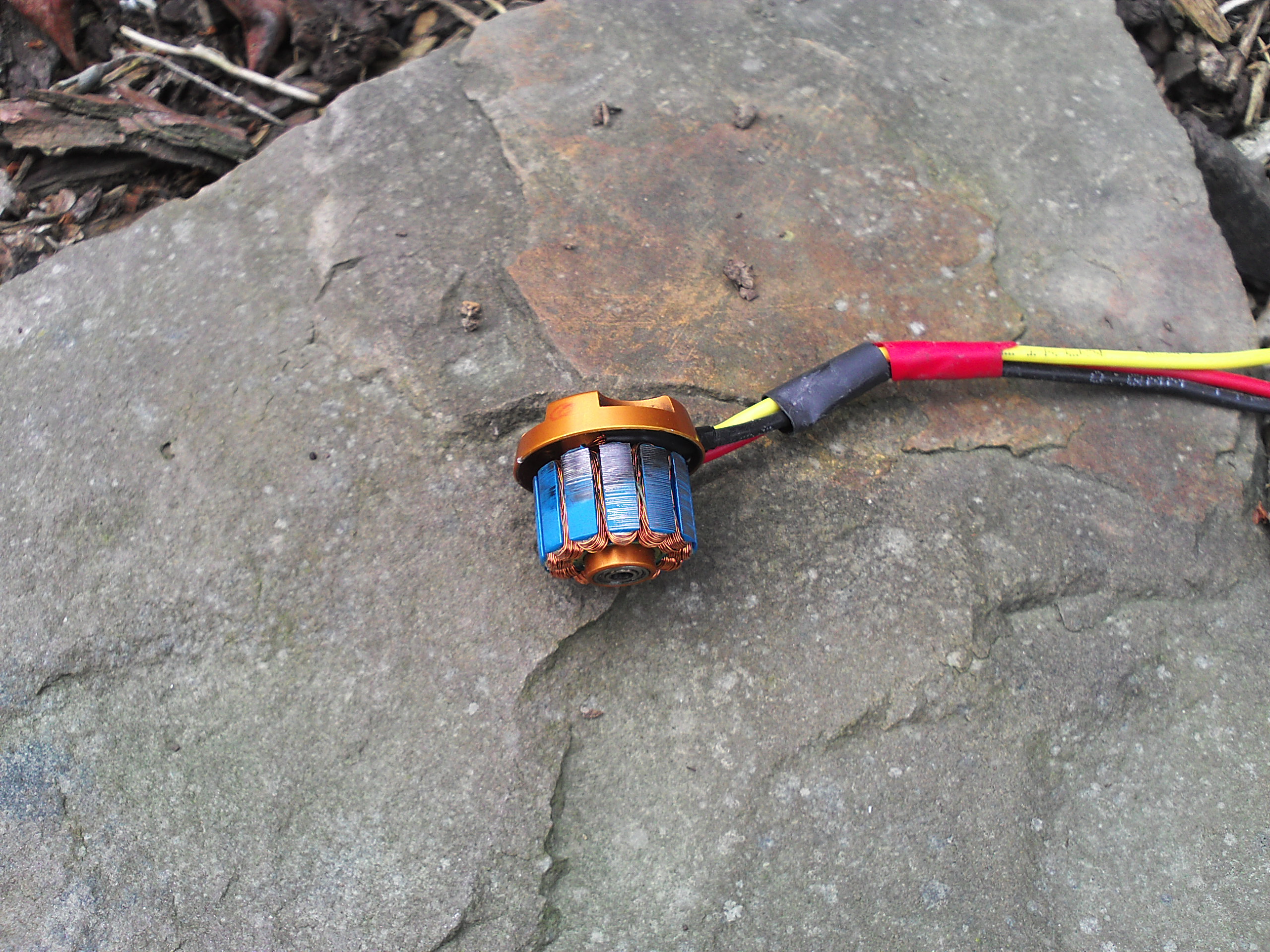

Habe den Motor zerlegt, und festgestellt, das die Fliehkräfte, das Ihre getan haben. Die Glocke wird von den Statorblechen kurz ausgebremst, daher das Geräusch.
Auf dem Foto ist deutlich zu erkennen, wo die Glocke geschliffen hat.

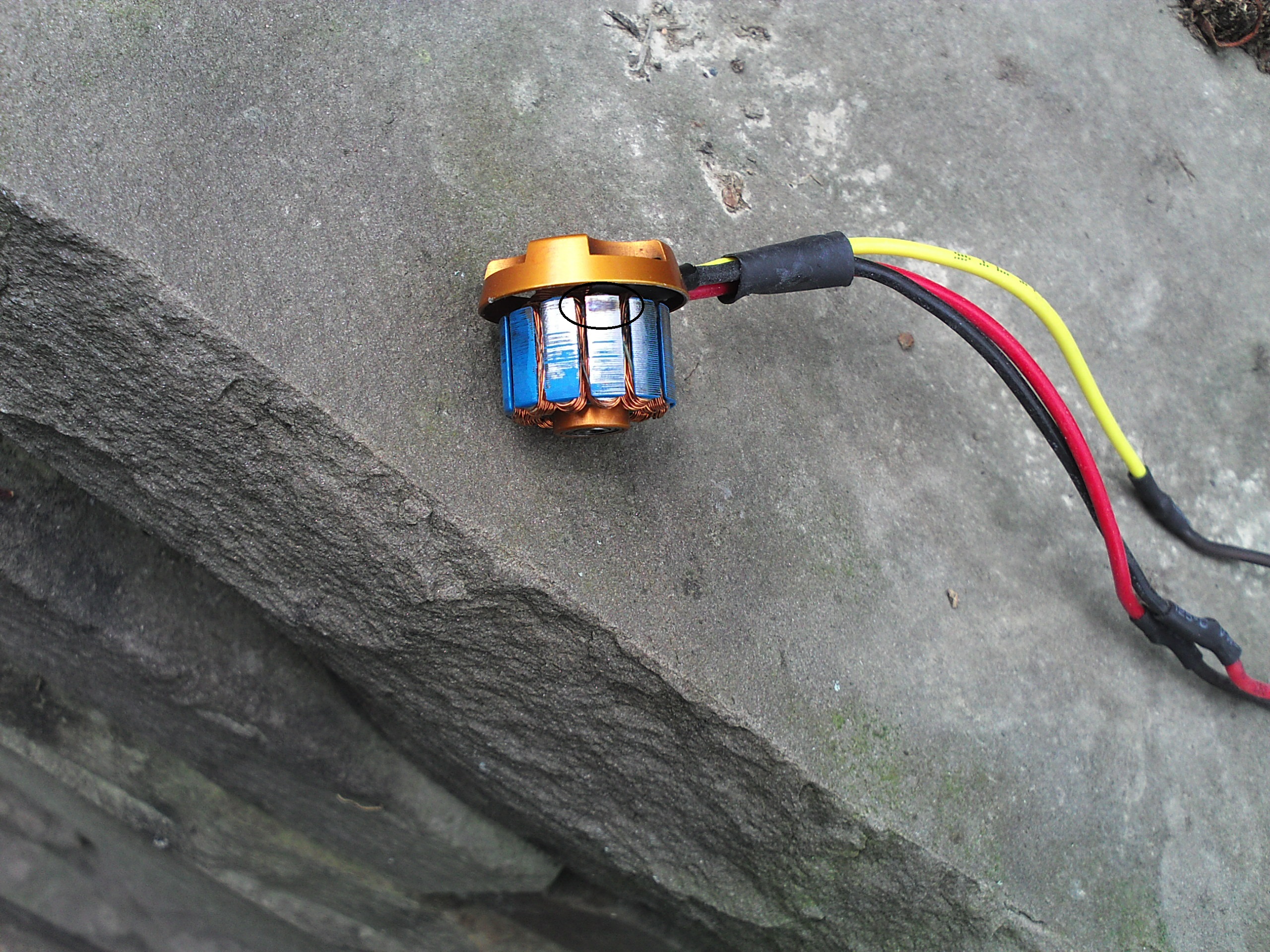

Hallo MirkoHusi hat geschrieben:Moin Engelbert,1.Elektromaus hat geschrieben:Hiermit schließe ich das Thema Blattspitzenantrieb, und den letzten Sekunden eines sterbenden Motors.
bitte nicht. Sieht das Schadensbild am Motor wieder genauso aus, wie beim letzten Mal?
Wenn ja, ich hätte da noch eine Idee...
Mirko
Ja, das Schadensbild ist gleich, zusätzlich ist eine Stelle des Stators blau angelaufen. (Markierung)

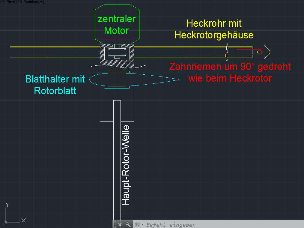

So, nachdem mein Umzug heute gelaufen ist, (wir jetzt doch bis min. Mo. im Hotel wohnen dürfen) kann ich auch wieder "malen"...Husi hat geschrieben:Wenn ja, ich hätte da noch eine Idee...
Ich hatte so etwas im Kopf: Kurze Beschreibung:
Ein zentraler Motor kommt auf den Rotorkopf oben drauf, damit muß leider ein zweiteiliger Akku her, der links und rechts daneben Platz nehmen muß.
Der Motor hat eine Zahnriemenritzel und seitlich auch noch je eine Anpressrolle (nicht gezeichnet) auf der "schlaffen" Seite des Zahnriemens.
Der Zahnriemen wird in einem normalen Heckrohr geführt, um 90° gedreht und treibt am Ende eine Welle in einem normalen Heckrotorgehäuse an. An die Welle wird dann anstatt des Heckrotors ein Propeller mittels Adapter montiert.
So ganz nebenbei hat man auch keine unterschiedlichen Drehzahlen an den beiden Propellern mehr...
Wenn man schlau ist, lässt man den Zentralmotor gegen die Drehrichtung des Hauptrotors drehen. Dann subtrahieren sich die Drehzahlen am Läufer des Motors, die Wirkung auf das Ritzel bleibt jedoch unverändert.
Das müßte noch ewas ausgearbeitet werden, ist ja auch nur eine spontane Idee gewesen.
Mirko

Na wenn das mal kein Naca 0015 ist...
Nette Idee. Allerdings hätte ich da Bedenken mit der erforderlichen Riemenspannung unter diesen Fliehkräften.
jetzt noch anstatt eines Zahnriemenmotors einen ordentlichen Radialverdichter und ein paar Röhrchen zur Düse an der Blattspitze, und fertig ist der Kaltgas-Blattspitzenantrieb. Das wär mal noch cool - und vermutlich infernalisch laut und unglaublich ineffizient

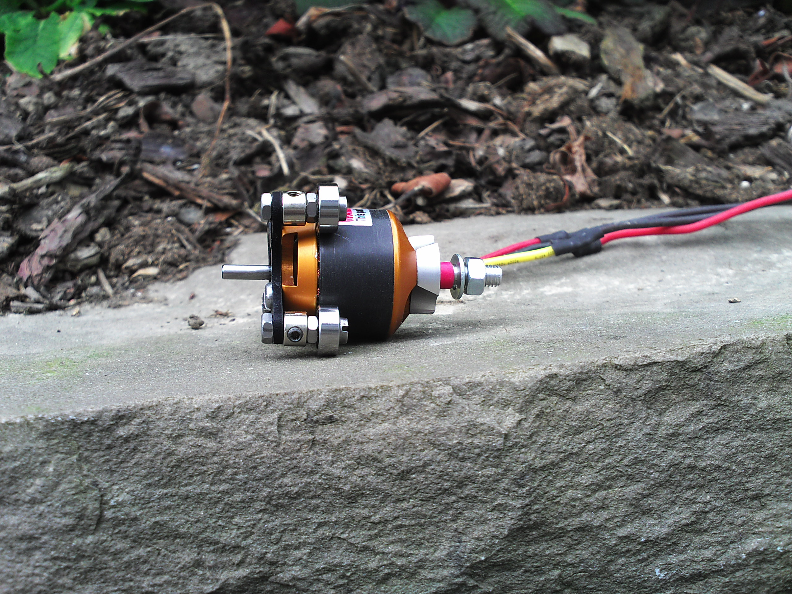

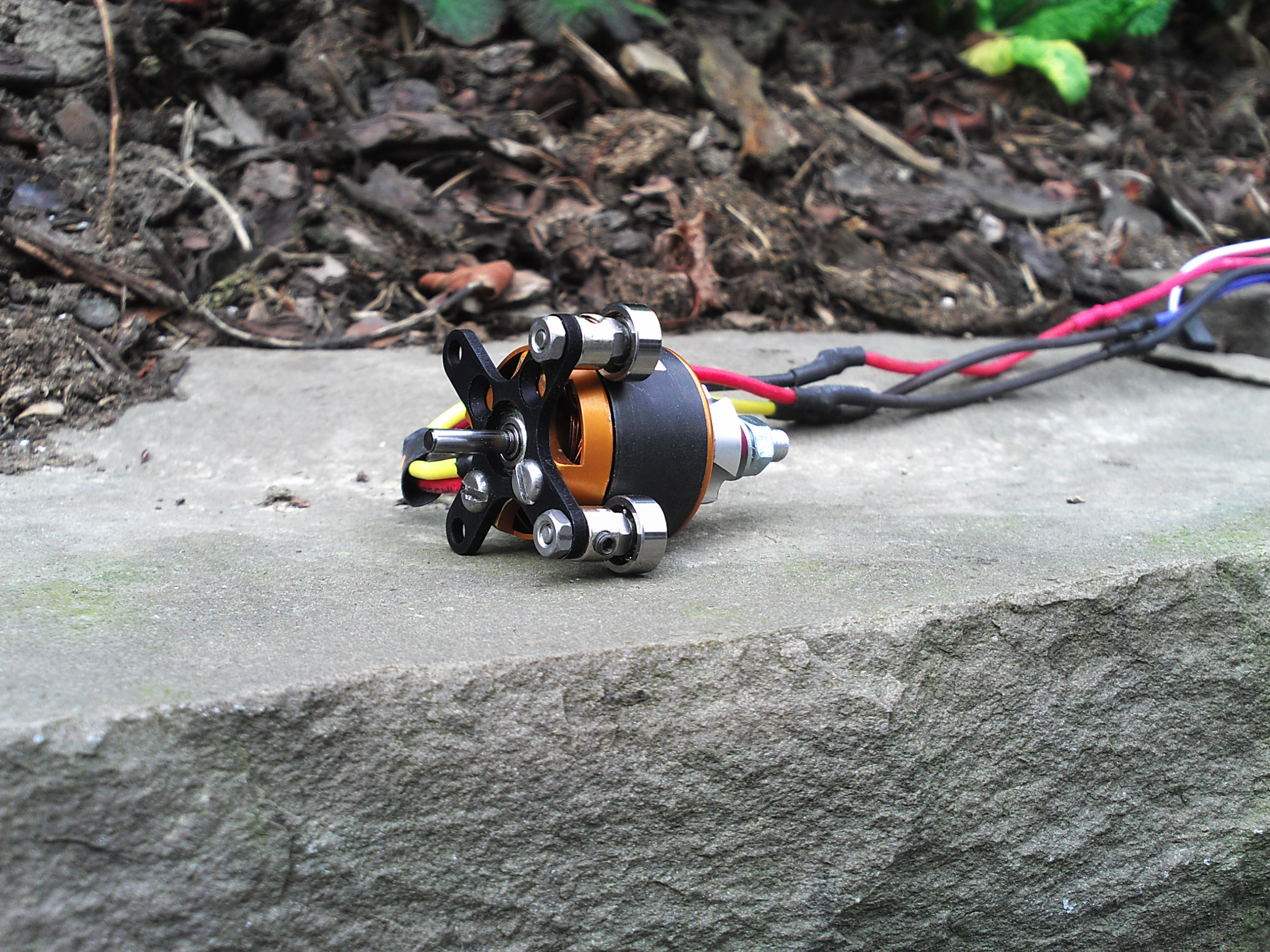

Hallo zusammen.
Da habt Ihr mir ja einige Tolle Vorschläge gemacht, um die Fliekraft in den Griff zu bekommen. die sind mir aber mit zuviel Aufwand verbunden, und ob es zufriedenstellend funktioniert, steht auf einem anderen Blatt.
Habe mir aber auch Gedanken gemacht wie man das lösen könnte. (Wofür sind die Nächte da???).

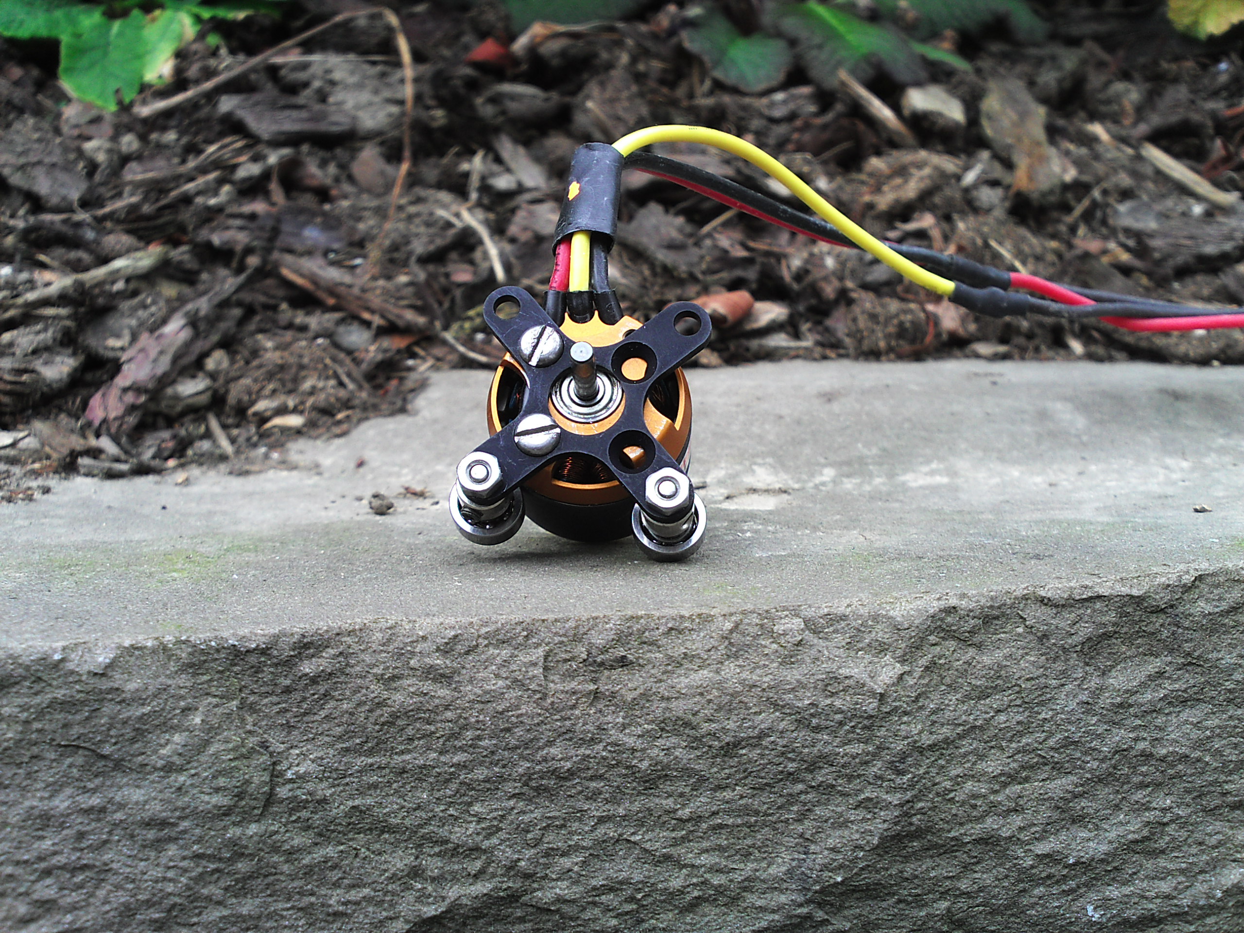

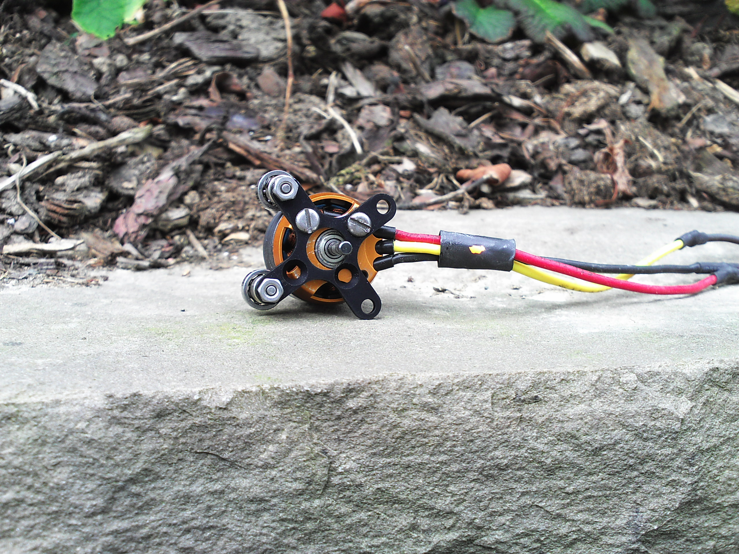

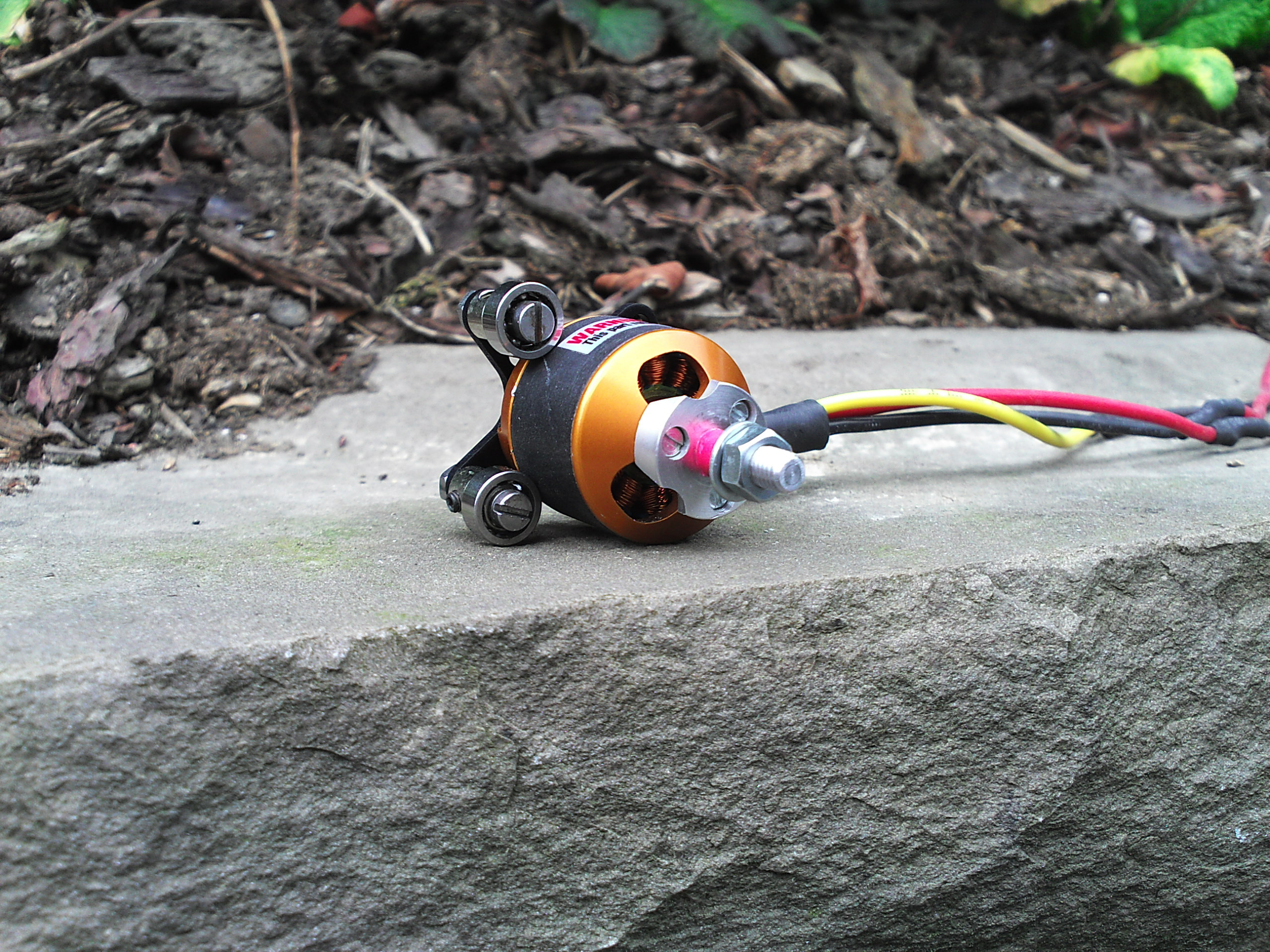

Dabei ist mir in den Sinn gekommen, das Plettenberg seine Orbit-Motoren mit einem Dünnringlager ausgestattet hat, um ein Schwingen der Glocke zu verhindern.Weil man aber in den vohandenen Motoren nachträglich nichts einbauen kann, hatte ich die Idee die Glocke von außen abzustützen.
Gesagt getan habe mir kurz einige vorhandenen Utensilien zusammen gesucht, und provisorisch zusammenmontiert!!!!!!!!!!!!!!!!!!!!! Was haltet Ihr davon????????????????????
Werde das auf jeden Fall testen, und hoffe das es funktioniert. Ein Passendes Kreuz müsste dann extra angefertigt werden.
Hier einige Fotos
Gruß Engelbert.
Hier einige Fotos
Gruß Engelbert.
