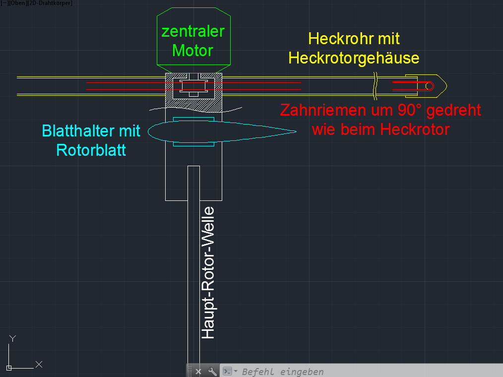

Husi hat geschrieben:Wenn ja, ich hätte da noch eine Idee...
So, nachdem mein Umzug heute gelaufen ist, (wir jetzt doch bis min. Mo. im Hotel wohnen dürfen) kann ich auch wieder "malen"... :D
Ich hatte so etwas im Kopf:
Kurze Beschreibung:
Ein zentraler Motor kommt auf den Rotorkopf oben drauf, damit muß leider ein zweiteiliger Akku her, der links und rechts daneben Platz nehmen muß. :roll:
Der Motor hat eine Zahnriemenritzel und seitlich auch noch je eine Anpressrolle (nicht gezeichnet) auf der "schlaffen" Seite des Zahnriemens.
Der Zahnriemen wird in einem normalen Heckrohr geführt, um 90° gedreht und treibt am Ende eine Welle in einem normalen Heckrotorgehäuse an. An die Welle wird dann anstatt des Heckrotors ein Propeller mittels Adapter montiert.
So ganz nebenbei hat man auch keine unterschiedlichen Drehzahlen an den beiden Propellern mehr...
Wenn man schlau ist, lässt man den Zentralmotor gegen die Drehrichtung des Hauptrotors drehen. Dann subtrahieren sich die Drehzahlen am Läufer des Motors, die Wirkung auf das Ritzel bleibt jedoch unverändert.
Das müßte noch ewas ausgearbeitet werden, ist ja auch nur eine spontane Idee gewesen. :D
Mirko
#119 Re: Blattspitzenantrieb
Verfasst: 28.05.2015 08:16:29
von acanthurus
Na wenn das mal kein Naca 0015 ist...
Nette Idee. Allerdings hätte ich da Bedenken mit der erforderlichen Riemenspannung unter diesen Fliehkräften.
jetzt noch anstatt eines Zahnriemenmotors einen ordentlichen Radialverdichter und ein paar Röhrchen zur Düse an der Blattspitze, und fertig ist der Kaltgas-Blattspitzenantrieb. Das wär mal noch cool - und vermutlich infernalisch laut und unglaublich ineffizient ;)
