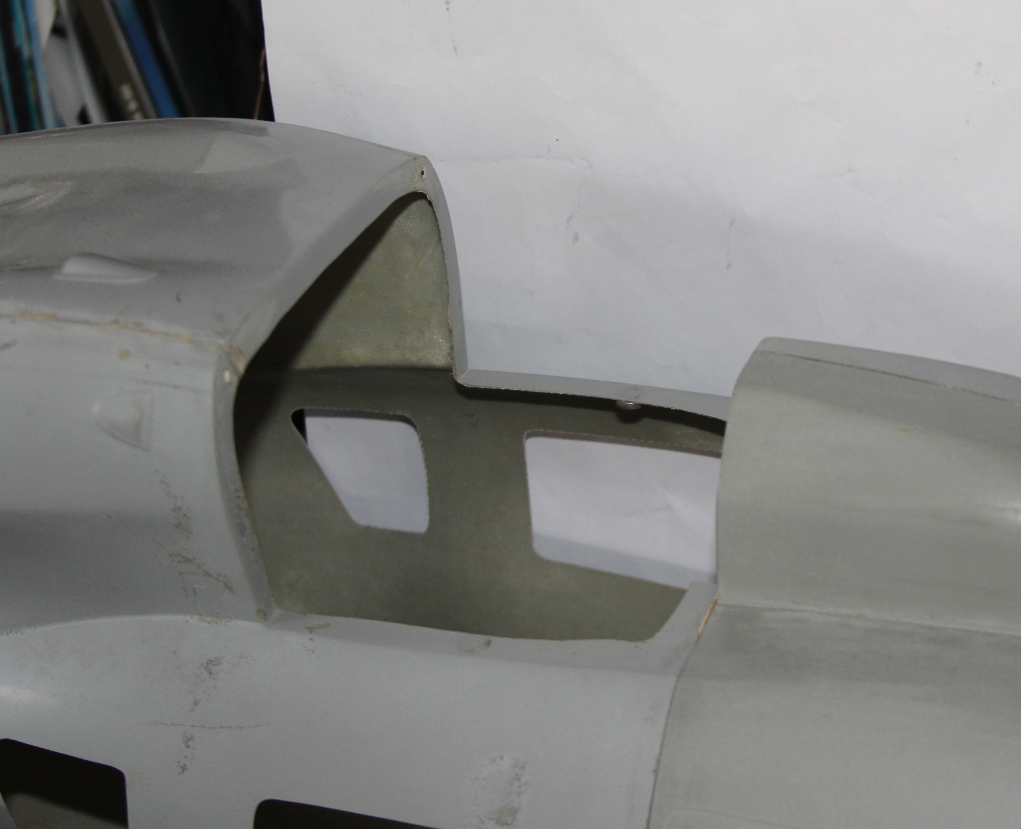

Vielleicht habe ich mich etwas komisch ausgedrückt, vielleicht reden wir derzeit einfach aneinander vorbei.
Der blau umrandete Rahmen bleibt. Durchs laminieren sind die Öffnungen später natürlich geschlossen (glatte Vorderseite), werden dann aber ausgesägt.
Der gesamte weiß umrandete "Buckel" wird als Extrateil gebaut. Dieser wird dann auf den Rumpf geklebt an den rot markierten Stellen. So ist er fest auf dem Rumpf befestigt und von innen fest mit der Domabdeckung verklebt. Die Stabilität sollte also gegeben sein und es kommt dem Original entsprechend nahe.
Ich kann mich mit dem Gedanken immer mehr anfreunden, möchte nur sichergehen, hier keinen Gedankenfehler zu machen, dass sich das später nicht umsetzen lässt.

#108 Re: BK 117 - 500´er - Rumpfherstellung
Hallo Torsten,
wie wäre es denn den roten Bereich mit in die Form zu nehmen und die Lufteinläufe extra als Deckel zu bauen? Damit könntest Du das rote Teil bis weit in den Lufteinlass reinlaminieren. Den eigentlichen Lufteinlass kannst Du dann halt als Deckel aufsetzen und hast in der Form keine Hinterschnitte.

#109 Re: BK 117 - 500´er - Rumpfherstellung
Hallo Porsti.
Du meinst, den Dom vorne soweit zurück schneiden, dass der gesamte "Buckel" (ich nenn es einfach mal so) dargestellt werden kann und das fehlende Stück später aufzukleben ?
Diesen Teil habe ich an dem Bild mal blau markiert.
Diese Idee ist auch nicht schlecht, da an der Stelle beim Original sowieso ein Stoß für die Wartungsklappen verläuft.
Das wäre vermutlich sogar wesentlich einfacher zu machen, als meine ursprüngliche Idee.

#110 Re: BK 117 - 500´er - Rumpfherstellung
Moin Thorsten,
warum nicht den Knuppel, wie grün markiert, einzeln anfertigen und dann nach öffnen der Lufteinlässe einkleben.
Hätte aus meiner Sicht den Vorteil, das Du dich dann mit der Haubentrennung einfacht tust.

#112 Re: BK 117 - 500´er - Rumpfherstellung
Manchmal ist es schwer, sich beim Schreiben richtig auszudrücken, wie es scheint.
@skysurfer: genau so meinte ich es bereits von Anfang an
@yogi: das wäre die zweite, von Porsti erwähnte, Überlegung.
Ich mache jetzt erstmal weiter und werde mich im Laufe des Bau entscheiden, wie ich es mache.
Daher sind die Gedanken zu dem Thema noch lange nicht weg
Aber diese beide Varianten scheinen schon recht vielversprechend.
