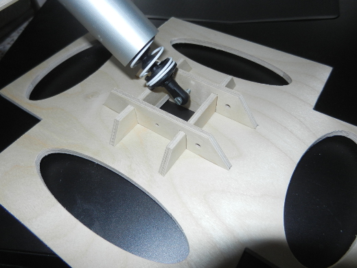

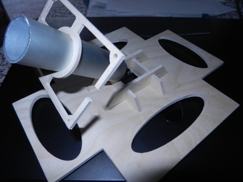

Update
Habe mal an meinem Eagle ein wenig weiter geplant und die Landefüsse mal provisorisch gesägt.
Die Füsse haben fast die Grösse eines A4 Blattes. Die ovalen grossen Löcher dienen nur zur Gewichtsersparnis. Testweise mal zusammen gesteckt, damit man die Grösse und Dimension sieht.
Die Feder im Alurohr ist ein Stossdämpfer aus dern RC Autobereich. Super Idee von Crizz.
Hoffe, es gefällt.
Alf-1234
