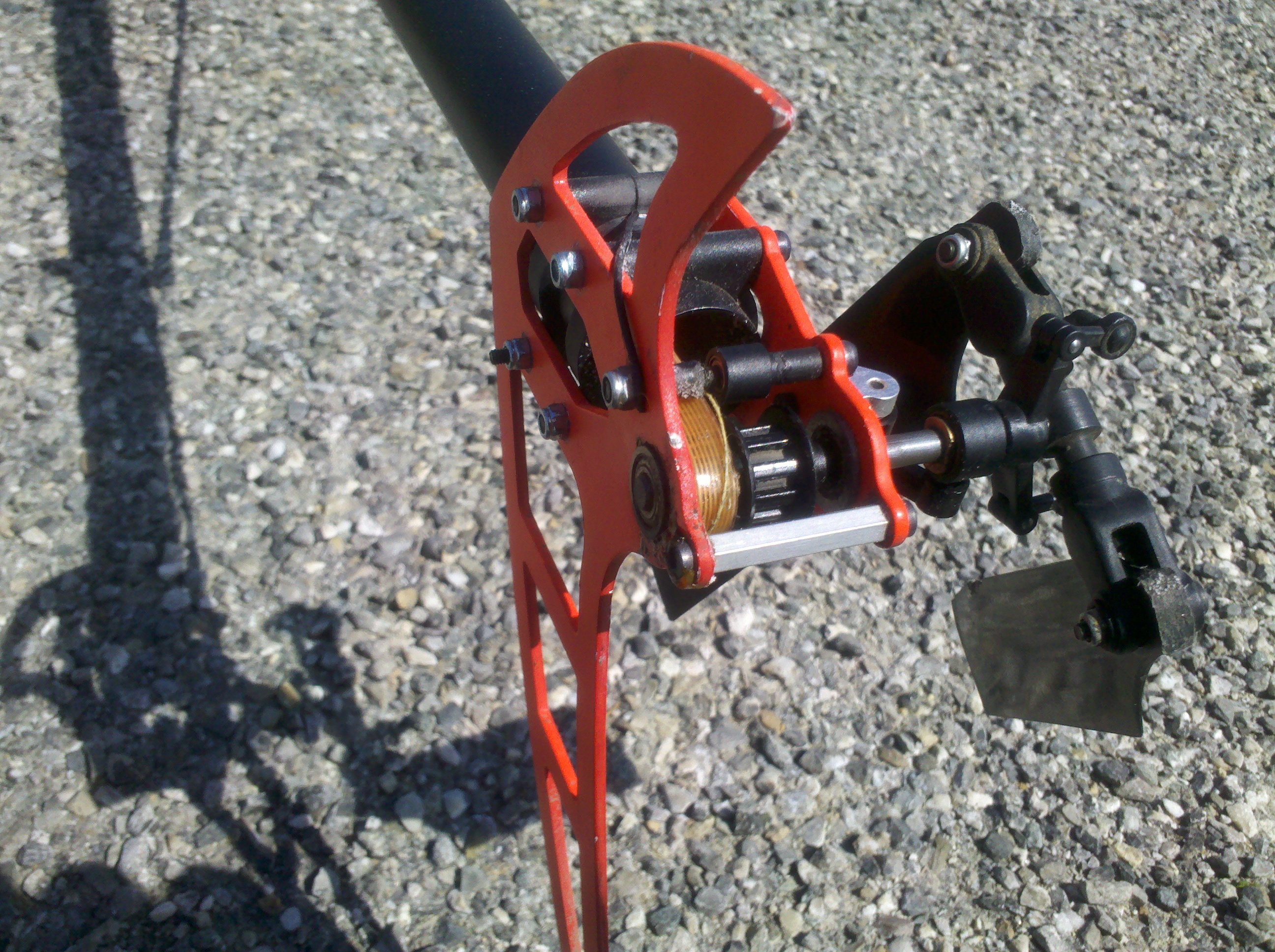

Aber ich hatte heute kein Glück:(
Freitags hab ich endlich meine Nanotechs vom Zoll abgeholt.
Heute Testflug gehabt, während dem Tictoc, hat sich der Logo eingebildet, er dreht lieber die nase nach unten.
Vor lauter Schreck hab ich mich dann auch noch versteuert,kurz vorm Boden abgefangen und langsam zu mir zurück geschwebt.

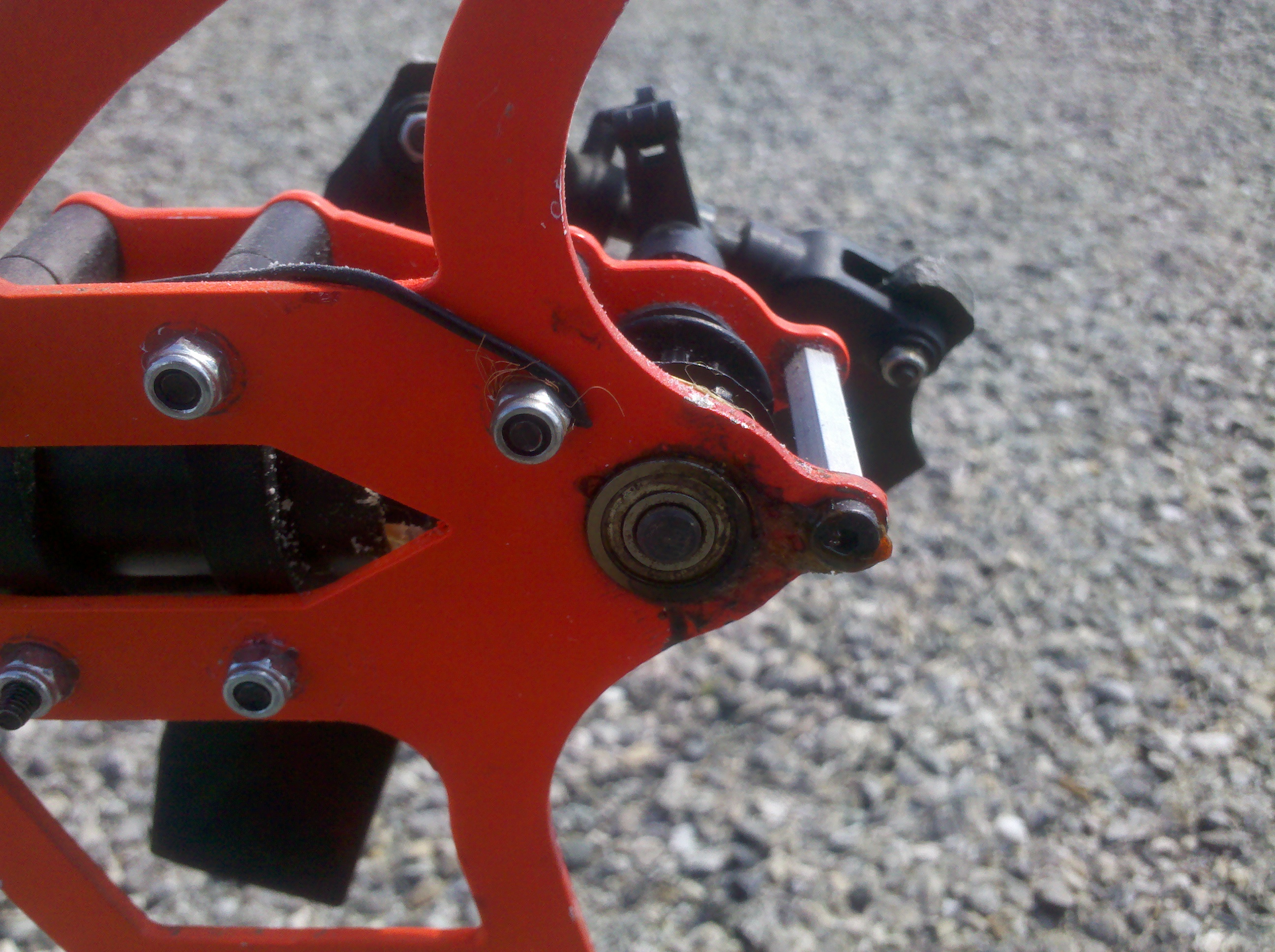

Nach dem landen hab ich den Grund gesehen, und mich hats echt gewundert das ich ihn noch so gut zurückschweben konnte.
und man beachte wie weit sich die Seitenteile bei der Riemenrolle auseinander drückt
Das Kugellager war voll mit klebrigen Schlonz, als hätte mir einer nen Kaugummi draufgeklebt.

was soll man dazu sagen! Echt "Schwein" gehabt, dass nichts schlimmeres passiert ist.

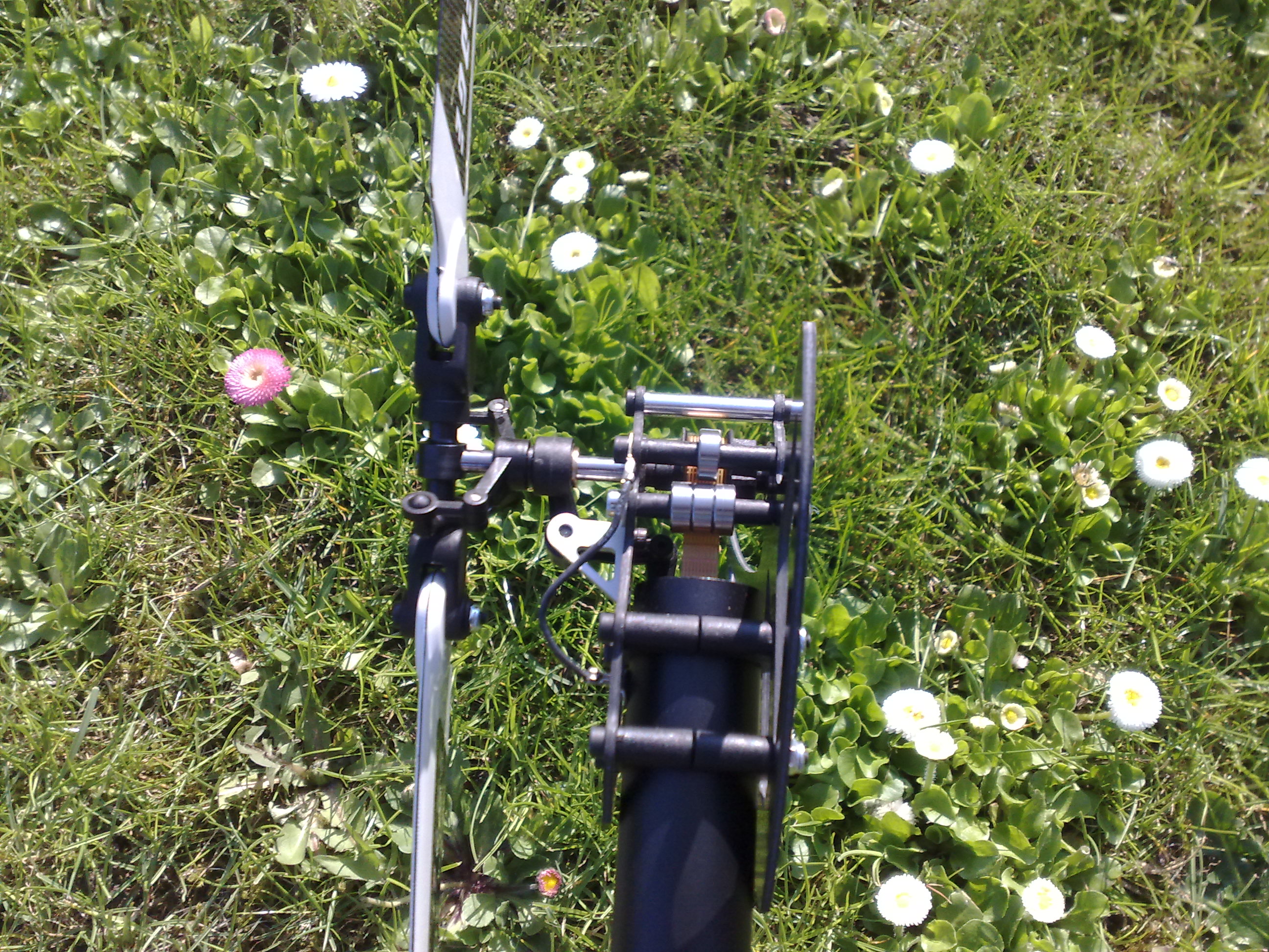

Ich habe es so gelöst.
Gruß Thomas

Askalon hat geschrieben:Heute Testflug gehabt, während dem Tictoc, hat sich der Logo eingebildet, er dreht lieber die nase nach unten.
Ach du meine Güte, so ein Mist! :( Haste aber echt Schwein gehabt (wäre auch nicht nett gewesen wenn der Logo schon wieder Prügel bezogen hätte), dass nicht mehr passiert ist!
Aber das ist der Grund, warum man die dünneren Lager immer nach hinten bauen soll und nicht wirklich als Andruckrolle verwenden soll. Ist bei dem Seitenteil nur blöd, da kannst es nur vorne montieren.
Hast du das normale Seitenteil noch daheim? Dann könnt ich dir meine neon-rote Folie geben, dann kannste das Leitwerk einfach beidseitig bekleben und kannst die "Andruck"-Rolle wieder hinten montieren.

Thomas T-Rex hat geschrieben:Ich habe es so gelöst.
So fliege ich meinen Logo 600 SE von Anfang an. Bringen tut das absolut nix wenn der Riemen rüber will. Steht in diesem Thread etwas weiter vorne das Ergebnis. :(

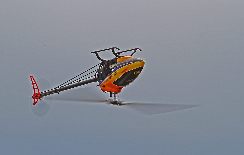

Und zu guter Letzt der Beweis, dass man sie auch noch genial in der Luft erkennen kann. :lol:
