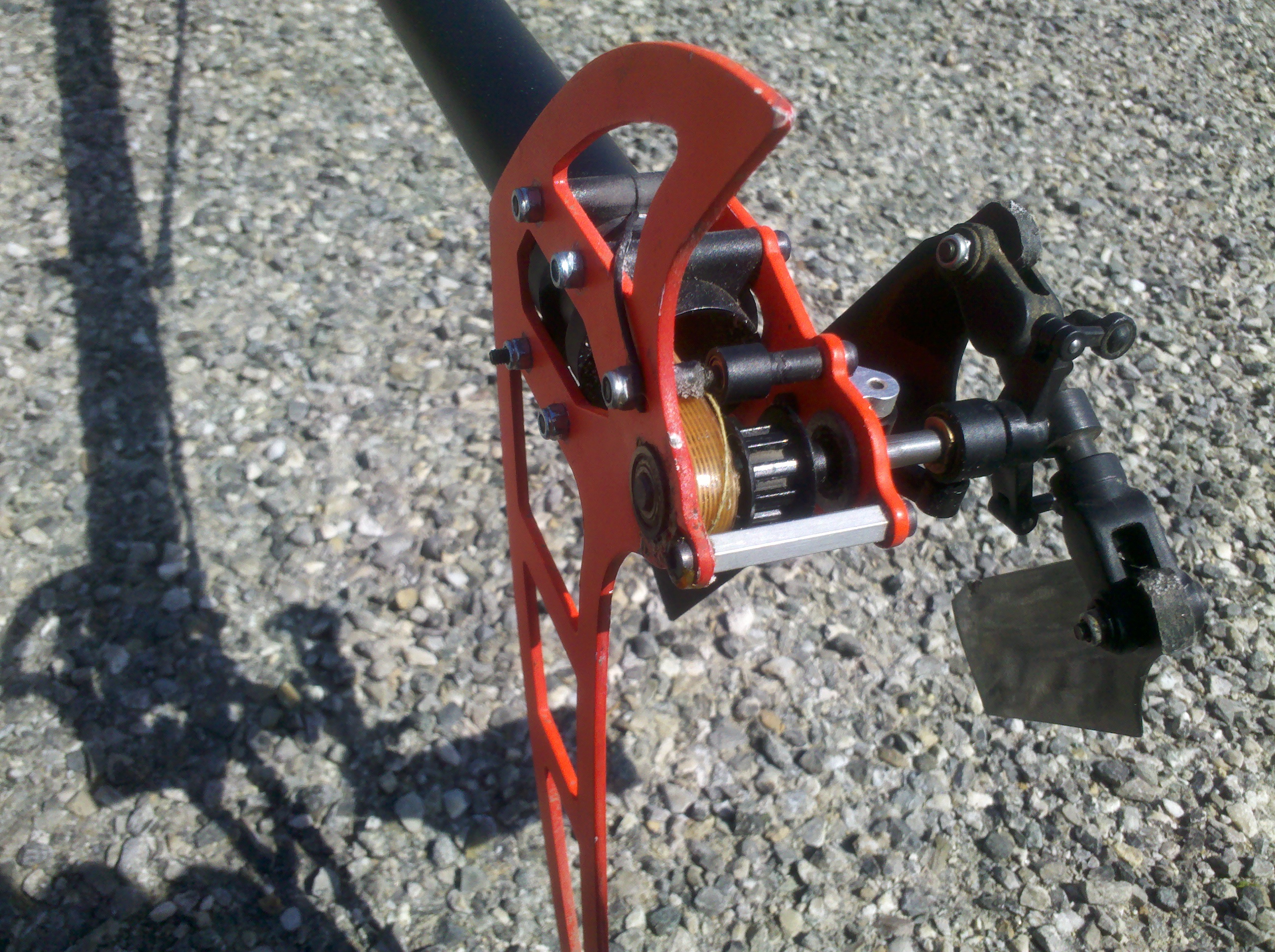

Aber ich hatte heute kein Glück:(
Freitags hab ich endlich meine Nanotechs vom Zoll abgeholt.
Heute Testflug gehabt, während dem Tictoc, hat sich der Logo eingebildet, er dreht lieber die nase nach unten.
Vor lauter Schreck hab ich mich dann auch noch versteuert,kurz vorm Boden abgefangen und langsam zu mir zurück geschwebt.
Nach dem landen hab ich den Grund gesehen, und mich hats echt gewundert das ich ihn noch so gut zurückschweben konnte.

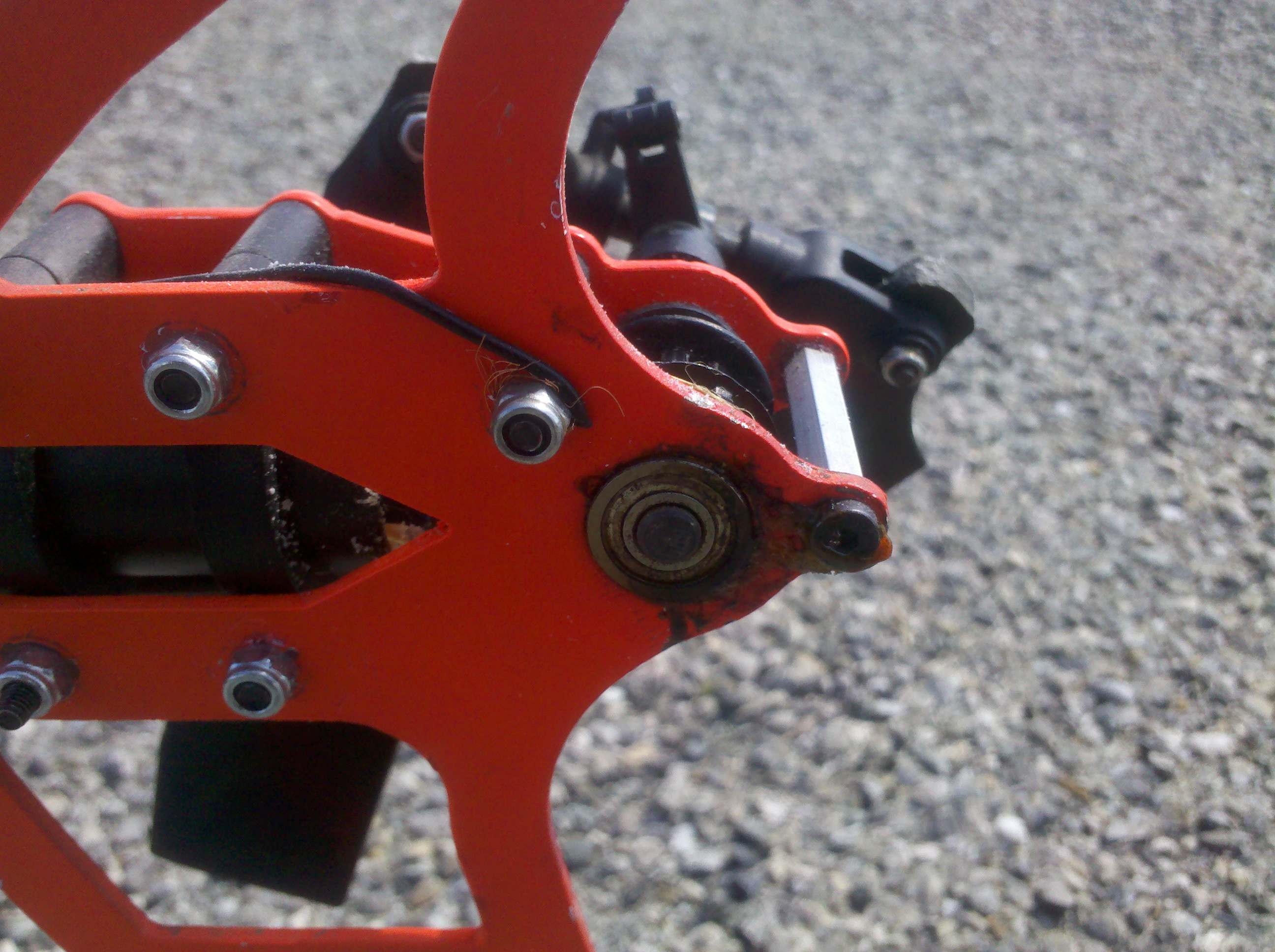

und man beachte wie weit sich die Seitenteile bei der Riemenrolle auseinander drückt
Das Kugellager war voll mit klebrigen Schlonz, als hätte mir einer nen Kaugummi draufgeklebt.

was soll man dazu sagen! Echt "Schwein" gehabt, dass nichts schlimmeres passiert ist.

Askalon hat geschrieben:Heute Testflug gehabt, während dem Tictoc, hat sich der Logo eingebildet, er dreht lieber die nase nach unten.
Ach du meine Güte, so ein Mist! :( Haste aber echt Schwein gehabt (wäre auch nicht nett gewesen wenn der Logo schon wieder Prügel bezogen hätte), dass nicht mehr passiert ist!
Aber das ist der Grund, warum man die dünneren Lager immer nach hinten bauen soll und nicht wirklich als Andruckrolle verwenden soll. Ist bei dem Seitenteil nur blöd, da kannst es nur vorne montieren.
Hast du das normale Seitenteil noch daheim? Dann könnt ich dir meine neon-rote Folie geben, dann kannste das Leitwerk einfach beidseitig bekleben und kannst die "Andruck"-Rolle wieder hinten montieren.

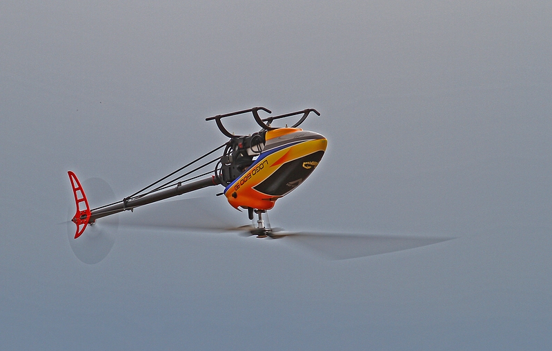

So, da wir heute wieder im Stadion fliegen waren wollte ich euch nicht die Bilder der Haube bei besserem Licht vorenthalten. :D
Hier erst mal im Ganzen am Boden :)
25872
Dann noch eine Nahaufnahme wo man auch endlich die Farben besser sieht. Wie ihr seht hat das gelb einen leichten Grünstich und am Rand ist orange überall eingearbeitet. Die Bilder bringen die Farben noch nicht 100% so raus wie live, aber das ist schon nah dran. :D
25871
Hier die Haube beim Erstflug. Das gelb sticht auf dem Foto echt fies ins Auge. :mrgreen:
25870
Hier ne schöne Seitenansicht. leider war die Sonne schon fast weg.
25869
Und zu guter Letzt der Beweis, dass man sie auch noch genial in der Luft erkennen kann. :lol:
25868
Danke an meine Fotografin. ;)
Nächste Woche Montag bekommt er dann noch ein Carbon-Heckrohr. :) Da muss dann noch der Spruch "World Sexiest Heli" drauf! :mrgreen:
