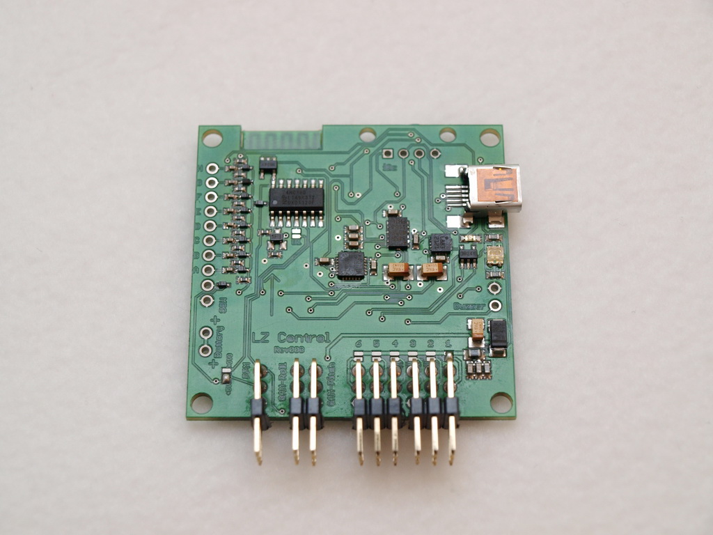

noch einfacher ist es mit dem neuen LZ midi, das hat BT on board
- P4029143_1024.JPG (197 KiB) 870 mal betrachtet
