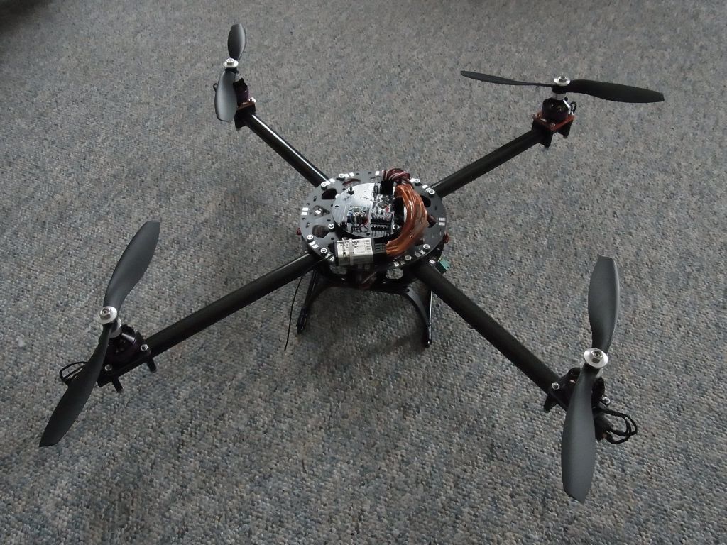

Nach Umbau siehst, zumindest mit MultiWii ganz gut aus, kurz vorm österlichem Erstflug.
WIICopter mit MPU6050 und Cheese Plate +16 mm Carbon Hacker A20-50S Turnigy Plush 10 A
Schöne Ostern
Peter

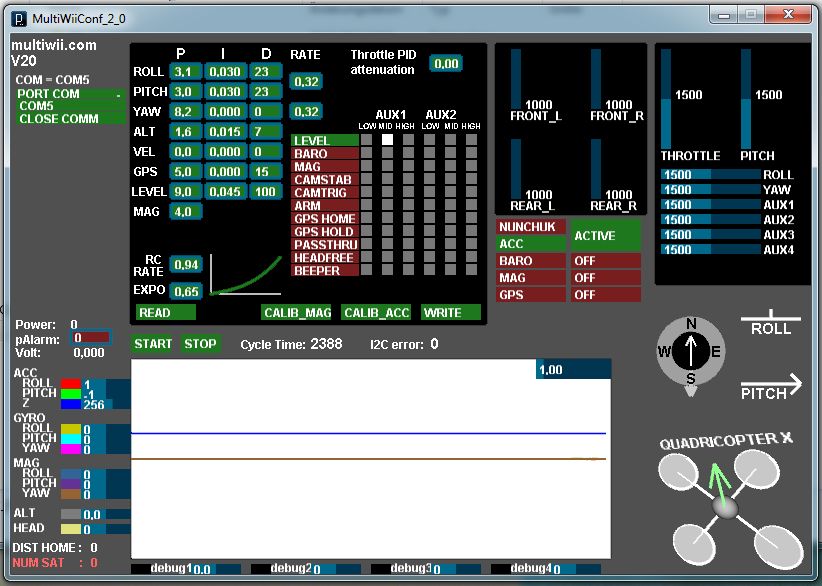

Meine Einstellungen derzeit:
Keine I2C Fehler, keine Debug Fehler, offensichtlich alles IO.
Gute Flugzeit bisher, 10 min und der 2200er Akku ist noch nicht leer.
Ich will also Gier Rate erhöhen und gleichzeitig Nick und Roll Rate verringen sowie Drift verhindern.
PS: Black Pearl gefällt mir, werde ich wohl glatt übernehmen.
Black Pearl Copter: Arduino Pro Mini 328, Turnigy Plush 10A, Hacker A20-50S, 8x4.5 Prop, MPU6050 Invensense, Multiplex 2,4 GHz 5 Kanal Empfänger, Paul´s Cheese Plate mit 16er Carbonrohr, Motorabstand jetzt 47 cm.
Peter

Hi Peter,
mein Vorschlag aus dem Bauch heraus wäre:...(ohne den Flug gesehen zu haben)
I- Werte für Roll und Nick auf 0.015
D- Werte für Roll und Nick auf 17
Vorausgesetzt Dein P- Wert ist ok :!: sonst auch den runter...
RC Rate Werte für Roll und Nick auf 0.00
RC Rate Werte für Gier auf 0.85
Gegen den Drift auf Gier am Sender, --> Feintrimm dagegen...
Und was ich auch machen würde ist, das Expo rausnehmen. Damit weisst du nie genau wie heftig du dagegen steuerst.
--> Falls dir der Kopter dann zu heftig reagiert, geh lieber dann mit RC- Rate zurück...
Wie der ACC getrimmt wird ist dir sicher wieder eingefallen.... :wink:
Noch ein Tipp:
Wenn der Kopter mit eingeschaltetem ACC schwingen anfängt, musst du dein PID-Abstimmung nochmal genauer anpassen :!:
--> speziell bei Wind-Einflüssen macht sich das sehr bemerkbar.... :lol:
