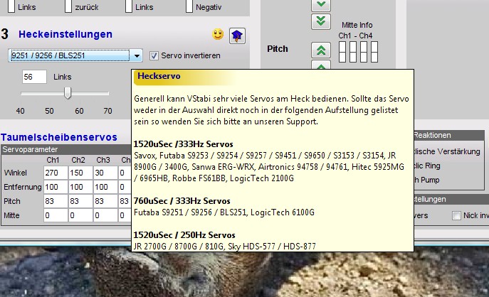

Nein nein, hatte vorher woanders eines gekauft, leider ist es nicht sauber durch den Zoll, somit war es ein sehr teueres Servo. :cry:
@Fabi:
Du hast Glück!!! Das BLS251 ist anscheinend tot. Es macht keinen Mucks. Ich bin schon dabei es zu reklamieren, aber ob das klappt in HongKong wage ich zu bezweifeln. Schaue schon nach dem nächsten Heckservo. So ein Mist :evil:

Wieso ist das Servo Tod ?
Was Sagt es denn :?: :mrgreen:

Shit das ist übel hast es am Gyro oder V-stabi getestet ?
Da toll darfst du wohl wieder Einschicken .Ist es von Robbe oder HK?
:wink:

Das BLS 251 geht nicht am Empfänger schließ es mal richtig an !!
Dann sollte es gehen das BLS251 funktioniert nur am Gyro oder Stabi -system :mrgreen:
Wenn es dann nicht geht hat es wohl eine Macke !!

seijoscha hat geschrieben:Das BLS 251 geht nicht am Empfänger schließ es mal richtig an !!
Das ist doch auch nur ein Servo???

Ja im Grunde schon aber beim BLS251 nicht das geht nicht ohne Gyro-System glaube mir ich habe das auch schon versucht.
Ich habe es doch im Rigid !!
Ich wollte es mal als Gasservo mit dem ATG benutzen .
Das scheiß Servo hat nicht Funktioniert ich dachte damals auch es sei Schrott .
Bis ich drauf gestoßen bin das es nur mit GY funktioniert .
Die BLS451 die kannst du einfach am Empfänger anschließen aber das 251 nicht.
Probiere es mal aus wenn ich falsch liege kannst du mir den PoPo verhauen !! :oops: :shock:

Das mit dem 251 ist wirklich so glaub es mir es geht nicht ohne Gyro ich habe es selber mit Kalle ausprobiert .
Wir haben uns auch den Kopf zermartert aber es ist so.
Wenn es am Gyro nicht geht dann ist es wirklich Defekt aber vorher würde ich es erst mal Testen .
Mein hat erst ein Ton von sich gegeben als ich es am AC-3X angeschlossen hatte ohne war es Tod.

Stimmt so, Joschi hat recht, das BLS braucht eine 760µs Neutralimpuls (wie einige andere Servos auch)
Bild vom VStabi Setup ->
