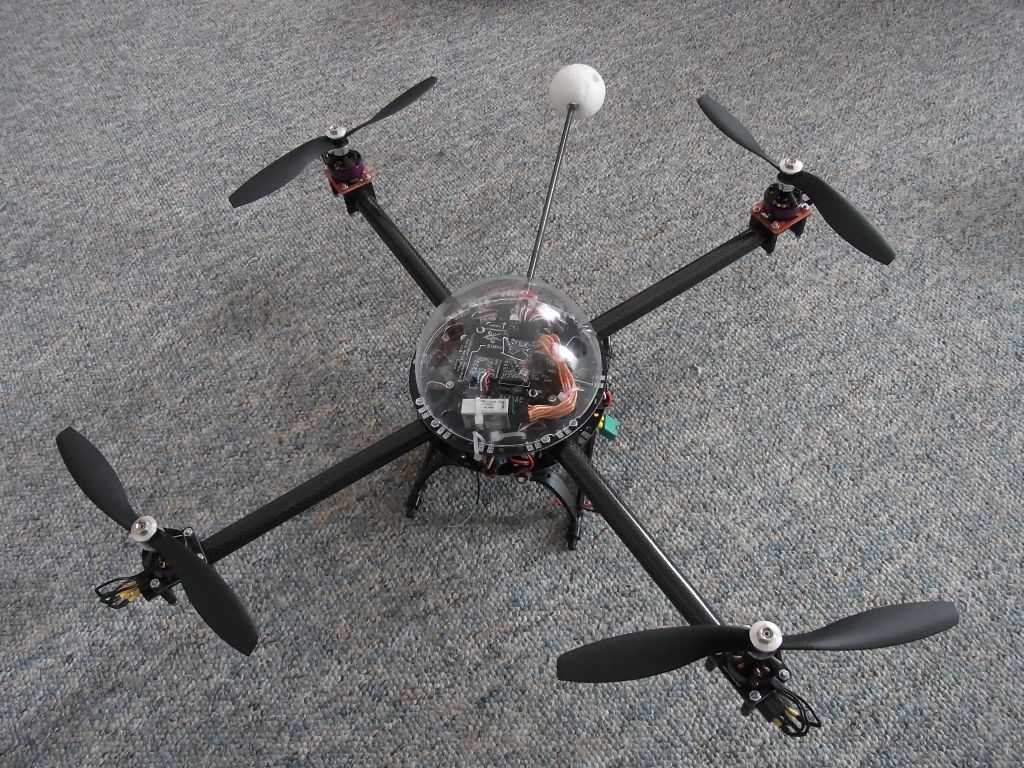

Hi, eine Frage bitte: Speichert der Arduino den ACC Trim auch nach dem abstecken des Akkus oder muss ich den ACC (Fein) Trim mit jedem Flug neu einstellen? Ich meine nicht die 0-Kalibrierung.
Hier der Black Pearl Copter im FF-Mode (Fast fertig):
Schöne Ostern noch...
Peter
